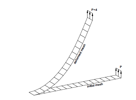

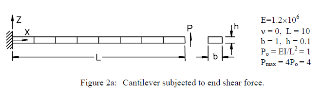

模型具体信息:
abaqus算得到底准不准?壳单元几何非线性验证算例一的图1

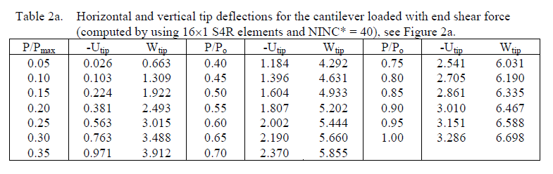

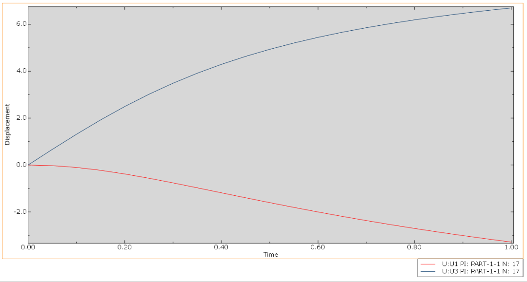

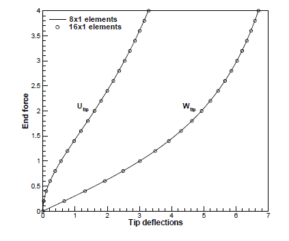

具体待验证的结果:
abaqus算得到底准不准?壳单元几何非线性验证算例一的图2
abaqus算得到底准不准?壳单元几何非线性验证算例一的图3
abaqus算得到底准不准?壳单元几何非线性验证算例一的图4

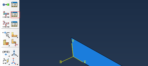

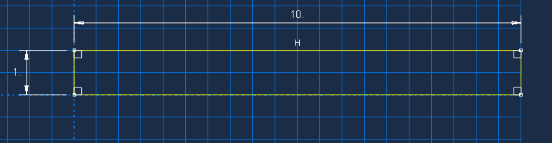

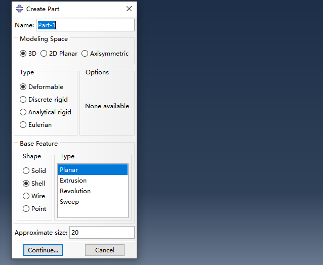

  1. 建立3D shell part,进入草图后绘制矩形,矩形尺寸为长10宽1
abaqus算得到底准不准?壳单元几何非线性验证算例一的图5
abaqus算得到底准不准?壳单元几何非线性验证算例一的图6

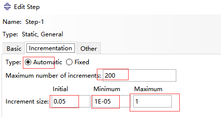

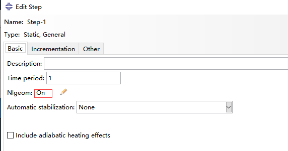

(4)进入step模块,创建static-general step,打开Nlgeom,同时总步数,初始增量,最小增量,最大增量分别设置为200,0.05,1.0e-5,1;
abaqus算得到底准不准?壳单元几何非线性验证算例一的图10
abaqus算得到底准不准?壳单元几何非线性验证算例一的图11

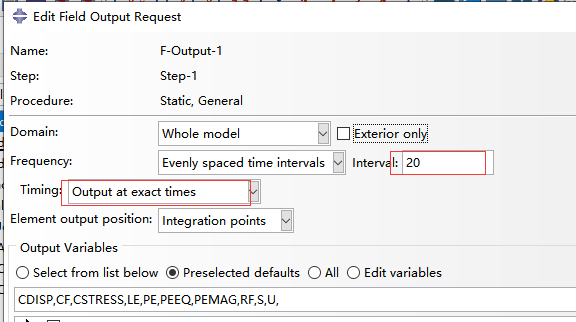

进入field output manager,edit,设置输出间隔(此步保证每隔0.05增量输出一次结果,方便与上面表中的结果对照):
abaqus算得到底准不准?壳单元几何非线性验证算例一的图12

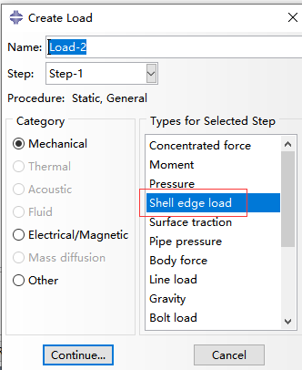

(5)进入load模块,对模型一侧施加固定约束,另一侧施加shell edge load
abaqus算得到底准不准?壳单元几何非线性验证算例一的图14
进入edit load菜单后traction 选择General,点击Vector后的箭头,分别输入方向向量的第一点 和第二点 为(0,0,0)和(0,0,1),在Magnitude输入4。

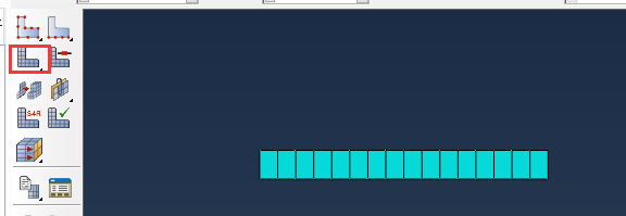

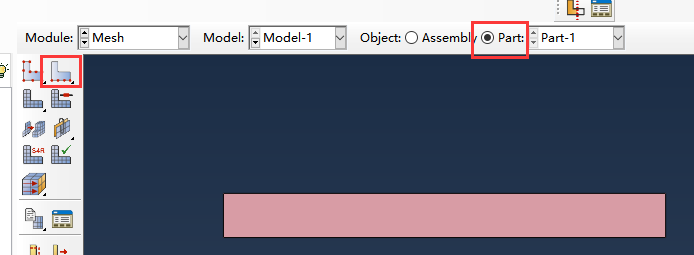

  1. 进入mesh模块,分别对矩形的两条边设置划分段数为16和1,再进行网格划分
abaqus算得到底准不准?壳单元几何非线性验证算例一的图16
abaqus算得到底准不准?壳单元几何非线性验证算例一的图17
abaqus算得到底准不准?壳单元几何非线性验证算例一的图18

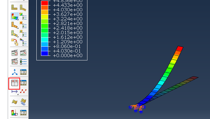

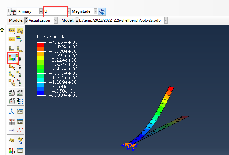

  2. 后处理显示位移云图
abaqus算得到底准不准?壳单元几何非线性验证算例一的图19

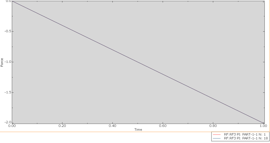

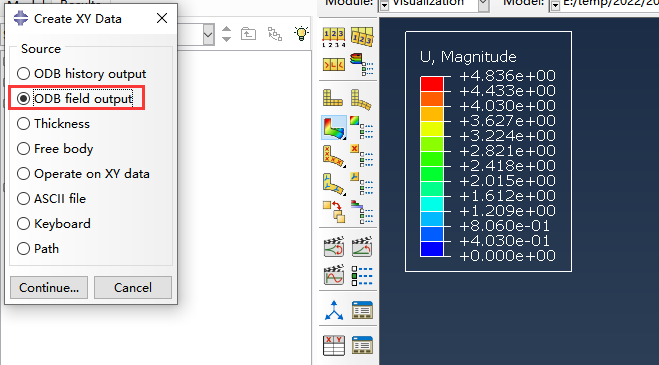

  1. 提取反力-位移曲线:
abaqus算得到底准不准?壳单元几何非线性验证算例一的图20
abaqus算得到底准不准?壳单元几何非线性验证算例一的图21
abaqus算得到底准不准?壳单元几何非线性验证算例一的图22
按上述选择后选择固定端节点,绘制节点的反力曲线。
abaqus算得到底准不准?壳单元几何非线性验证算例一的图23

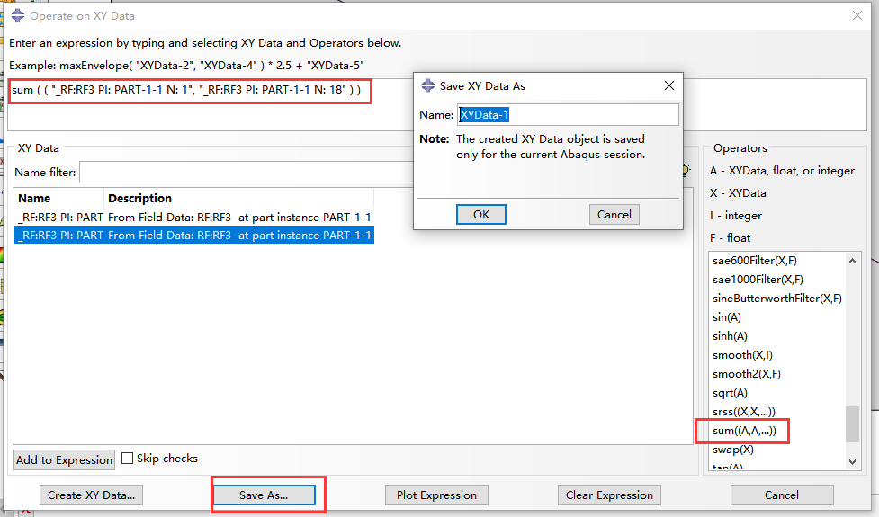

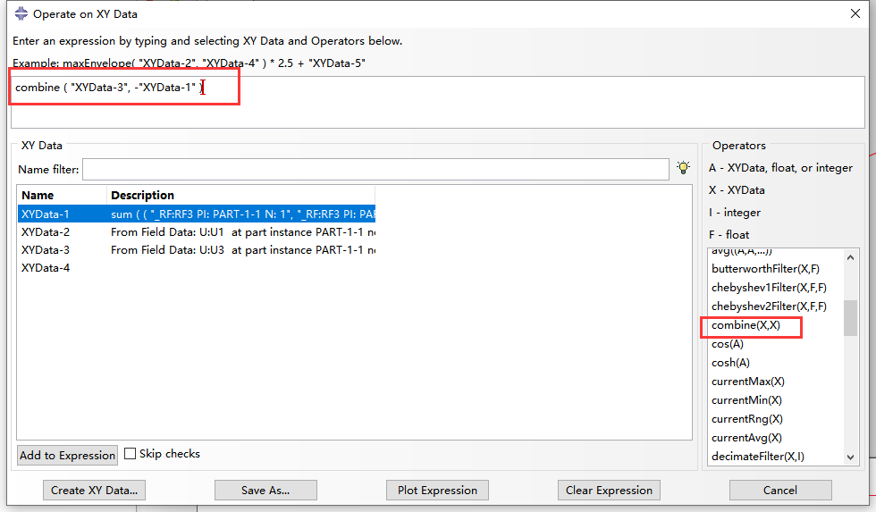

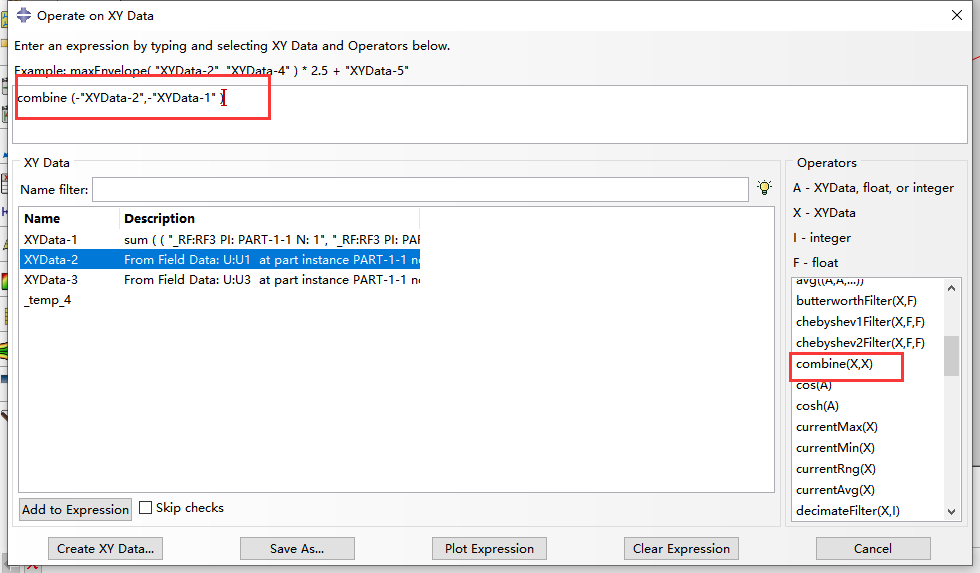

再对两个节点的反力采用xy plot edit求和:
abaqus算得到底准不准?壳单元几何非线性验证算例一的图24
abaqus算得到底准不准?壳单元几何非线性验证算例一的图25

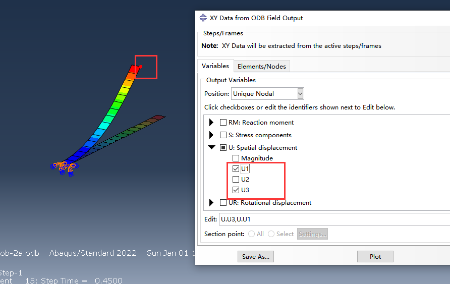

继续输出位移U1,U3,分别保存成xydata-2和xydata-3
abaqus算得到底准不准?壳单元几何非线性验证算例一的图26
abaqus算得到底准不准?壳单元几何非线性验证算例一的图27

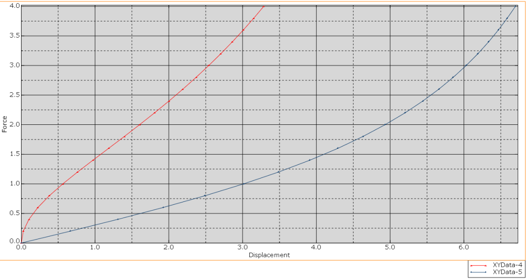

绘制荷载位移曲线
abaqus算得到底准不准?壳单元几何非线性验证算例一的图28
abaqus算得到底准不准?壳单元几何非线性验证算例一的图29
abaqus算得到底准不准?壳单元几何非线性验证算例一的图30

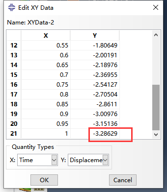

U1和U3向的具体最大位移数值:
abaqus算得到底准不准?壳单元几何非线性验证算例一的图31
abaqus算得到底准不准?壳单元几何非线性验证算例一的图32
可见计算结果与文献中的结果基本一致。
