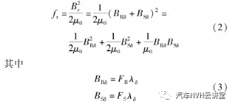

由麦克斯韦应力张量法可知,施加到定子铁心的径向电磁力密度的解析式为
式中,fr为径向电磁力密度,单位为N/m2 ;Br为电机气隙磁通密度的径向分量,单位为T;Bt为电机气隙磁通密度的切向分量,单位为T;μ0为真空磁导率,其值为4πX10-7H/m。
由于磁力线在进入定转子铁心时,主要沿垂直于定转子铁心方向进入。而且定子铁心所用的硅钢片的磁导率一般在2000'〜6000'之间,远大于空气磁导率。因此,径向气隙磁密所造成的影响远远超过切向气隙磁密,切向气隙磁密可忽略不计,定子铁心的径向电磁力可近似为以下解析式
Brδ和Bsδ分别表示此电机双U型转子永磁磁动势作用于电机气隙处所产生的磁密、定子电枢反应磁动势作用于电机气隙处产生的磁密,单位均为T;λδ为等效气隙磁导 单位为H-1.

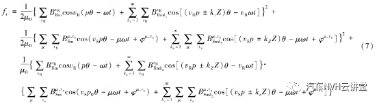

式中,p为电机极对数;t为时间,单位为s ;θ和ϕμ,3分别为转子机械角度和磁动势初相角,单位均为rad;F£和FR*s分别为vR次气隙谐波磁势幅值、 电机定子绕组所通三相正弦电流产生的谐波磁动势幅值,单位均为A;vR 、μ、vS分别为转子永磁磁场谐波次数、 电机定子所通入三相正弦电流谐波次数、电枢反应磁场谐波次数,其大小分别为2K+ 1 ( k =0,1,2 ……)、6Kμ +1 ( k y0,±1,±2 ……)、6Kr +1 (k =0,±1,±2……),其正、负号则分别表示谐波磁场旋转方向的正负,谐波磁场的次数由其绝对值所代表。为考虑定子开槽影响,等效气隙磁导可近似为
式中,λ0和λkz分别表示气隙平均磁导和气隙k阶齿谐波磁导幅值,单位均为H-1;kz表示齿谐波阶数;Z表示定子槽数。将以上式子联立,可得定子铁心所受到径向电磁力的详细表达式:
式中,BRR表示vR次基本永磁谐波磁密幅值、B3Rk 表示vR次k阶永磁齿谐波磁密幅值、B表示μ 次谐波电流所产生的的3次基本电枢反应谐波磁密 幅值、
表示μ次谐波电流所产生的的VS次kZ阶 电枢反应齿谐波磁密幅值,以上单位均为T.
式(7 )中,根据磁场来源可分成三种,分别 为永磁磁场独立作用于齿部产生的径向电磁力、电枢反应磁场独立作用于齿部产生的径向电磁力、两者相互叠加于齿部产生的径向电磁力%阶数和频率是径向电磁力的重要特征,可由式(7 )展开后轻易得出,从而分析出不同阶数和频率下的电磁力由哪些磁场相互叠加产生.表2为齿磁导为一阶、忽略电枢谐波电流时,径向电磁力的阶数和频率分布.

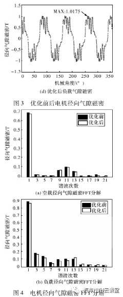

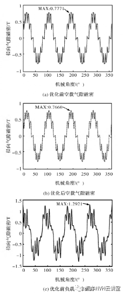

本文采用Ansys有限元分析软件,以电机中心为圆心在气隙中靠近定子齿面一侧画半径为104 mm的圆弧并以此为观测路径,对优化前后两种电机模型进行电磁仿真分析。求解电机优化前后空载和负载时定子内表面径向气隙磁密,并对二者进行快速傅里叶变换!Fast Fourie/ transform, FFT)分解,其结果分别如图3和图4所示
由图3和图4结果可以看出,随着转子结构的改变,优化后的空载气隙磁密幅值由0.771 T减小至0.7660 T、负载气隙磁密幅值由1.2921 T减小至1.0175 T,且对二者进行快速傅里叶变换后,可以看出各次谐波幅值基本均有所下降,此优化方案有效。

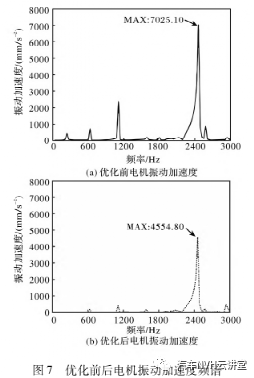

以本文研究的电机为对象,分别对优化前和优化后的方案建立3D有限元谐响应分析模型,激励源为前文得到的定子齿部所受到的径向电磁力,选取电机机壳上某一点,得到其振动加速度频谱图*⑴,如图8所示。由前文分析可知定子齿所受径向电磁力的高次谐波幅值较小,对电磁振动的影响有限,故选择仿真的范围在6000 Hz以内。
由图8的仿真结果可以得出以下结论:振动加速度在 800、1200、2400、2800、3600、4800 Hz 等频率点附近数值较大,这些点都分别对应偶数倍的基波频率;优化后的电机方案,与优化前相比其振动加速度呈明显下降趋势,幅值由8. 03 h 103 mm/s2下降至4. 55 h 103 mm/s2,下降幅度达35%,证明优化后的方案有效可行。
