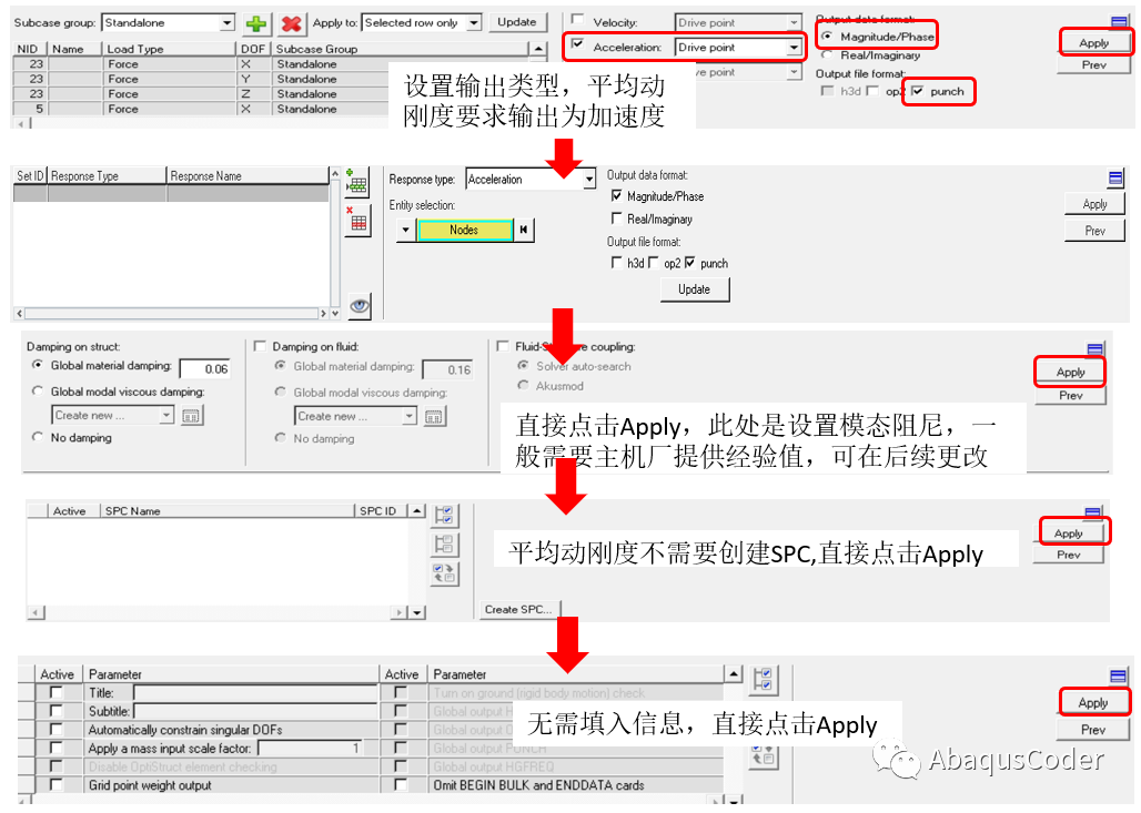

hypermesh前处理
IPI分析(源点动刚度分析)与python解析punch文件的图1
IPI分析(源点动刚度分析)与python解析punch文件的图2

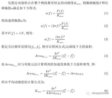

平均动刚度计算
IPI分析(源点动刚度分析)与python解析punch文件的图3
    从计算公式可以看出, 平均动刚度求解关键就在于求出加速度响应曲线下方的面积, 尽管可以通过后处理软件得到该值, 但是如果关注点和关注的频率区间较多, 还是相当繁琐的.

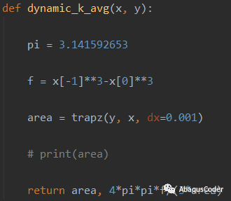

    将数据提取出来后, 再进行计算就比较简单了, 定义关注的频率范围, 然后对响应曲线进行过滤, 就可以得到关注频率范围内的响应了, 关键在于使用numpy.trapz求解加速度曲线的定积分值(即曲线下面积).
IPI分析(源点动刚度分析)与python解析punch文件的图4

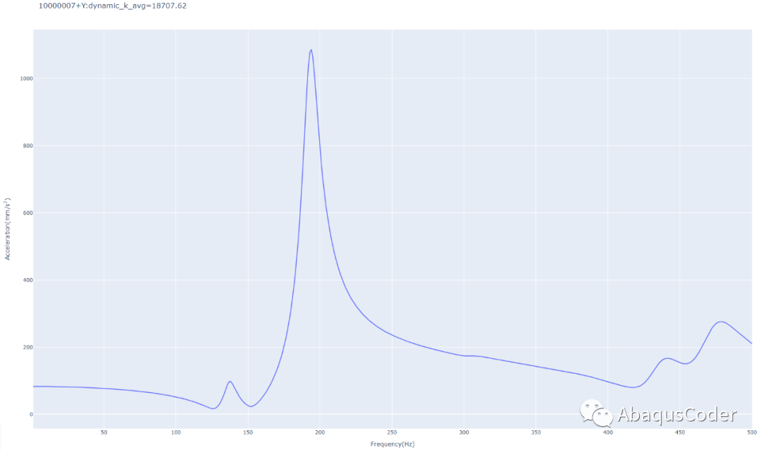

    如果需要了解具体响应曲线图, 则可以考虑使用可视化技术进行绘图, 我这里使用的plotly进行的可视化设计, 并在图上标记出了相应的平均动刚度值.
IPI分析(源点动刚度分析)与python解析punch文件的图5
