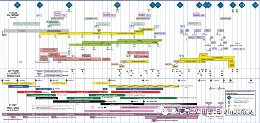

然而发生巨大改变的是汽车开发流程,当初设计汽车只需要一个或者几个工程师全部开发完。但现在需要不同领域的专家高度交叉协助完成。这样汽车开发过程变成许多去中心化的子流程交互交互复杂的过程,许多汽车管理层都希望有一个详尽的流程,但这是不切合实际的如果有的话那么他出现了可能立马就过时了,这就是为什么很多主机厂的开发流程一直都是再发展和变化的,所以开发流程总是迭代更新的现在网络上看到的都是非常老的流程。另外一方面汽车的需求一定是根据经验,偏好,和当前潮流的结合体而不是跟随一个一成不变的详细计划。即使是当前最有效率的主机厂他的流程也是高度特殊的没有固定章法适用其他主机厂。比较最终汽车都是关乎于人。

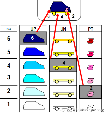

汽车行业开发通常是以项目形式组织,但是项目开发中关系到的技术内容,财务,时间跨度差异非常大,驱动项目大小的主要内容总结如下:
  • 开发的级别
  • 开发内容
  • 开发创新度
  • 配置以及不同市场版本

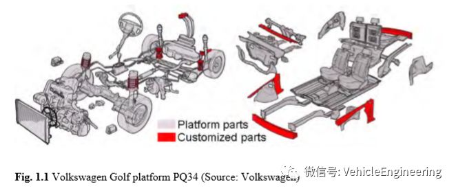

平台是共用一系列通用零部件在不同的车辆上面,甚至可以是不同的品牌上面。他的目的是通过共用这些零件同时使车型达到最大的差异化。但许多niche 车型(小众车型)例如跑车或者SUV 将不会很经济如果不是共用现有车型架构。
或许当代最一致性的平台战略是来自于大众:例如Golf 的PQ34平台被4个品牌13个不同款的车使用 其中动力,转向,悬架甚至下车体,内饰都被共用,然后使用上车体,部分可见内饰定制化从而实现差异化,甚至有些差异化就是品牌标签,例如大众和斯柯达的方向盘就是方向盘上的品牌标签差异。
整车开发概览 Vehicle Development Projects - An Overview的图7
3 Engine, gear box, engine mount, front axle, steering gear, steering column, gear control, pedal system, rear axle, brake system, fuel system, exhaust, wheels, tires, front body structure, bulk head, lower body structure, rear body structure, seat frames, platform harness.

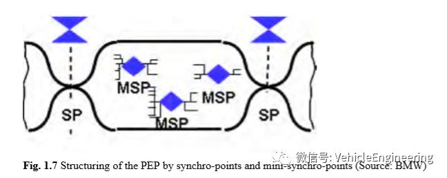

如前所述,车辆开发项目由里程碑构成,并附有规定的可交付成果。与其他项目管理方法相比,汽车项目管理通常设定里程碑,要求参与项目的所有过程达到一致的产品开发共同状态。
里程碑和相应项目状态的一个很好的例子是样车制造的开始。在日期设置上,设计CoC必须发布一组由集成过程签署的一致的部件。此外,生产过程必须协调,并与当天发布的车辆完全匹配。只有这种方法才能制造出最高质量的样车,从而在开发过程中获得尽可能高的信息价值。随着项目由一系列这些里程碑构成,所有活动都相应地同步。因此,它们也被称为同步点。为了确保所有的子过程都在同步点之间的正确路径上,他们又由许多小的签发和检查点。
