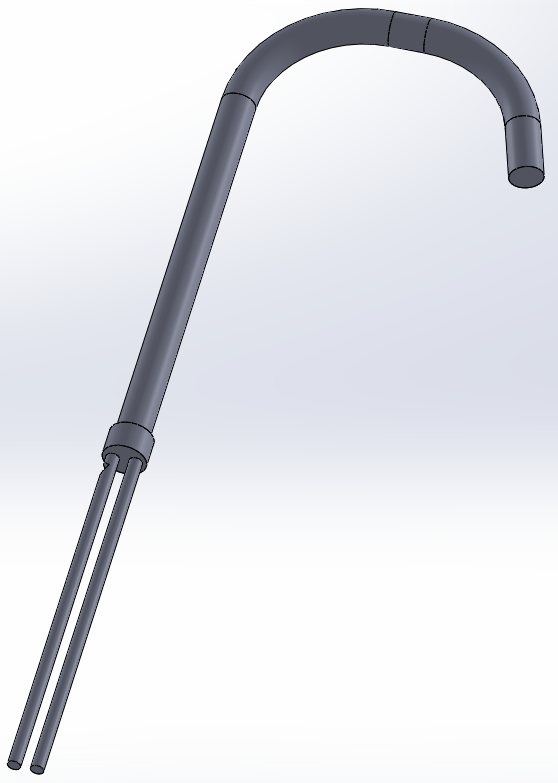

案例模型
「CFD案例-Fluent」27 水中稳态传热CFD模拟的图3

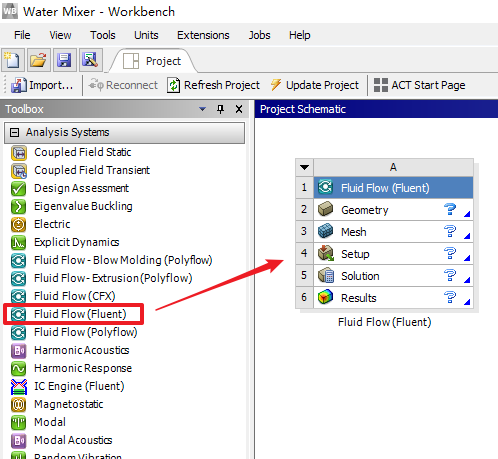

▼ 将Fluid Flow(Fluent)拖入右边空白界面。

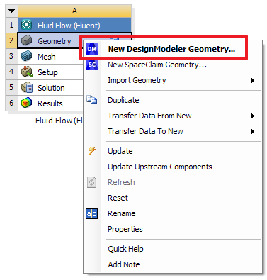

▼ DesignModeler方式打开Geometry

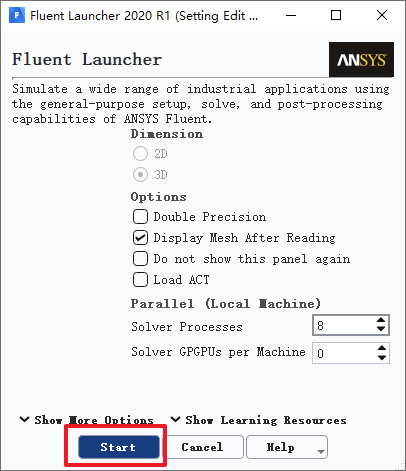

 打开Fluent登录界面进行设置。
「CFD案例-Fluent」27 水中稳态传热CFD模拟的图6

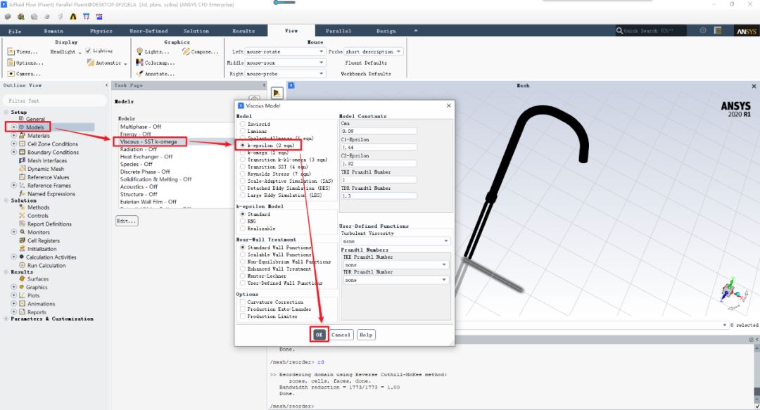

Models设置
 打开k-epsilon模型。
「CFD案例-Fluent」27 水中稳态传热CFD模拟的图7

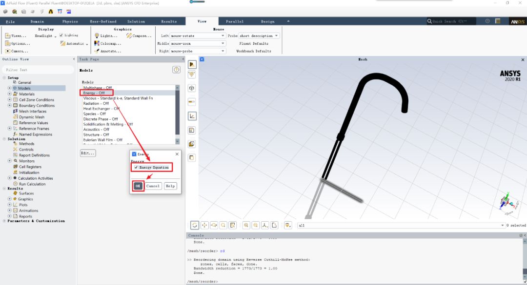

 打开能量方程。

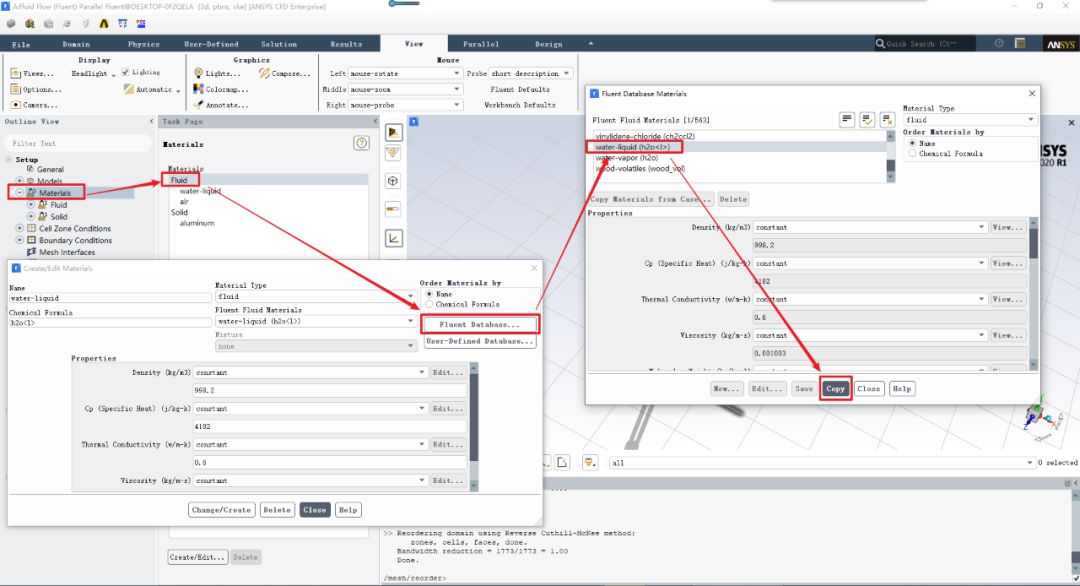

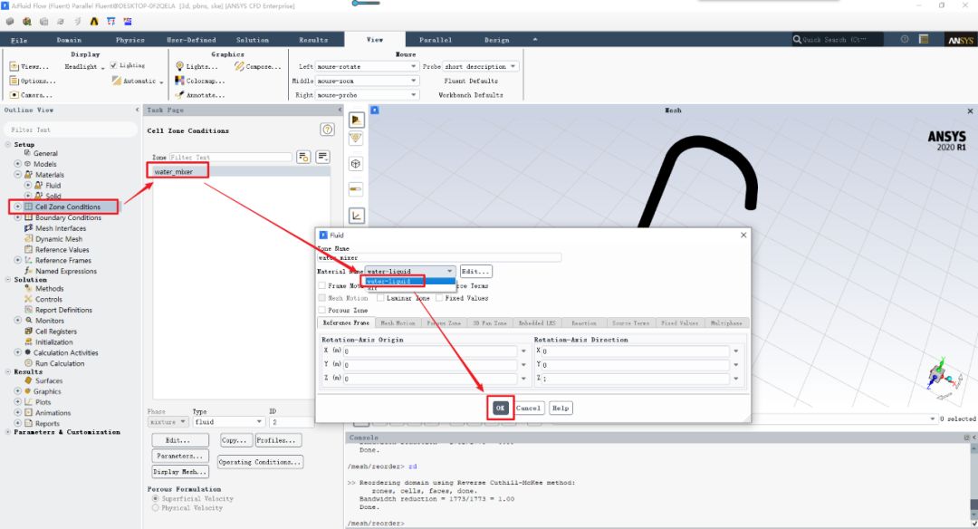

将流体设置为液态水。
「CFD案例-Fluent」27 水中稳态传热CFD模拟的图9
「CFD案例-Fluent」27 水中稳态传热CFD模拟的图10

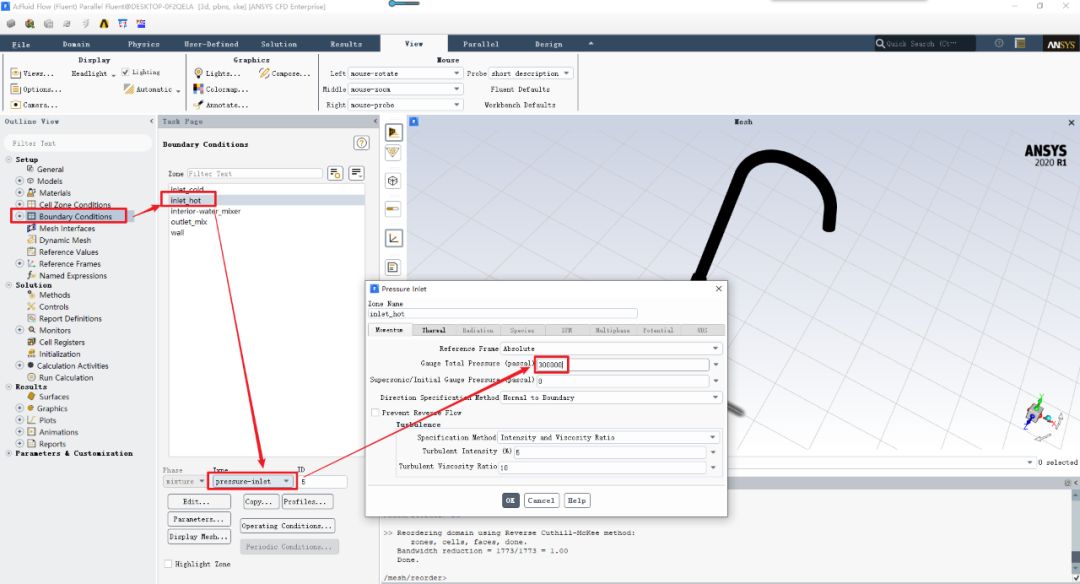

3.3

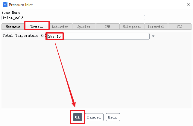

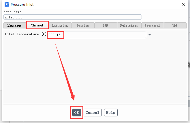

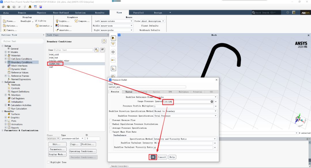

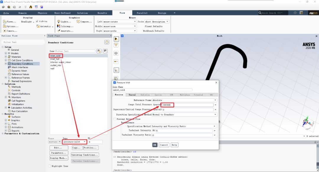

Boundary Conditions设置
 按图中设置。
「CFD案例-Fluent」27 水中稳态传热CFD模拟的图11
「CFD案例-Fluent」27 水中稳态传热CFD模拟的图12
「CFD案例-Fluent」27 水中稳态传热CFD模拟的图13
「CFD案例-Fluent」27 水中稳态传热CFD模拟的图14
「CFD案例-Fluent」27 水中稳态传热CFD模拟的图15

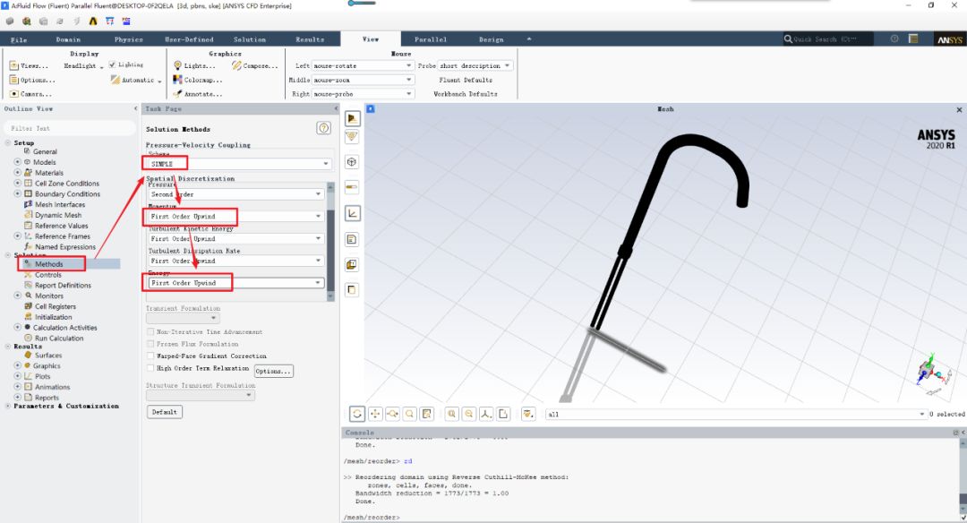

Methods设置
选择SIMPLE求解算法。
「CFD案例-Fluent」27 水中稳态传热CFD模拟的图16

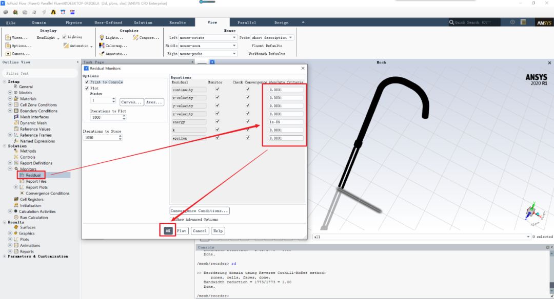

Residual设置
可以将一些残差修改小一个数量级。
「CFD案例-Fluent」27 水中稳态传热CFD模拟的图17

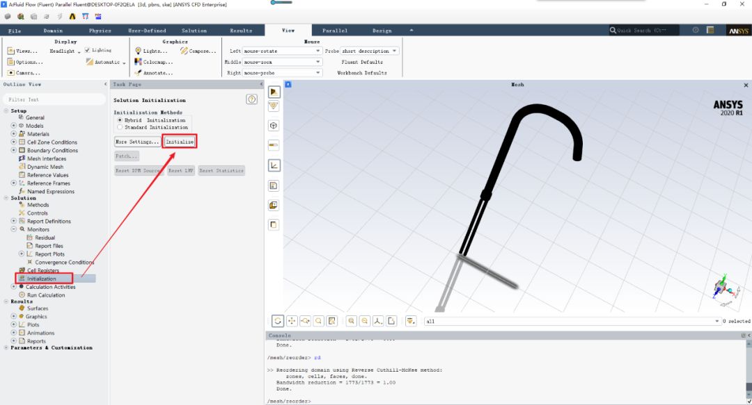

初始化设置
使用混合初始化方法进行初始化。

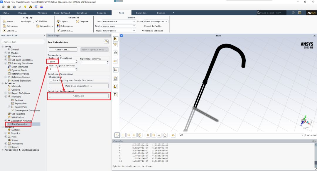

Run Calculation设置
跑个1千步。
「CFD案例-Fluent」27 水中稳态传热CFD模拟的图19

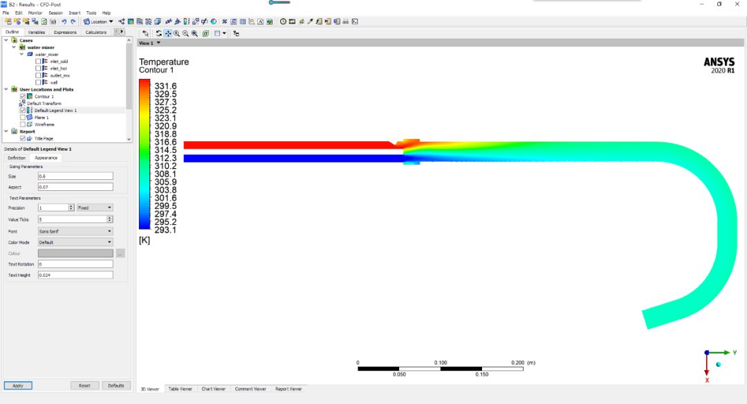

CFD-POST后处理
▼ 温度云图。

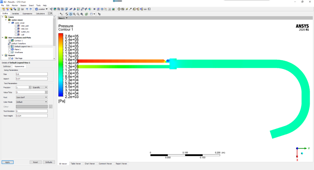

▼ 压力云图。
「CFD案例-Fluent」27 水中稳态传热CFD模拟的图21

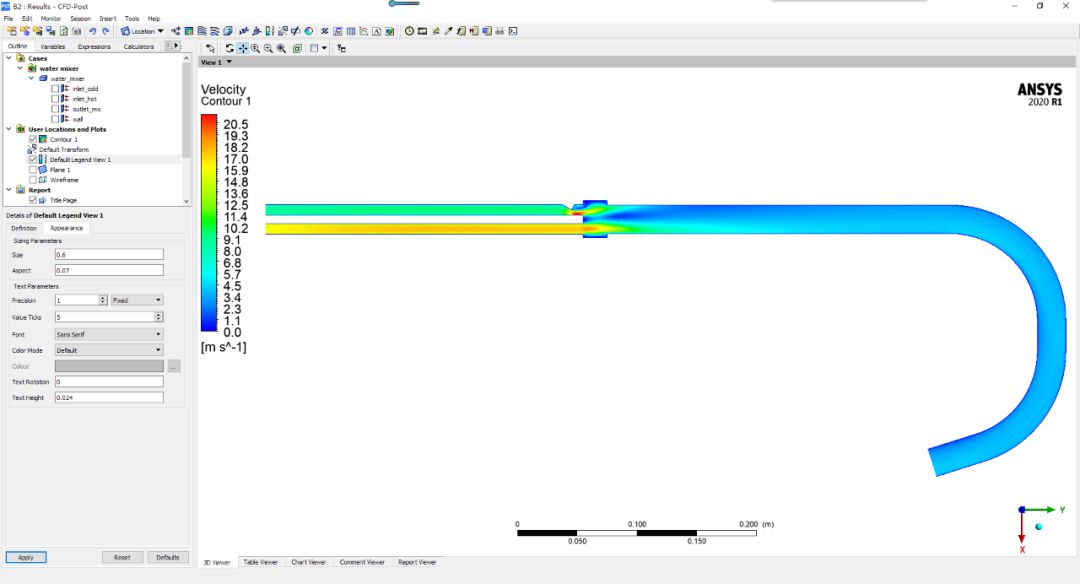

▼ 速度云图。
「CFD案例-Fluent」27 水中稳态传热CFD模拟的图22

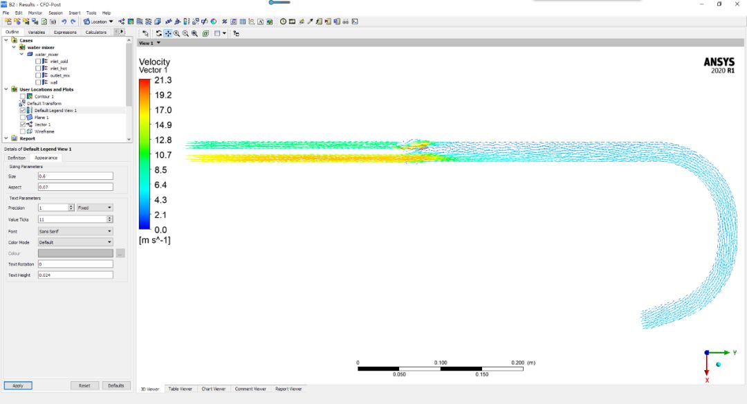

▼ 速度矢量图。
「CFD案例-Fluent」27 水中稳态传热CFD模拟的图23

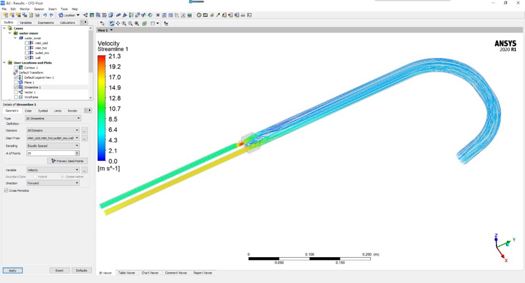

▼ 速度迹线图。
「CFD案例-Fluent」27 水中稳态传热CFD模拟的图24

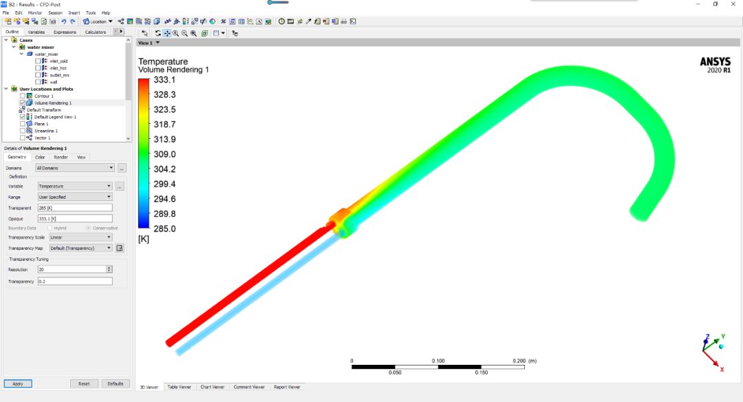

▼ 温度体渲染图。
