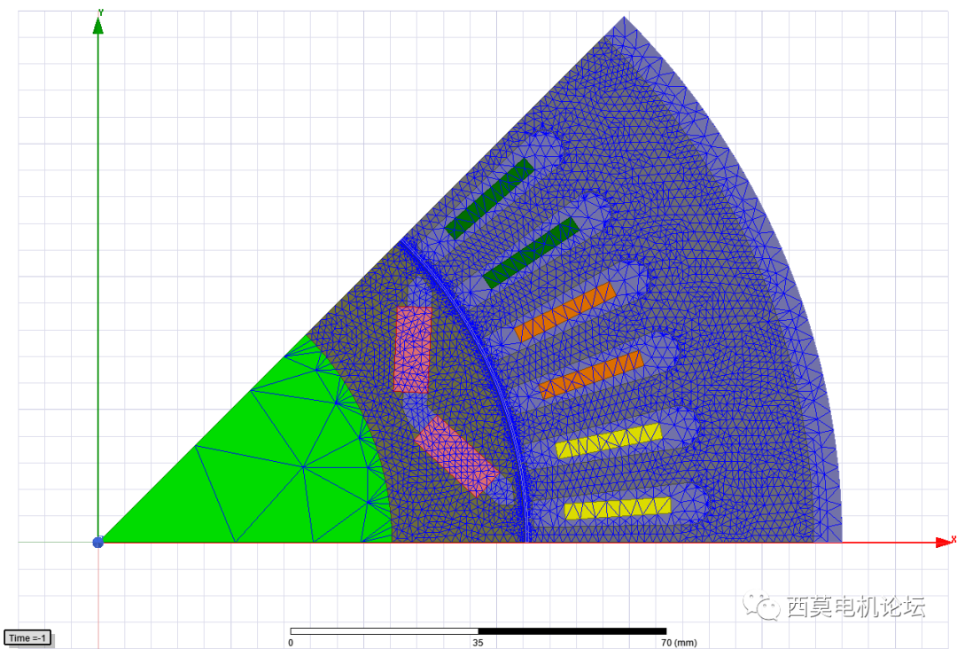

2 网格剖分设置

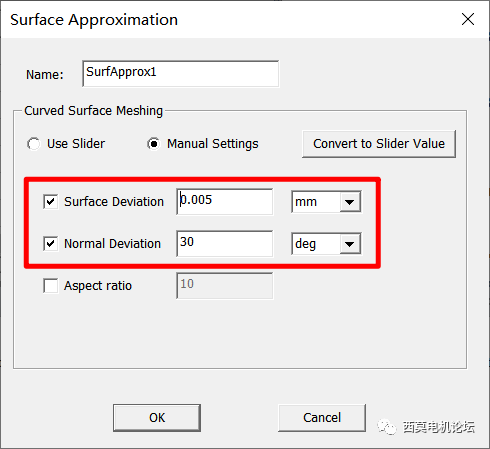

有些工程师在计算的时候,会有一个误区,认为网格越精细结果精度会越高,其实不然,网格在划分的时候我们需要兼顾速度及精度,过度的网格剖分会大大增加计算时间及减慢计算速度,降低工程师的工作效率,同时也会对计算机会有更高的配置要求。所以需要在兼顾速度及精度的同时合理的设置网格剖分,不要过度网格剖分。同时有些用户不对Surface Approximation网格剖分进行设置,导致计算精度下降,特别是齿槽转矩。
如何加速Map图计算?的图1

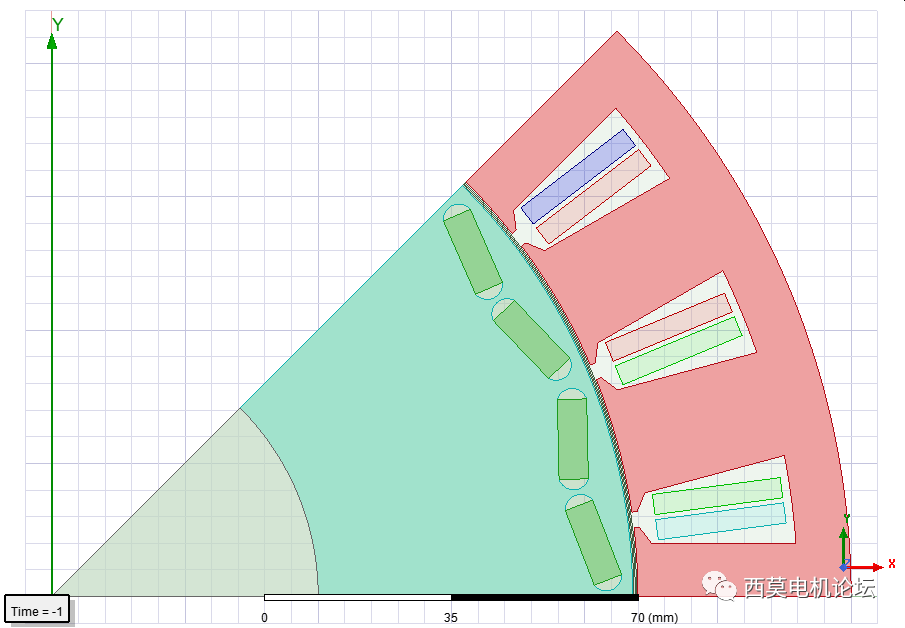

二维旋转电机的推荐网格剖分设置有以下几点。首先删除所有的网格设置,选中所有的物体,设置Surface Approximation ,设置合理的 α 和δ,如α = 30°及δ = 0.001;然后选中band和airgap,设置Inside Selection剖分设置,如设置为气隙长度或者气隙长度的一半;最后对铁心、磁钢、绕组和InnerRegion设置合理的InsideSelection剖分设置,一般设置为气隙长度的4倍。下图为48S8P电机模型其采用了八分之一模型所生成的网格结果。
如何加速Map图计算?的图2

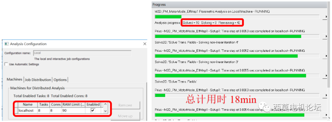

3 分布式计算设置

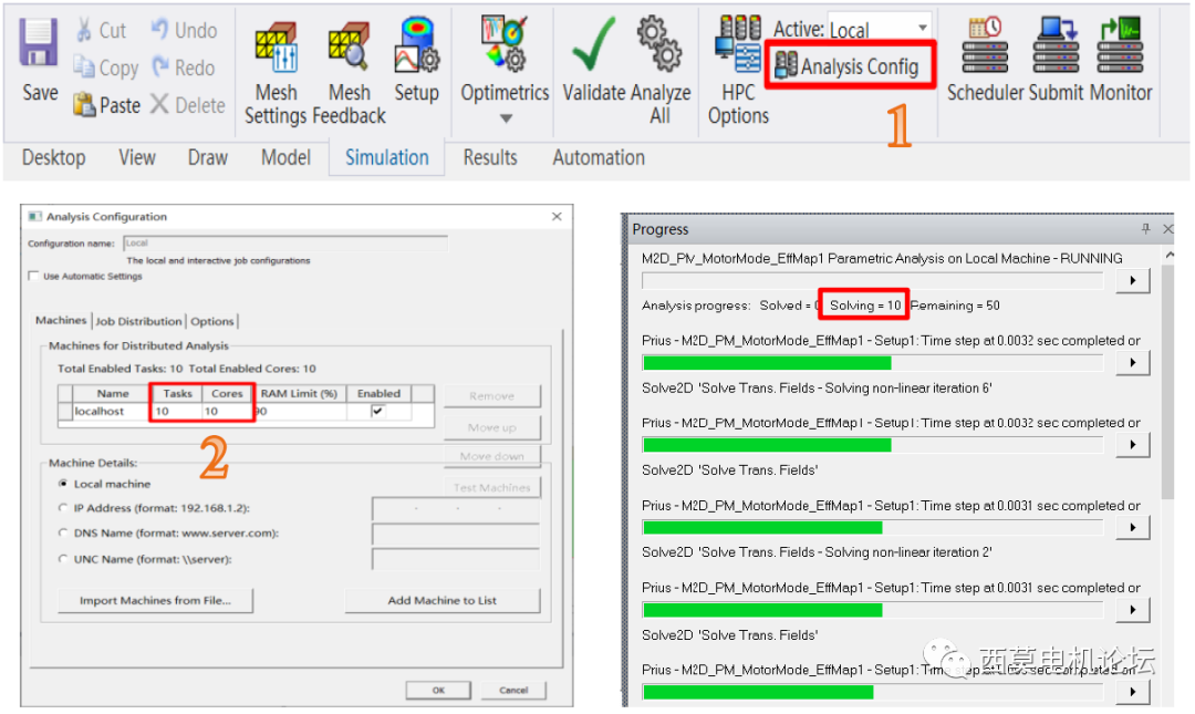

有些工程师在计算时,不开启DSO,参数化扫描计算的时候是一个方案一个方案进行计算,这样会需要很长的计算时间,如果打开了DSO进行多任务计算,可以一次性计算多个任务,这样可以大大提高计算效率。DSOLSDSO都是利用多个CPU核心并行计算,实现多任务同时求解,用于提高参数化和优化分析的速度。
DSO分布计算,推荐在10个以内并行计算任务时使用,它的使用较为简单,只需要在HPC处设置DSO数量,其余设置与Map图常规计算一样,当扫描任务量较大时,利用LS-DSO可大幅提高Map图计算速度。DSO设置如下:
1)点击Simulation下面的Analysis Config;
2)Tasks = 并行计算的方案数;
3)Cores = 调用的核心数,最大可设置为逻辑处理器核心数;
4)推荐设置:Tasks = Cores = 逻辑处理器核心数 - 1or2。
如何加速Map图计算?的图3

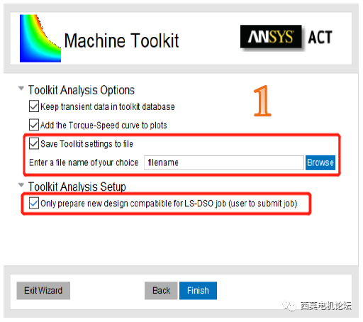

LSDOS大规模计算推荐在并行计算数超过20个时候使用,其使用较DSO稍复杂一些,需要在Map图计算ACT里设置。LSDSO设置如下:

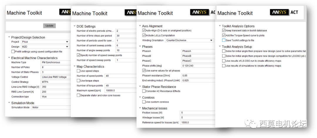

1)在Toolkit设置最后一页:
勾选 Save Toolkit settings to file
勾选Only prepare new design compatible for LS-DSOjob (user to submit job)
点Finish,自动创建新design
如何加速Map图计算?的图4

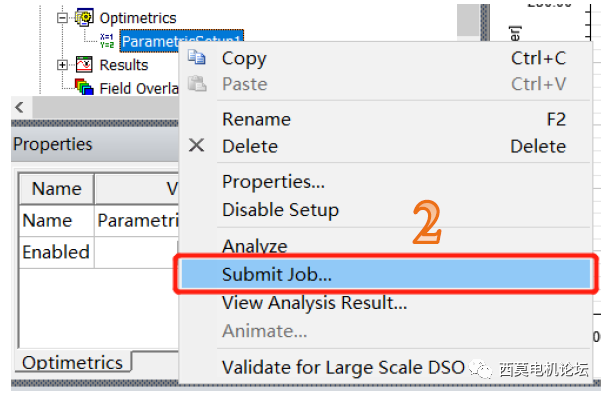

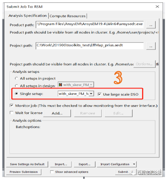

2)右键点新design的ParametricSetup1,点Submit Job…提交参数化求解任务;
如何加速Map图计算?的图5

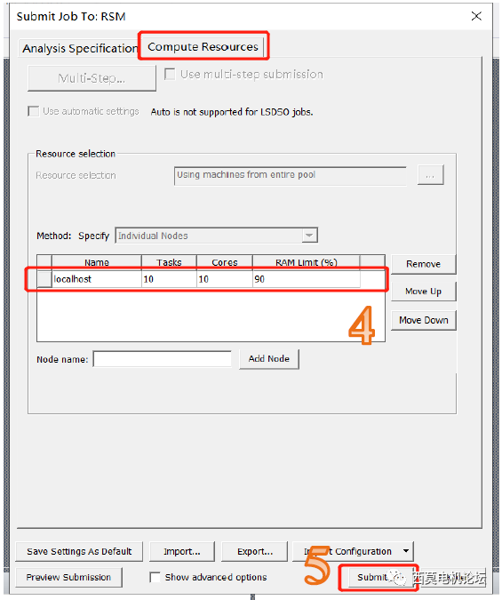

3)勾选 Use large scale DSO;
如何加速Map图计算?的图6
4)设置 Tasks 和 Cores ;
5)点击 Submit Job;
如何加速Map图计算?的图7

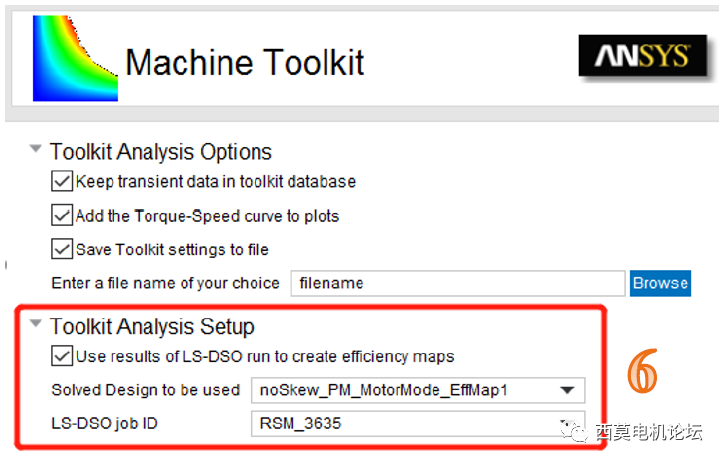

6)计算结束,重新进入Toolkit,next到最后一页,勾选Use results of LS-UDO run..,选择对应的 Design 和LS-DSO job ID 生成Map 图。
如何加速Map图计算?的图8

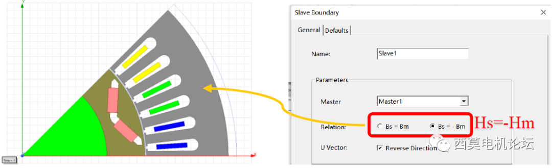

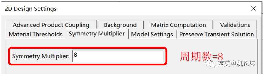

4 模型周期对称性设置
当电机具有对称时候采用单元电机模型代替全模型,可以大大减少计算量,提高计算速度及效率。
使用最小单元电机模型,需在2D Design Settings设置周期对称数。同时对于边界条件需要注意,当单元电机为一对极时,如16p24s,设置Hs= Hm边界条件;当单元电机为单个极时,如8p48s,设置Hs = -Hm边界条件。
如何加速Map图计算?的图9
如何加速Map图计算?的图10
16p24s,Hs=Hm边界条件
如何加速Map图计算?的图11
8p48s,Hs=-Hm边界条件

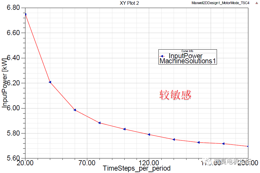

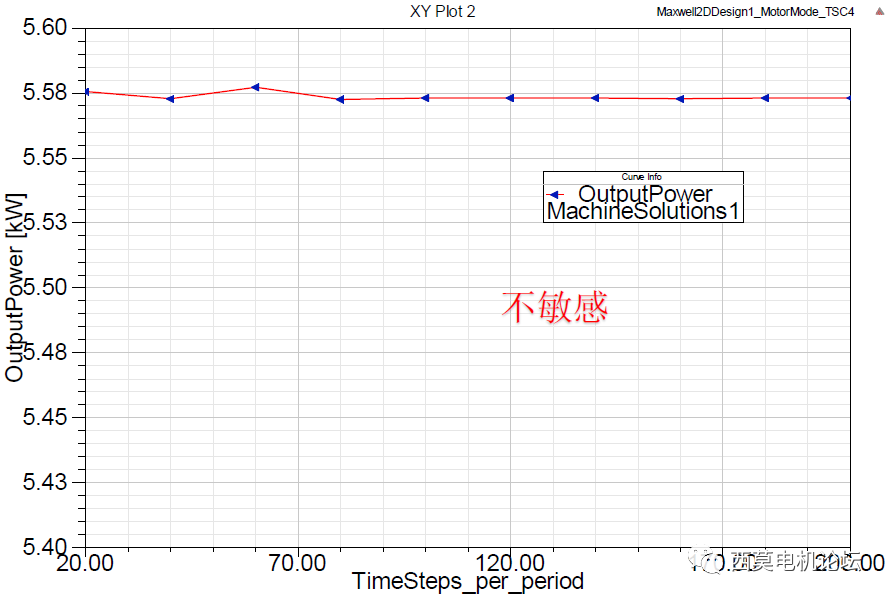

(1)时间步数
由于电机轴功率对时间步长的敏感性相对电功率来说较小,因此Toolkit在计算效率时始终采用了轴功率和损耗组成的效率表达式。
如何加速Map图计算?的图12
电功率与每周期时间步数曲线
如何加速Map图计算?的图13
轴功率与每周期时间步数曲线
对于电动机模式:
如何加速Map图计算?的图14
对于发电机模式:
如何加速Map图计算?的图15
在计算Map图时,每个周期的时间步数不宜设置过大,可以采用默认的30步(或者加大到40~60),可平衡计算速度和精度。

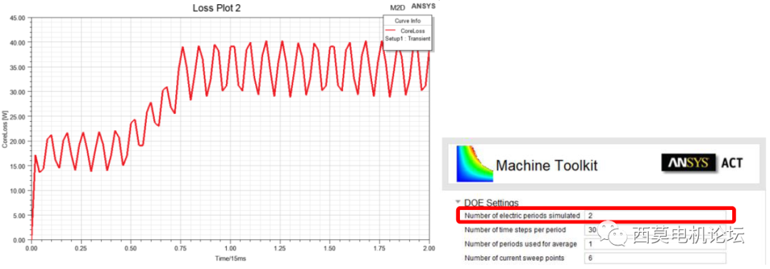

(2)周期数
Maxwell基于磁场分析结果,通过后处理的方式计算铁心损耗,磁场幅值的建立至少需要半个电周期,计算Map图时,对于永磁同步电机,周期数设置为2即可,如果使用半周期TDM,可以只计算半个电周期。
如何加速Map图计算?的图16

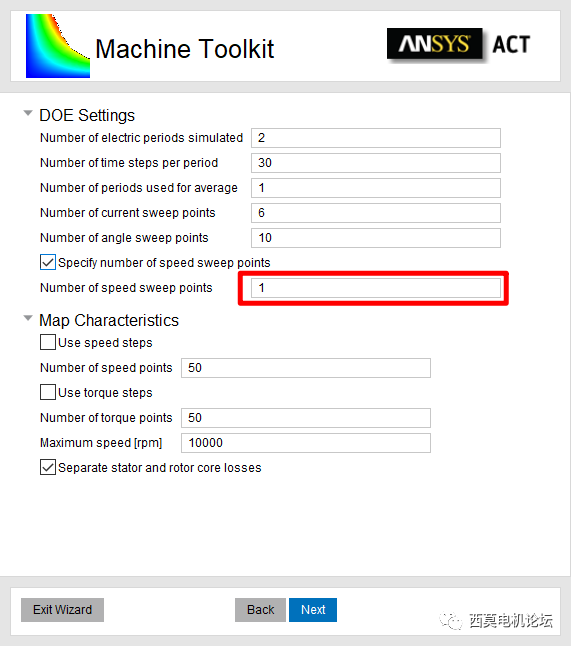

(3)参数扫描变量数的设置
首先是电流和电流相位角的扫描设置,Toolkit使用非线性DOE采样,默认的6*10是较平衡的设置,如需进一步提高精度,可在每个维度增加3~5个点。其次是转速点的设置,从2020R1开始,对于同步电机,Toolkit可取消对转速变量的扫描,取消勾选Specify number of speed sweeppoints,或者直接设置为1即可激活该功能,由于减少了一个扫描维度,计算量大幅降低,当铁损系数与转速无关时,建议使用该功能。

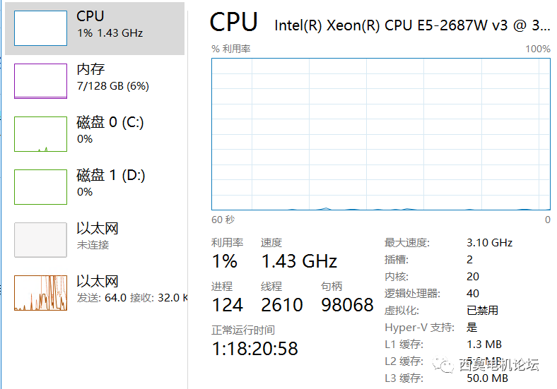

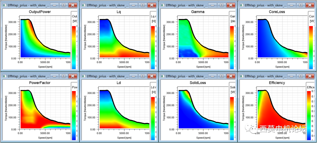

6 测试案例
为此,本文拿一个例子来进行测试,测试计算Map图所需的时间,本文开启DSO设置,Tasks= Cores = 8,一次性计算8个任务,最终用时18分钟就把Map图结果计算完成了,软件版本为2020R2,相关参数设置如下。
如何加速Map图计算?的图18
DSO设置及计算过程:
如何加速Map图计算?的图19
Map计算结果:
如何加速Map图计算?的图20
如何加速Map图计算?的图21
软件版本为2020R2,电脑硬件配置如下:
如何加速Map图计算?的图22
