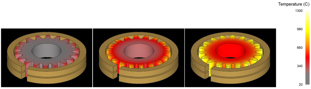

用户自定义BEM加热窗口(左下图)也可在3D感应模型里实现。局部感应窗口降低了等效模型尺寸并可保证合理的计算精度,通过计算窗口内的工件表面来降低计算规模。在合理的窗口尺寸外的区域被认为线圈对工件加热的影响很小。感应窗口也可随线圈移动,从而在扫掠过程中简化线圈/工件的模型设置。

SFTC已开发了很多功能进行感应加热计算,连续地提升求解时间和效率。DEFORMV12.1包括一种更新的BEM求解器,此算法可降低内存消耗和模拟时间。例如,上图中的3D BEM感应模型采用不同版本体现了4核并行计算的时间差异。
           V12.0: 6小时
           V12.1: 41分钟
           速度提升:约9倍

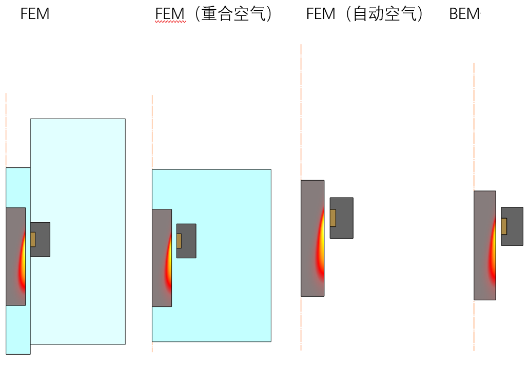

DEFORM-2D模块已早期具有2D FEM感应求解器,但限制是需要建立空气区域网格。此种方法对于线圈移动形式的感应计算比较困难,因为空气不得不被分割成多个实体并建立接触(左下图)。
DEFORM新版本支持2D FEM感应模型算法。其中一种方法,空气建立单一的网格区域并可与其他物体区域重合(左中图)。另一种算法在每一计算步自动产生空气网格(右中图),此算法不需要额外的模型,程序在后台执行计算。这些方法允许线圈自由移动,解决了多个空气网格和空气间接触的要求。
两种计算方法,DEFORM最新感应加热功能及提升的图4
2D FEM模型在精度方面比2D BEM(右上图)模型略有优势。在上述案例里,同时考虑精度和易用性方面,重叠空气网格和自动产生空气网格的FEM模型是最佳的。自动产生空气FEM模型和BEM模型花费的计算时间最短。
