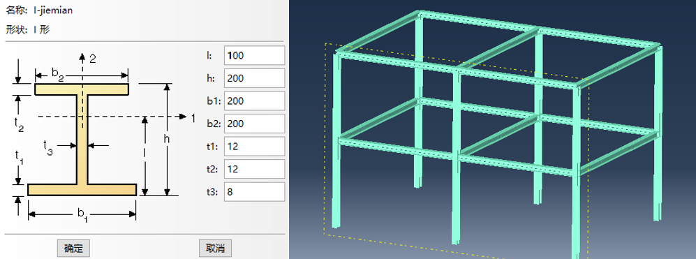

选取梁单元创建部件,材料为钢材,密度7.85E-09,杨氏模量206000,泊松比0.3,屈服应力235,塑性应变0,量纲选取mm级,截面形状工字钢。

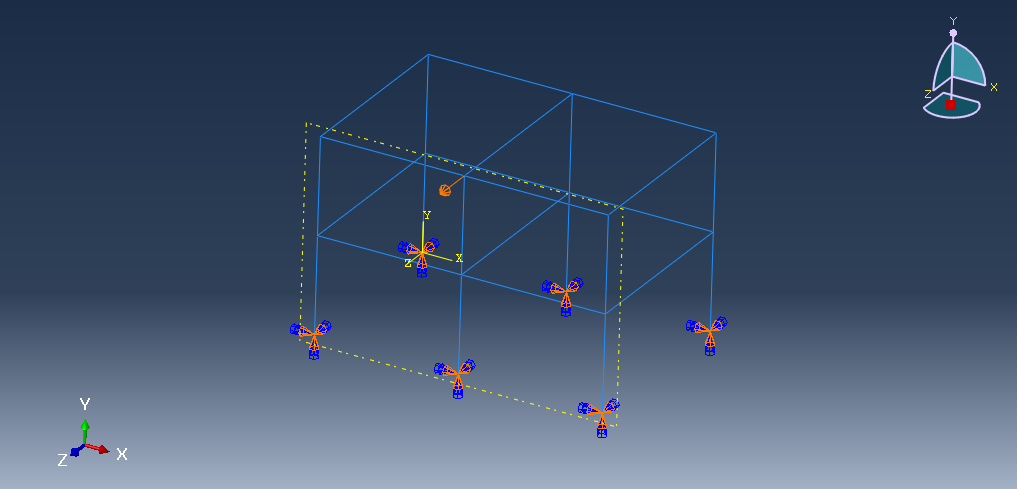

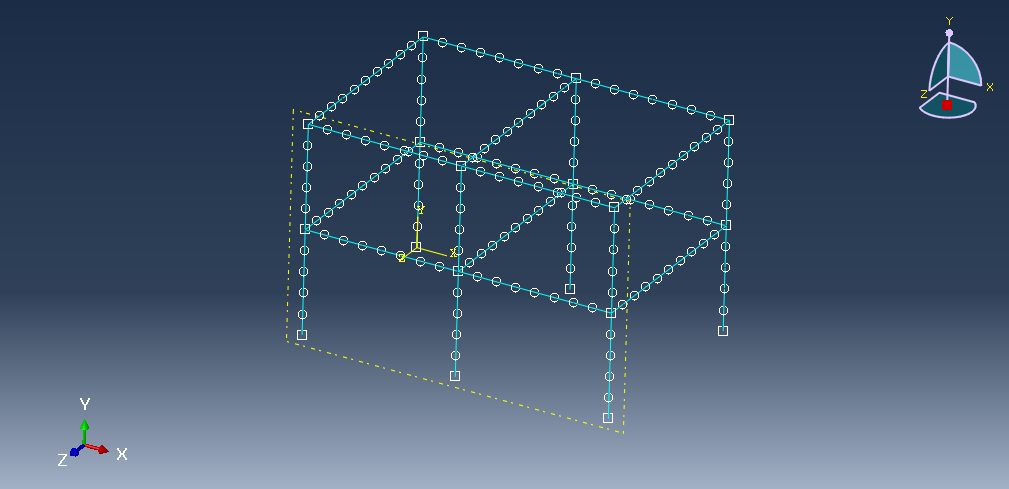

设置一个分析步,打开几何非线性,初始增量步设为0.001,无需定义相互作用,底端完全固定,左端中心施加200mm的位移。网格全局尺寸为600,采用B31两结点空间线性梁单元。

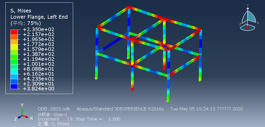

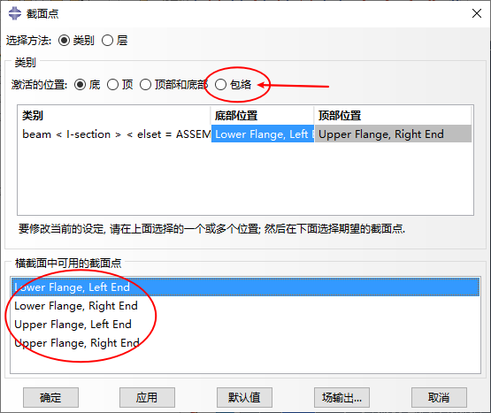

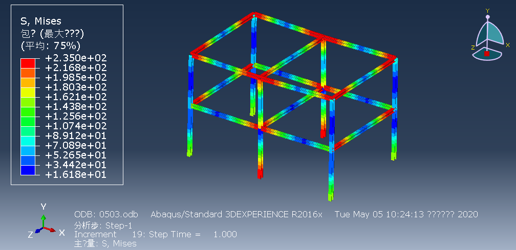

由于工字形截面有不同的积分点位置,默认为底部翼缘的左边,导致显示的受力云图不对称,需在结果选项卡中设置截面点-包络,只显示每个截面的最大应力。
Abaqus | 三维刚架与桁架模型分析的图4
应力云图不对称

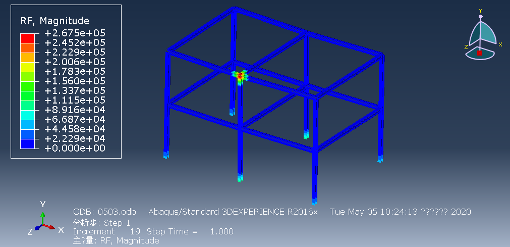

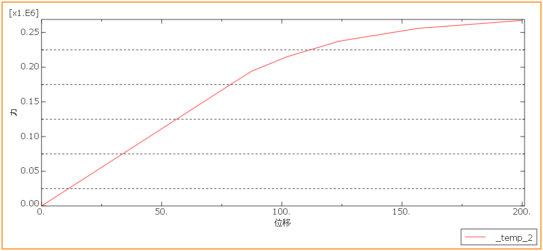

绘制左端中心结点的位移-力曲线,查看数据表可见在200mm位移时,受到267.486KN的力。

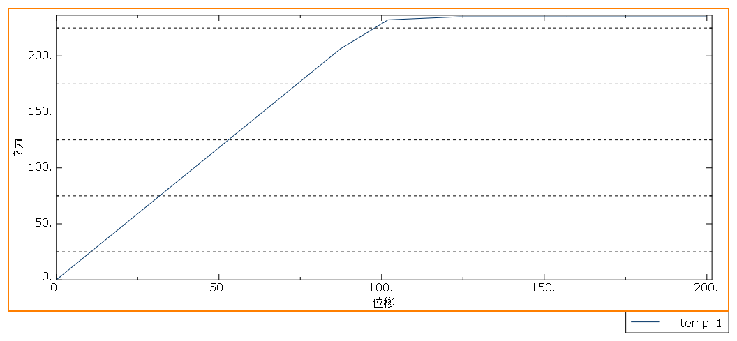

绘制左端中心结点的位移-力曲线,查看数据表可见在101.975mm位移时,受到232.295Mpa应力,即将达到屈服应力235Mpa。

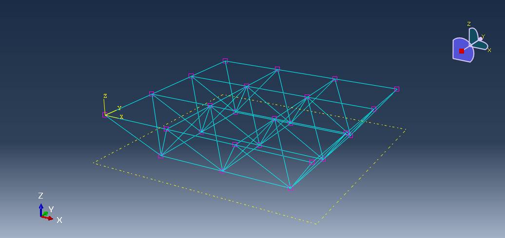

案例二:桁架单元网架分析
选取桁架单元创建部件,材料为钢材,密度7.85E-09,杨氏模量206000,泊松比0.3,屈服应力235,塑性应变0,量纲选取mm级,桁架单元截面形状为圆形,这里选择直径为100mm,壁厚为3mm,计算截面积为914.203。
Abaqus | 三维刚架与桁架模型分析的图11

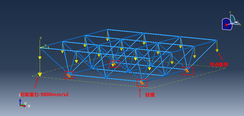

设置一个分析步,打开几何非线性,初始增量步设为0.001,无需定义相互作用,底端四个结点铰结,顶端16个结点施加-100KN的集中力,对整个模型添加重力,即重力加速度-9800,这里注意单位量纲。
Abaqus | 三维刚架与桁架模型分析的图12

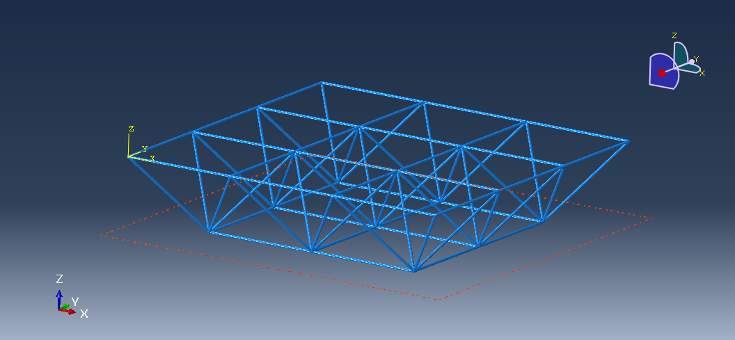

桁架单元的网格划分,需要局部布种,按个数为1布置,采用T3D2两结点线性三维桁架单元。

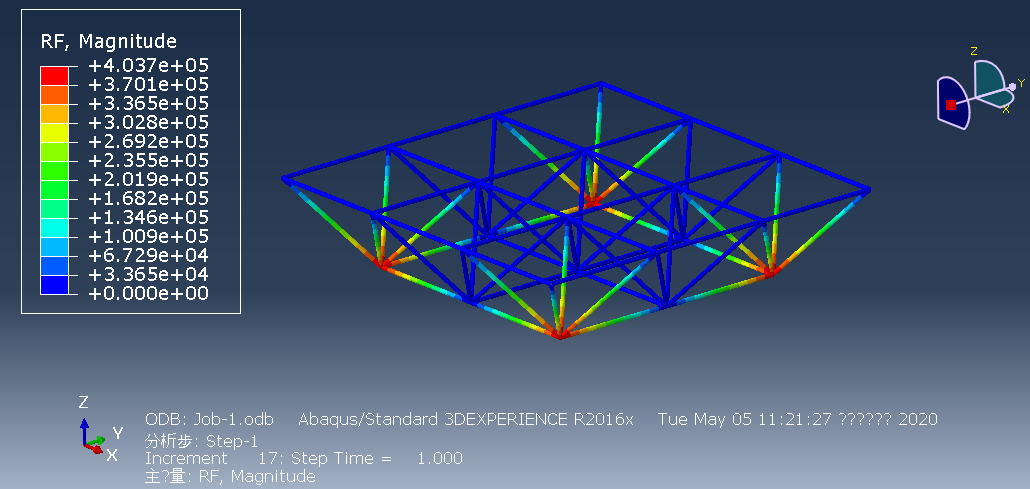

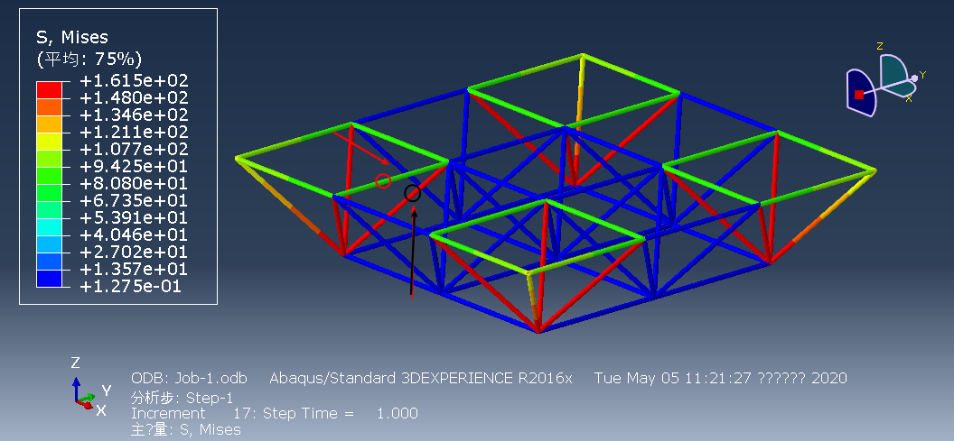

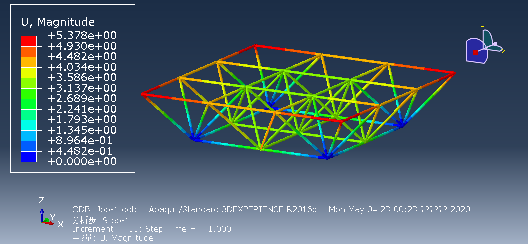

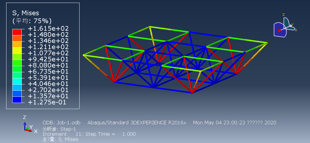

查看位移,应力云图,观察到顶部四个角点的位移最大为5.378mm,底部四个铰结支座反力为403.7KN,四角的锥体杆件的应力偏大。

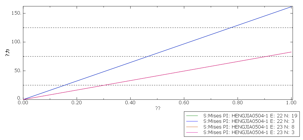

选取下图两个桁架杆绘制应力,查看数据表可知上弦杆应力为82.741Mpa,腹杆为161.473Mpa。
