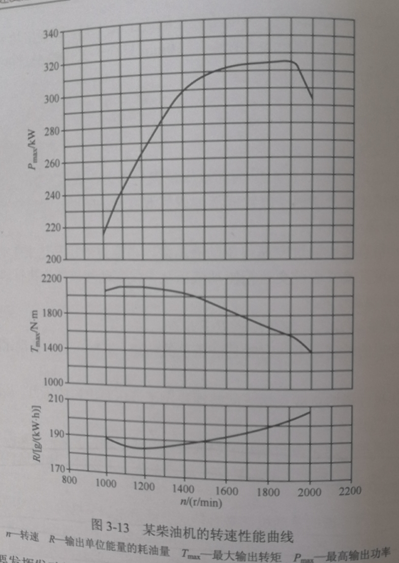

1.柴油机特性
1.1.转速在1200-1400r/min时,可输出最大转矩Tmax达到最大。之后随着转速增加,Tmax减小。
1.2.随着转速n的增加,虽然Tmax略有变化,但是根据公式P=n*T,Pmax随之增大,在转速1900-2400r/min时,Pmax达到最大。
1.3.在转速1200-1300r/min时,输出输出单位能量油耗R最小。
根据柴油机特性和我们追求的目标:最高输出功率、最大转矩、最低燃料消耗,选择柴油机合适的工作转速。

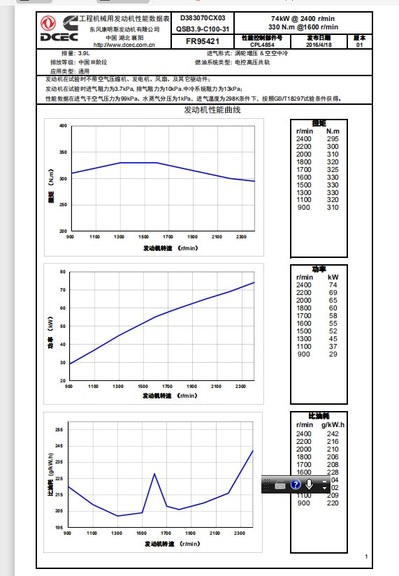

2.1.在需要发挥发动机最高功率时,发动机工作在高转速。
2.2.在追求,低燃料消耗时,则发动机应该工作在低转速。另外,发动机转速越低,噪声也越低。由于发动机噪声水平大大超过液压泵,所以降低移动机械噪声必须降低发动机转速。而且低转速时,输出最大扭距也比较大。
