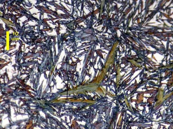

你真的得能讲清楚什么是金属材料的微观组织结构吗?(  金属材料科学与技术)的图2
钢的微观组织结构
您知道如何观察材料的微观组织结构吗?光学显微镜的放大倍数和成像原理?普通扫描电子显微镜放大倍数和成像原理?冷场发射扫描电子显微镜的放大倍数和成像原理?透射电子显微镜的放大倍数和成像原理?

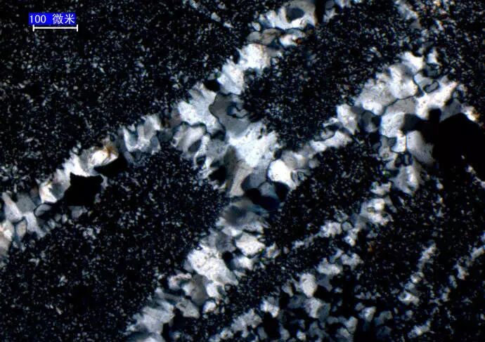

你真的得能讲清楚什么是金属材料的微观组织结构吗?(  金属材料科学与技术)的图3
花粉的微观组织结构
你知道金属材料的微观组织结构是怎么形成的吗?你了解铸造、冷加工、热处理分别如何影响金属材料的微观组织结构吗?

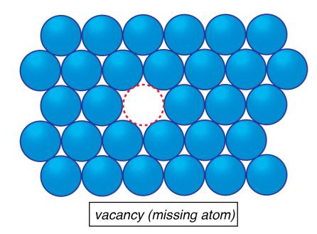

你真的得能讲清楚什么是金属材料的微观组织结构吗?(  金属材料科学与技术)的图4
孪晶界形貌
缺陷,通常被定义为晶体结构周期性的任何中断(Disruption)。点缺陷,如空位(Vacancies)和间隙(Interstitials)。面缺陷(Planar defects),如表面(Surfaces)、孪晶界(Twin boundaries)和晶界(Grain boundaries)以及位错(Dislocation)等。

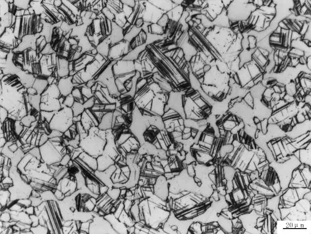

你真的得能讲清楚什么是金属材料的微观组织结构吗?(  金属材料科学与技术)的图5
空位缺陷示意图
4微观组织结构的形成
微观组织结构是在不同工艺条件下产生的。微观组织结构通常是通过温度或/和压力的变化带来的相变产生的。材料的变形或加工(滚压(Rolling)、锻造(Pressing)、焊接(Welding))也可以带来微观组织结构的变化。最后,微观组织结构还可以通过人工将不同材料组合到一起形成复合材料(Composite material)的方式创造出来,如纤维增强复合材料。

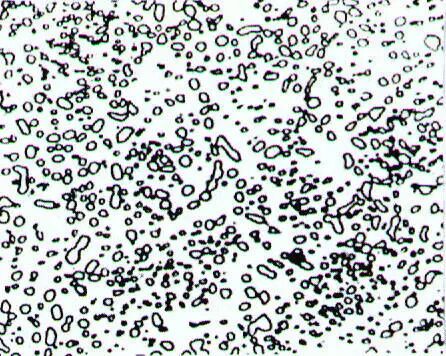

你真的得能讲清楚什么是金属材料的微观组织结构吗?(  金属材料科学与技术)的图6
铜合金焊缝区微观组织结构
凝固,是晶体从熔融状态向固态转变的过程,其中伴随着晶体的形核和长大。在凝固温度点以下,一小簇原子结合到一起,形成一个小的晶体颗粒称为晶核(Nucleus)。最终,单个的晶核长大成为晶体中的一个晶粒(Grain)。当不同的晶粒在长大的过程中相遇就会形成晶界(Grain boundary)。因为每一个晶粒的取向不同,所以相邻的晶粒取向也是不同的,这样多晶体材料通常不表现出各向异性。
