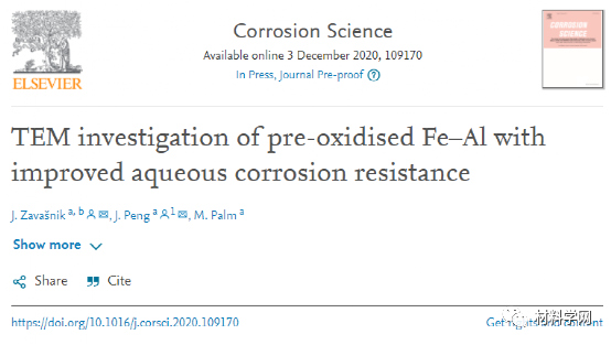

最近,德国马普所J.Zavašnik教授 发现在表面上产生连续的氧化皮后,Fe-25.8 at.%Al在硫酸中的耐蚀性得到了显著改善。与未氧化的合金相比,预氧化合金的腐蚀电流密度icorr和临界钝化电流密度icrit比没有预氧化的情况小两个数量级 ,钝化电流密度ipass降低了一个数量级。预氧化样品在出现小缺陷而失效的情况下会表现出重新钝化,并且长时间浸入氧化皮对其有益性能没有影响。相关研究结果以题为“TEM investigation of pre-oxidised Fe–Al with improved aqueous corrosion resistance”发表在腐蚀顶刊Corrosion Science上。
论文链接:
https://www.sciencedirect.com/science/article/pii/S0010938X20324513

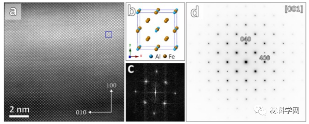

图1.a)在[001]区域轴上记录的Fe3Al块的HAADF-STEM显微照片,以氧化物标尺记录。蓝色小方块表示晶胞,在b)中略微倾斜,以观察当前方向的Fe和Fe-Al混合柱;  c)根据STEM图像计算出的相应快速傅里叶变换(FFT),以及d)为Fe3Al编制索引的SAD模式。

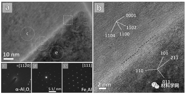

图3.a)金属尺度接触的TEM显微照片,具有对应的α-Al2O3(c),过渡区(d)和Fe3Al(e)的SAD图案,且Fe3Al基体的取向为[111]区域轴。没有观察到中间过渡区域,空隙或沉淀。  b)接口的特写,在a)中用虚线正方形标记。α-Al2O3氧化皮与金属基板之间不存在低折射率取向关系。在Fe3Al上,低折射率的Wulff面平行于{110}平面(由黑色虚线标记)形成。

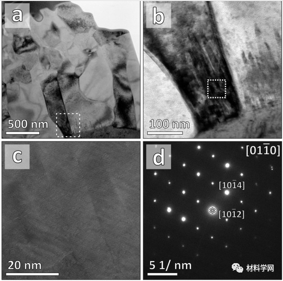

图4.a)概述了Al2O3在金属氧化物界面上的BF-TEM显微照片,显示了b)条纹,使用小目标孔径可见。c)区域的详细视图只显示PRSE α-Al2O3的NCE,由d)SAD模式确定(索引为α-氧化铝)。

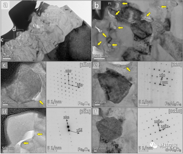

图7 a)概述TEM显微照片与标记的分析位置,和b)近表面细节与腐蚀坑,标记黄色箭头。确定了氧化层表面的尖晶石晶粒 由SAD作为c,d)磁铁矿,而该层内的晶粒对应于e)Hercynite。腐蚀坑仅限于尖晶石颗粒,而f)氧化铝颗粒没有腐蚀攻击的迹象。
综上所述,我们的观察表明,这种柱状层是保护性的,因为仅在外层中观察到了酸的腐蚀。 保护性来自垂直于金属表面的少数细长晶粒边界,这抑制了酸进一步进入金属表面。此外,这些晶界可能会遇到压缩应力,该压缩应力是在冷却期间由于氧化物和金属之间的CTE差异而产生的。由于柱状α-Al2O3层显然是在长时间氧化后才在高温下形成的,这也许可以解释为什么在其他氧化时间较短的研究中,关于预氧化处理对水腐蚀的保护效果不同的原因。
