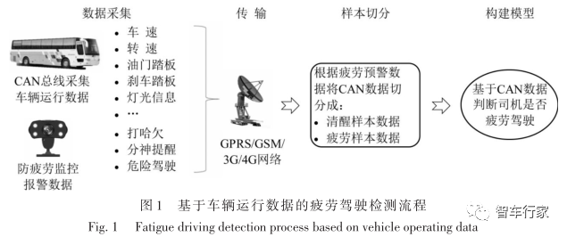

 车辆运行数据与疲劳驾驶检测
本文基于CAN总线采集实际的车辆运行数据和防疲劳监控设备上报的疲劳预警数据,将车辆运行数据切分为清醒状态样本与疲劳状态样本,构建判断疲劳驾驶的模型,实现通过车辆运行数据检测疲劳驾驶状态的目的.整体流程如图 1 所示.
基于车辆运行数据的疲劳驾驶状态检测分析的图3
(1) 数据采集与传输.
数据采集部分包括实时采集车辆的运行数据和疲劳预警的数据, 并通过 GPRS/GSM/3G/4G网络将数据传输到数据库. 其中,CAN总线采集的车辆运行数据包括的维度主要有记录日期和时间、车辆ID、驾驶员、位置经度、位置纬度、CAN速度、上下行方向、电机转速、发动机转速、档位、电子刹车、手刹、油门踏板百分比、点火信号、司机制动踏板开度、开关状态(转向灯信号、门开关信号).
防疲劳监控报警数据主要包括记录时间、线路ID、车牌号、驾驶员 ID、预警的行为(疲劳相关的行为包括打哈欠、分神提醒和危险驾驶)及视频图片. 其中,分神提醒:当发现驾驶员进入瞌睡状态,或者低头看手机 1~3 s 等分神动作, 设备将发出分神提醒;危险驾驶:触发分神提醒后,仍然没有恢复正常的驾驶姿势,则触发危险驾驶报警.
(2) 疲劳驾驶与清醒状态的数据切分.
疲劳驾驶数据的判断规则为:当某段时间持续上报疲劳驾驶相关的行为预警时, 专家根据上报的图片和视频再判断该段时间司机是否为疲劳驾驶。
若是, 则为这段时间打上疲劳驾驶的标签.若未出现预警信息, 则为这段时间打上清醒状态的标签. 基于时间段标签,将车辆运行状态数据切分为疲劳状态数据和清醒状态数据. 不同状态数据最后再以 1 分钟的时长切割为一个样本.
(3) 构建疲劳驾驶检测模型.
基于疲劳驾驶样本与清醒状态样本, 构建二分类模型,使得可基于 CAN采集的车辆运行数据识别出疲劳驾驶,从而可在司机驾驶过程中,对疲劳状态进行预警,以提高驾驶安全.

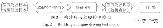

 求解算法
本文基于车辆运行数据, 构建疲劳驾驶检测模型,主要分为以下几个步骤:首先从样本数据中提取驾驶行为特征,包括司机对车速、油门踏板开度、刹车踏板开度、转弯等的操作特征;
再通过分析各个特征之间的相关关系以及特征与是否疲劳的关系;最后, 采用随机森林(Random Forest)算法对疲劳驾驶数据进行判别,达到预警的目的. 整体的模型框架如图 2所示.

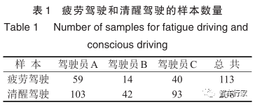

2.1 数据样本描述
数据源来自 某公交公司同一条线路, 通过询问 3 名公交司机来人工筛选出其疲劳驾驶和清醒状态驾驶的 CAN数据(车辆运行状态数据), 数据采集间隔为0.2 s. 时间窗口设定为1 min,收集到的样本数如表1 所示.
基于车辆运行数据的疲劳驾驶状态检测分析的图5
疲劳驾驶样本数量占比 32.19%, 将近 1/3 的比例 .

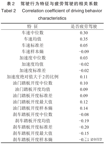

2.3 特征分析
通过分析驾驶特征与是否疲劳驾驶之间的关系,可用于获取与疲劳驾驶最相关的特征,为判别疲劳驾驶提供数据基础. 所提取的特征数量共18个, 它们之间与是否疲劳的相关关系可采用皮尔森相关系数表示.
皮 尔 森 相 关 系 数 (Pearson Correlation Coefficient) 是一种线性的相关系数,可以用来体现两个变量之间的相关程度. 两个特征之间的皮尔逊相关系数,为两者的协方差和标准差的之商:
基于车辆运行数据的疲劳驾驶状态检测分析的图6
式中:X,Y 表示两个变量的特征值所构成的向量;μ 为特征的均值;σ 为特征的标准差. ρ 的值范围在[-1,1]之间, 越接近 1, 则两个特征正相关性越强, 越接近-1, 则两个特征负相关性越强 . 各驾驶行为特征与是否疲劳驾驶的相关性程度如表2所示 .
基于车辆运行数据的疲劳驾驶状态检测分析的图7
从相关系数看来, 单个特征与疲劳驾驶的相关度不高.

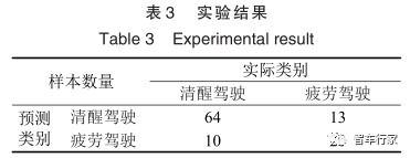

本文集中于分析疲劳状态下的驾驶行为特征,并通过差异性来检测疲劳. 通过随机分配的方式, 将数据集的 70%拆分为训练集, 30%拆分为测试集.本次实验使用了随机森林(RF)对数据进行训练, 算法经过剪枝和参数调优 , 得到最终的实验结果如表3 所示.
基于车辆运行数据的疲劳驾驶状态检测分析的图9
考虑到本文所使用数据的样本标签分布并不均匀, 因此在评价实验结果所采用的指标中除了判断算法的准确率以外, 也使用了召回率和精确率来进一步对有偏数据的实验结果进行评价. 具体指标说明如下.
Recall:召回率, 表示疲劳驾驶被正确检测出来的概率, 即预测为疲劳驾驶实际也为疲劳驾驶的样本数与总的实际疲劳驾驶的样本数的比值,即 20/(20+13) = 0.61.
Precision:精确率, 表示正确预测出疲劳驾驶的比例, 即预测为疲劳驾驶实际也为疲劳驾驶的样本数与总的预测为疲劳驾驶的样本数的比值,即 20/(20+10)=0.67.

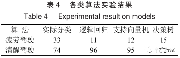

Accuracy:准确率,识别正确的概率,实际为清醒驾驶预测也为清醒驾驶的样本数与实际为疲劳驾驶预测也为疲劳驾驶的样本数之和, 再除以总的样本数,即(64+20) / (64+20+13+10) = 0.785.将逻辑回归、支持向量机和决策树算法应用
于本次实验的数据,实验结果如表4所示.

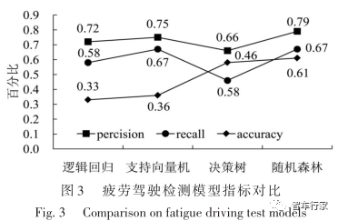

将各类算法的结果与随机森林做比较,如图 3所示.
基于车辆运行数据的疲劳驾驶状态检测分析的图11
可以看出随机森林的准确率和召回率均大于其他三种算法, 说明随机森林算法相比较更适用于对疲劳驾驶的判别.
