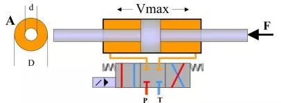

基本信息如下。
实例说明如何计算和选择比例/伺服阀(转自 液压传动与控制)的图1
1. 执行器类型:如上图所示,假设为对称缸
2. 机械设备对油缸的要求(这些信息通常不是液压工程师确定的)
  • 油缸尺寸:D=φ63mm / d=φ45mm / H=400mm
  • 计算油缸活塞腔环形工作面积
        A=3.14*(D2-d2)/4=1.53x10-3m2
  • 负载要求的最大运动速度:Vmax=0.2m/s
  • 负载M=900Kg,即F=9000N。为了理解与计算,简化为只有负载质量本身,无弹簧质量系统。
  • 安装方式:油缸水平安装,伺服阀置于油缸缸体上。

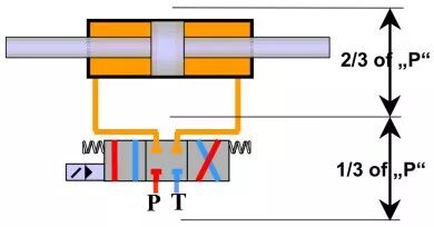

Step 2:计算比例/伺服上的压降
当负载压降为系统压力的2/3时,伺服液压控制系统的效率最高。据此原则,可计算得知伺服阀总压降约为30bar。

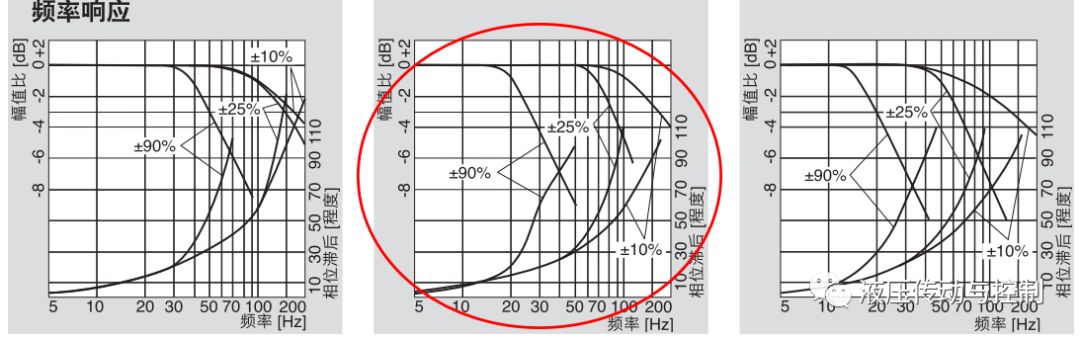

选频率
基于上述原则,此处选择的伺服阀频率应该在:25 * 3 = 75Hz 以上,并按25%信号考虑(假定可以满足工作的大部分区域)。

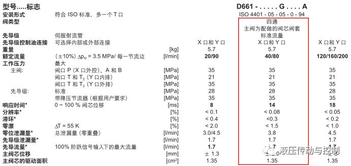

选择伺服阀型号
根据上述关于频率和额定流量的计算,我们可以考虑选择的伺服阀为(可选择不同品牌和型号的,现假定为MOOG):D661-…G…A,额定流量为40L/min的伺服阀。如果是10%的电流幅值,频率可达约200Hz;如果是25%的电流幅值,频率可达约80Hz。相关的技术参数和伯德图可以查看样本获取,摘取部分如下。
实例说明如何计算和选择比例/伺服阀(转自 液压传动与控制)的图11
实例说明如何计算和选择比例/伺服阀(转自 液压传动与控制)的图12
