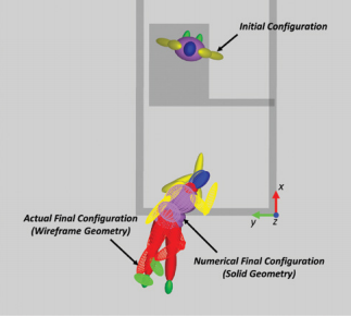

生物力学分析可以基于跌落的最终位置(图1),分析初始位置以及所施加的引起跌落的力。
案例分享 | 使用Adams对跌落进行法医调查的图2
图 1 : 跌落的法医分析

具体而言,研究的最终目标是建立与受试者的初始形态相关的初始参数的组合,以便能够模拟跌落后的最终形态,尽可能接近现实。目的是区分是因为意外还是因为非自愿行为(例如,被人推)而造成的跌落。

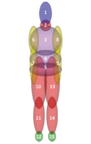

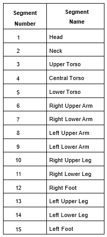

在这项研究中开发的Adams人体模型是一个铰接的机器人,其中包含15个单元和14个运动副。 每个单元都是一个椭圆形,具有指定的惯性和质量属性,这些属性对应于总体中的第五十个百分位数,并且与某个人体部位相关联,如图2和表1所示。
案例分享 | 使用Adams对跌落进行法医调查的图5
图 2 : 各部位名称
案例分享 | 使用Adams对跌落进行法医调查的图6
表 1 : 在人体模型上的位置

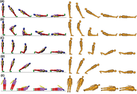

通过与实验研究的比较,完成模型的验证。在本研究中,分析了五种不同的跌落情况(图4),并针对每种跌落情况计算了作用在头部上的冲击力的值。这些配置是使用Adams多体动力学模型复现的。初始的运动施加到人体模型中以重现特定场景,然后将重力应用于人体模型。
案例分享 | 使用Adams对跌落进行法医调查的图10
图4 : 建模方案
模型验证了能 够复制机器人的运动学行为,其头部的冲击力值最大偏差为11%。

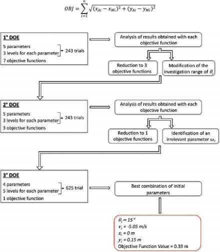

基于这些识别出的变量,创建了实 验设计(DOE)。 然后优化这些参数以使目标函数最小,本目标函数为受害者最终的位置A与仿真预测位置M的偏差。
案例分享 | 使用Adams对跌落进行法医调查的图12
图 5 仿真流程
反复进行一系列的DOE分析,以优化初始参数的数量和要研究值的范围,如图5所示。
