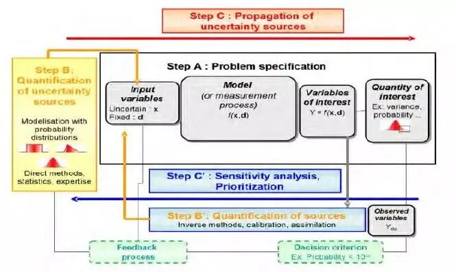

不确定度量化的具体计算方法分为以下三个步骤:
【EDF开源CAE】TELEMAC-MASCARET在洪患和坝溃数值模拟中的应用的图2
  1. 定义模型、统计量以及对应的标准;
  2. 量化模型输入参数中不确定度的来源,这些不确定度将通过适当的概率分布来描述;
  3. 将输入的不确定度在模型中传播。

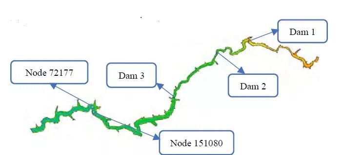

我们将采用TELEMAC 2D水力学模型对溃坝过程进行数值模拟。模拟河流的下游坐落着城市,这意味着一旦发生溃坝,其后果十分严重。该河流的面积约为14.4平方公里,河流长度为41公里,包括3条主要支流。
我们的网格包含大约185000个节点,下图为河流模型示意图:
【EDF开源CAE】TELEMAC-MASCARET在洪患和坝溃数值模拟中的应用的图3
我们假设溃坝的发生周期为5000年,并假设支流的发生周期系数为10,即支流的溃坝周期为500年。建模过程中,我们在上游边界给定流量特性曲线(rating curve),下游边界给定排放量(discharge)。当模拟结果超过了基于专家判定的大坝稳定性阈值时,大坝状态被判断为发生溃坝事件。

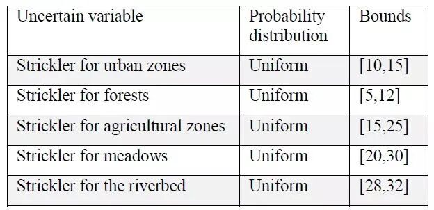

本文的模型分为5个具有不同Strickler系数的区域。所有系数符合均匀概率密度分布。我们根据文献值估算了这些分布的边界,如下表所示:

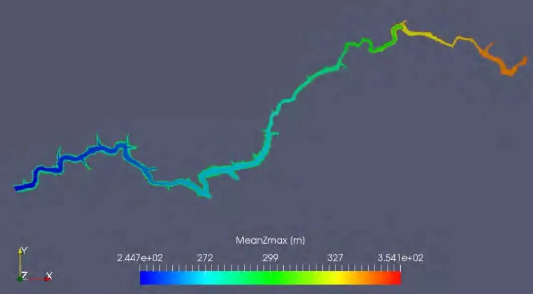

将7200个蒙特卡洛模拟的最大液面高度的平均值进行可视化处理,结果如下图所示。

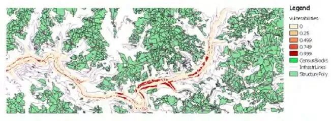

由于最后一个大坝的下游最容易受到破坏,因此我们只对最后一个大坝对下游的易损性进行数值模拟,使用FLOODRISK插件来模拟的易损性图如下图所示。
【EDF开源CAE】TELEMAC-MASCARET在洪患和坝溃数值模拟中的应用的图7
