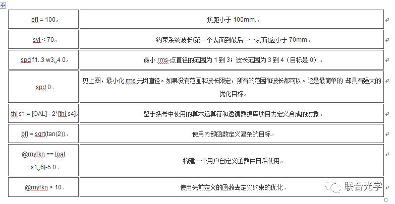

评价函数通过一些性能和建造数据相关指令构成,因而允许误差函数的定义有无限的灵活性(也可称为价值函数)。另外最小化,边界约束也遵循逻辑运算符。例如:
= (等于),
< (小于)
> (大于)
用户定义变量和函数也允许更广范围内约束条件的优化,例如:
$z = [efl]+23.12
@xyz == [thi s2]+[thi s4]+$z
@xyz > 10

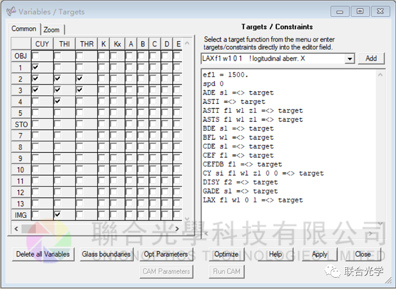

定义优化变量,目标,约束。
在一个单独的窗口中有编辑变量,目标和约束。用户定义评价函数接受所有的有关面型数据、系统数据和性能数据的指令。这包含数据表达式,一大批内置的数学函数,镜头数据库项目也可以作为宏示例显示:
