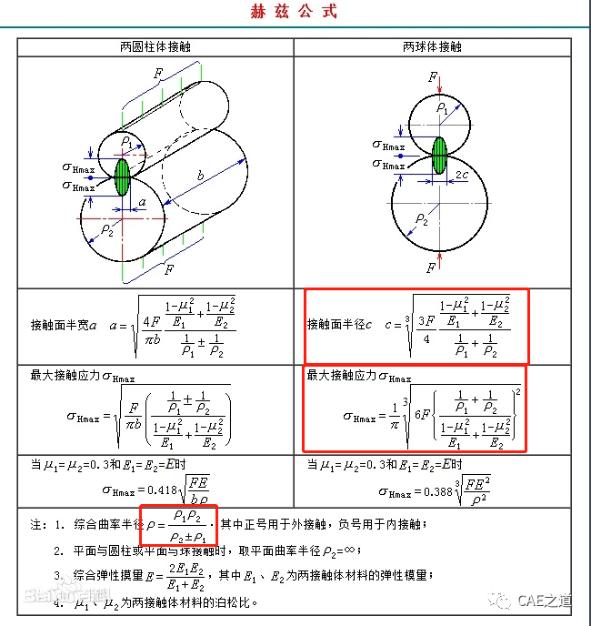

首先,更正个错误:在上一篇公众号文章平行圆柱体的赫兹接触计算与ANSYS实现赫兹公式的插图中,球体赫兹接触的计算公式出现了错误,在此为自己的疏忽向读者们表示歉意!正确的计算公式如下:
球体的赫兹接触计算与ANSYS实现的图1

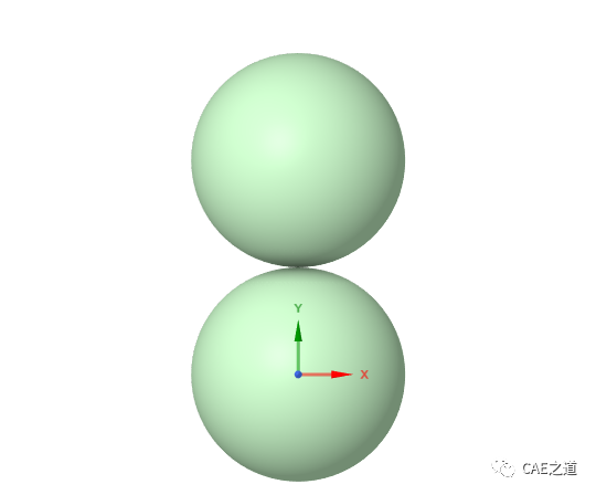

我们以两个直径为100mm, 泊松比为0.3、弹性模量为200Gpa球体为例,假设外载F=1000N,分别基于 赫兹公式ANSYS软件计算一下接触面面半径和最大接触应力:

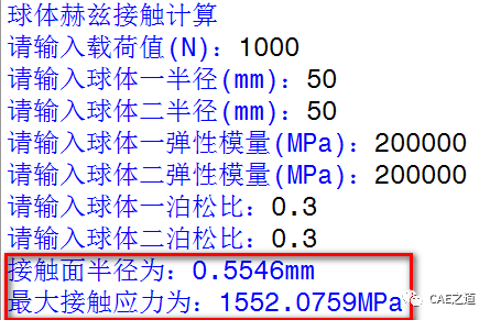

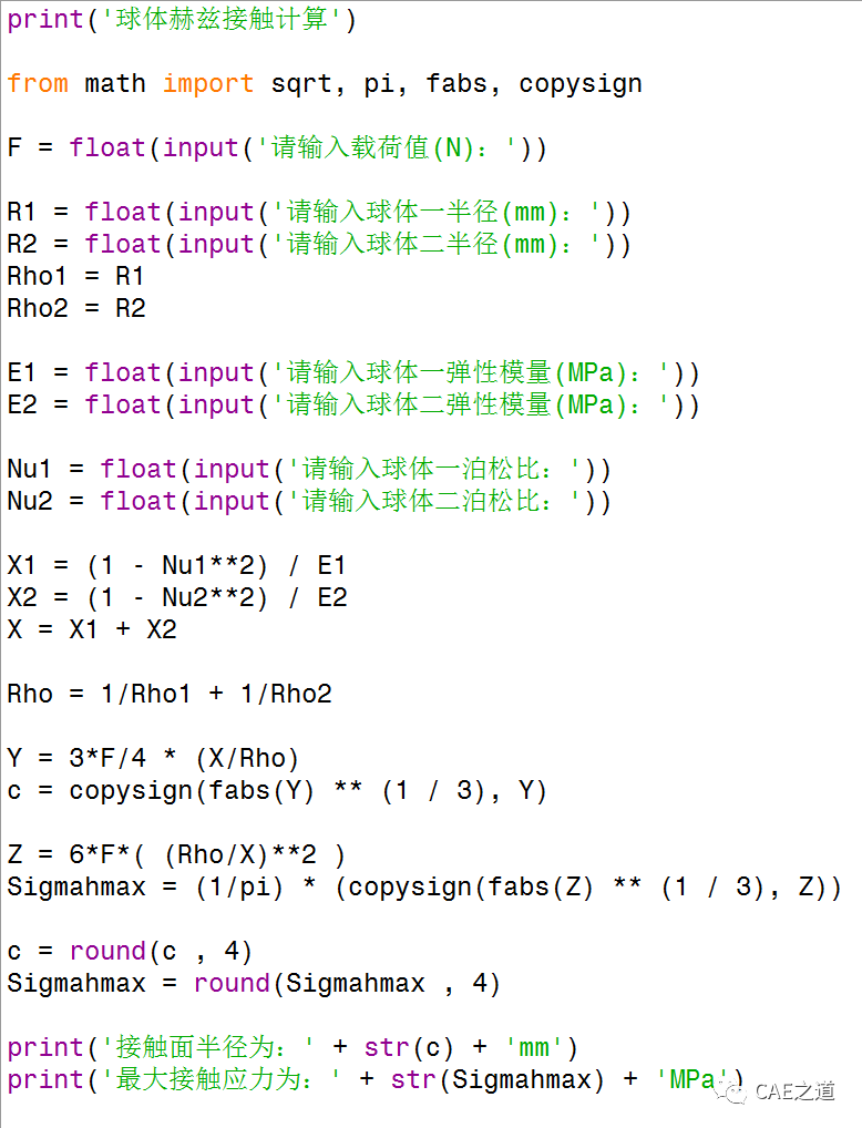

同样,对于赫兹公式的计算,笔者编了一个简单的Python小程序,程序代码如下:
球体的赫兹接触计算与ANSYS实现的图3
球体的赫兹接触计算与ANSYS实现的图4
根据计算结果我们发现,该问题中两物体的接触面半宽为0.5546mm,远小于接触物体的结构尺寸,因此 符合赫兹公式的假设

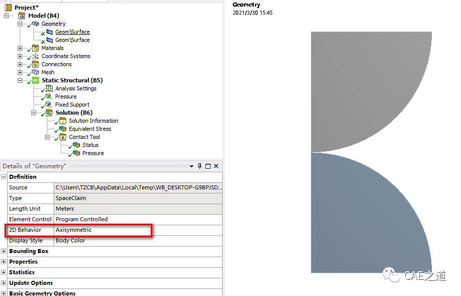

平面分析设置修改
Step5中的2D Behavior修改成Axisymmetric(轴对称)。

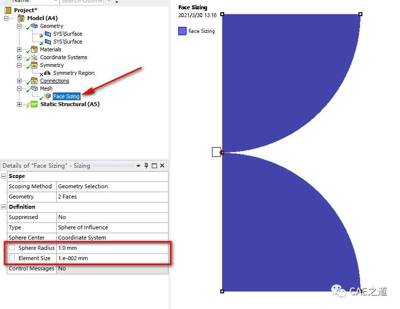

修改网格设置
因为我们刚才计算出的接触面半径为0.5546mm,所以此处我们Step7中的影响球半径修改为1mm。

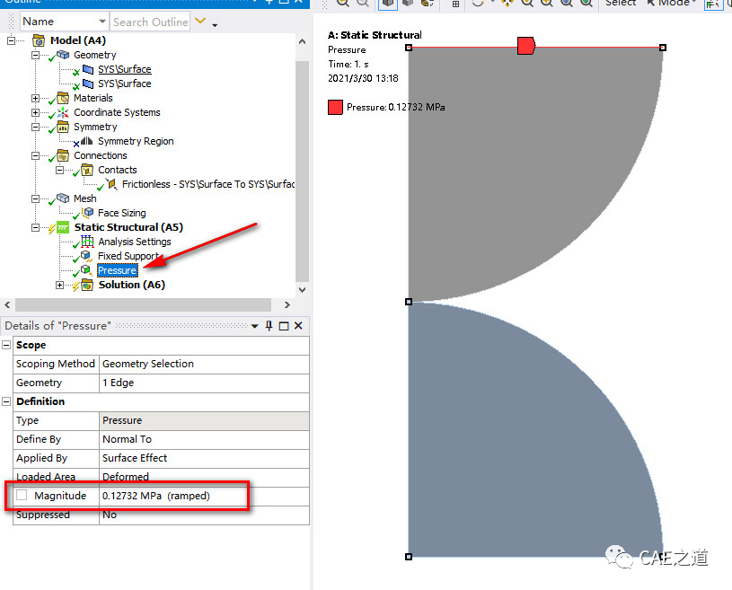

修改载荷设置
理论计算时载荷为1000 N,我们现在使用的是轴对称模型,因此需要对载荷进行一定的换算。
此处笔者使用的是 Pressure加载,具体的换算方法是:
Pressure = 载荷 / 球截面面积
                   = 1000 /(π*50*50)
                           = 0.12732 MPa

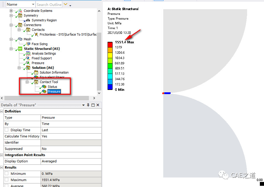

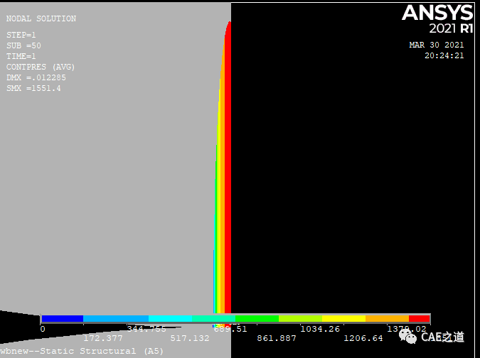

在结果中插入 接触工具Contact Tool,提取 接触压力Pressure赫兹公式中的接触应力),可以看出,计算结果为 1551.4 MPa,与赫兹公式解出的 1552.0759 MPa 几乎完全一致。
球体的赫兹接触计算与ANSYS实现的图8

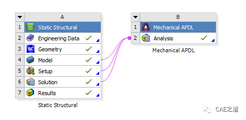

Step6
建立Workbench与APDL的连接
球体的赫兹接触计算与ANSYS实现的图9

查看接触压力分布
球体的赫兹接触计算与ANSYS实现的图10
在通用后处理的Results Viewer中,显示接触压力结果。我们发现接触部分的接触压力的确呈半椭圆分布。

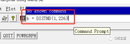

Step8

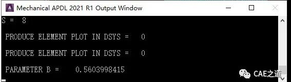

查看接触面半径
笔者查看接触面半径的方式是: 使用 DISTNP(N1,N2)函数 测量最大接触压力节点和最小接触压力节点的距离。通过接触压力的分布图,我们找到最大接触压力节点为1节点,最小接触压力节点为226节点。我们在命令行中输入b = DISTND(1,226),命令输出窗口即显示b的值为 0.5604
对比使用赫兹公式计算出的 触面半径0.5546mm,ANSYS计算的 触面半径0.5604mm, 误差为1.05%,误差非常小。
球体的赫兹接触计算与ANSYS实现的图11
球体的赫兹接触计算与ANSYS实现的图12
