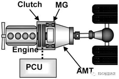

Hino Dutro Hybrid混合动力系统的主要动力结构组成为“发动机+离合器+电动机+变速器”(图2)。在发动机和电动机之间安装了一个离合器,这是经历了大量的研发试验后形成的新的混合动力构型。2011年前日野采用的是“发动机+电动机+离合器+变速器”这样的构型。日野第5代卡车将配置“发动机+离合器+电动机+变速器”[1],通过这样的变更,操作控制离合器有效利用能量,有助于提升燃油效率。
日野汽车混合动力技术的图2
图2 日野轻卡混合动力构型(并联式构型)[4]

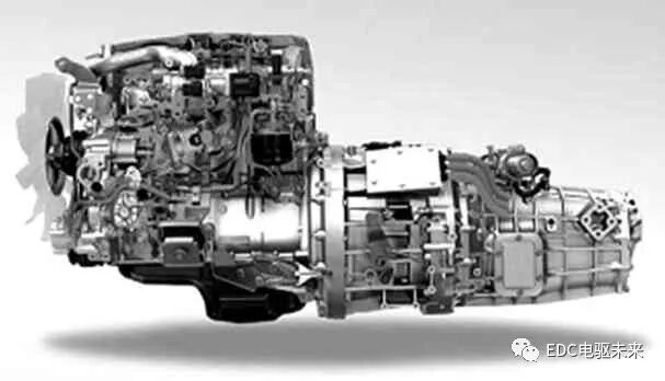

通过使用混合动力系统专用的清洁阿特金森循环柴油发动机N04C-UL(图3),以及强有力的辅助发动机驱动的电动机的强化控制,完美地实现了燃料效率和动力性能。另外,在车辆减速时,电动机用作发电机,通过将车辆的动能转换成电能,对动力电池充电来有效地利用能量。
日野汽车混合动力技术的图3
图3 日野轻卡混合动力总成示意图[3]

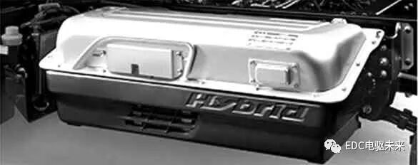

混合动力电池是具有高输出和高可靠性的镍氢电池(图4)。当减速时,通过再生(充电)功能使获得的能量对其进行有效地充电,并且在起动和加速时向电动机提供电能。
日野汽车混合动力技术的图4
图4 镍氢电池[3]

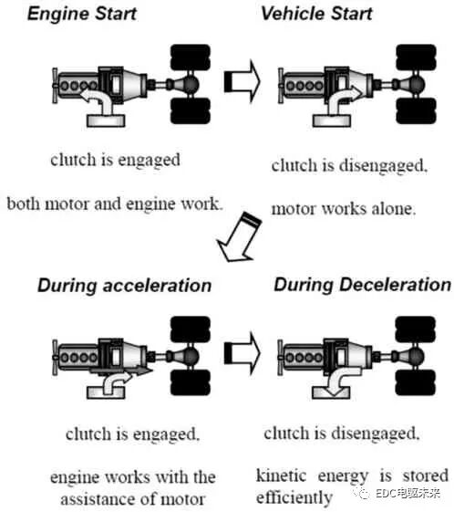

该混合动力系统根据不同工况会有6种工作状态:(1)车辆起动时:车辆处于静止起步状态,离合器断开,电动机单独驱动车辆起步,变速器会自动选择起步挡位,此时处于纯电行驶状态(图5);
(2)加速时:加速阶段或需要强劲动力输出时,离合器接合,发动机与电动机共同驱动车辆行进,此时动力输出最强(图5);
(3)匀速行驶时:离合器接合,电动机不工作,匀速行驶发动机可以保持在最经济状态,此时只使用发动机驱动车辆能取得很好的燃油经济性;
(4)减速时:刹车减速或滑行时,离合器断开,车轮带动电动机发电,电量存储到镍氢电池中,回收制动能量(图5);
(5)停车时:车辆处于停车状态,离合器断开,发动机会自动熄火或启动,具备自动启停功能。
(6)发动机起动:离合器结合,电动机通过离合器起动发动机(图5)。
日野汽车混合动力技术的图5
图5 混合动力系统工作状态[4]

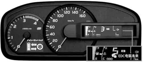

混合动力系统指示灯,可实现对驾驶状态的实时提示(图6)。将混合动力系统的每个指示器安装在仪表板中,实时为驾驶员指示车辆状态。仪表盘中部为时速表,左侧为转速表,在中部右侧带有LED多功能显示屏,在左下角带有混动系统的电量显示。驾驶员操作处于经济状态时系统会给出提示,仪表盘由蓝色变为绿色。提高环保驾驶的意识,降低油耗。
日野汽车混合动力技术的图6
图6 仪表盘示意图[3]

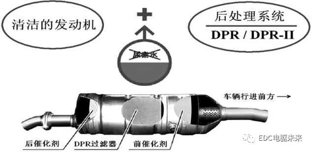

AIR LOOP是日野开发的革命性清洁柴油系统。通过采用不使用尿素的清洁发动机和DPR过滤器来减少NOx(氮氧化物)和PM(碳烟颗粒物质),提升燃烧效率的同时减少CO2排放。发动机吸入空气后,所产生的废气可以自然返回至大气中而不会造成污染,实现清洁空气向地球循环的目的。
柴油车、柴油混合动力车均匹配DPR过滤器(图7),其中DPR过滤器(高耐热陶瓷过滤器)安装在两个氧化催化剂的之间,减少废气中的NOx并收集PM,通过DPR过滤器的汽车再生功能来处理累积的碳颗粒。根据驾驶条件,自动再生功能在一定的工况下才能实现。此外,该系列产品还包括先进后处理系统DPR-II来符合下一代排放法规。除了满足环保性能和经济性,还能保证清洁柴油系统的紧凑性。
日野汽车混合动力技术的图7
图7 清洁发动机+后处理系统DPR/DPR-II[3]

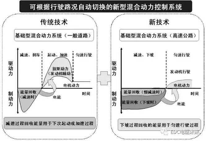

不同于小型卡车经常性的起停工况,大型卡车以在高速公路上的匀速行驶为目标,因为起动、停止的频率很小,所以一直以来都认为混合动力技术的节能减排效果并不显著。然而,日野汽车着眼于高速公路的坡度信息,开发出了新的混合动力系统。
具体来说,大型卡车质量大,下坡时的减速能量非常大,可以进行充分利用,新开发的混合动力系统就解决了这一控制问题。小型卡车使用传统的混合动力系统回收能量,收获的减速能量可以在起动、加速时使用。而这个新的大型卡车所用的新型混合动力系统在下坡等工况的减速能量可以通过电动机回收,在匀速行车时使用。如果电池充满电,在只有电动机工作时车辆可最大行驶14 km。此时,发动机处于空转状态,与驱动系统分离。
这套系统包含了GPS、陀螺仪等多个传感器,通过类似采集道路3D地形信息,来更精准地控制车辆的动力输出和回收。利用定位器ECU读取前进方向100 km前的路况坡度,通过AI制订电池的使用控制策略。再以每10 km的坡度信息优化更细小的扭矩分配程序。也就是说,Hybrid Profia系统能够根据车辆的载重情况和实时路况坡度,自行选择最优的动力输出模式(图8)。这是世界上首次应用的电池管理与扭矩分配控制技术。在下坡时还能自动对电池进行充电,实现能量回收。但是,这不是实际道路的坡度,毕竟是车辆前方100 km的路况坡度信息。
日野汽车混合动力技术的图8
图8 大型混动卡车新控制系统开发示意图[5]
