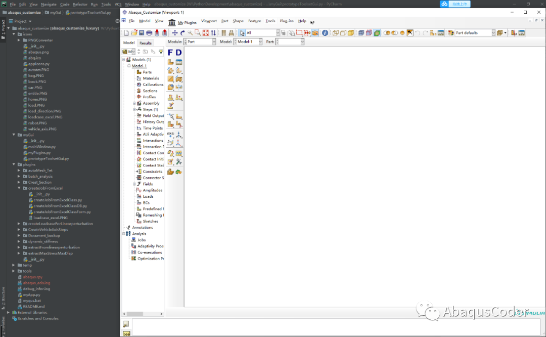

    或许有人好奇, 我为什么非要把prototypeApp折腾成这个样子? 这是因为我想要一个集使用开发调试使用于一体的自己开发的主窗口GUI界面, 像这样:
ABAQUS GUI免重启快速调试--终极版的图1
    如果不对prototypeApp进行优化, 那么每次调试插件的时候, 要么得在单独的环境中调试, 要么就会把自己开发的主窗口GUI源文件搞得一团乱麻.
    而经过我优化的prototypeApp则可以很好地和主窗口GUI形成一个整体, 作为集开发调试使用于一体的ABAQUS环境. 这样一来, 通过RSG自动生成的插件, copy至plugins文件夹后, 经过prototype调试合格后, 即可直接注册到自己想注册的位置并进行使用. 这样一来就形成了一个闭环生态, 并且可以在使用过程中, 不断优化调试.

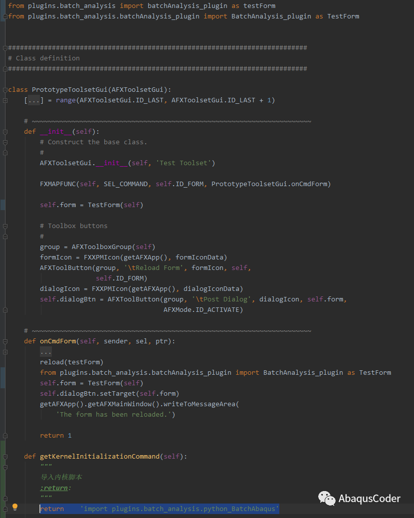

三 : 修改prototypeToolsetGui.py文件:
  • 在类之前仿照如下代码加入待调试插件的Form
    ABAQUS GUI免重启快速调试--终极版的图3

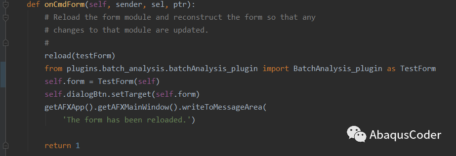

  • 修改onCmdForm函数, 在reload之后重新导入并as一次TestForm
  • 修改getKernelInitializationCommand方法导入kernel文件, 其地址应与AFXGuiCommand的objectName参数相同

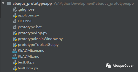

该项目我在gitee上做了开源, 所以会有一些多出来开源所需的模板文件, 对各个文件进行如下说明:
  1. .gitignore:开源模板文件
  2. appIcons.py:prototypeApp项目图标文件
  3. LICENSE:开源模板文件
  4. prototype.bat:prototypeApp项目BAT文件, 用于运行该项目
  5. prototypeApp.py:prototypeApp项目App文件
  6. prototypeMainWindow.py:prototypeApp项目主窗口文件
  7. prototypeToolsetGui.py:prototypeApp项目ToolSet注册文件
  8. README.en.md:开源模板文件
  9. README.md开源模板文件
  10. testDB.py:prototypeApp项目DB文件
  11. testForm.py:prototypeApp项目Form文件

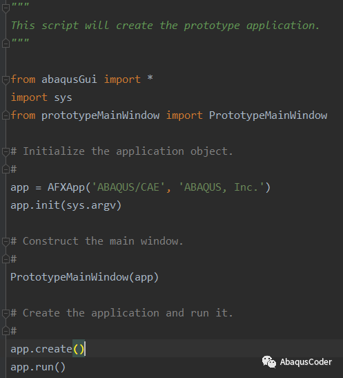

    而这种排查代码的工作, 最好要从头开始,App文件作为整个项目的入口文件, 自然就是我们需要的开始点:
我们先开App文件:
ABAQUS GUI免重启快速调试--终极版的图5
这就是一个正常的App文件, 没有任何异常。

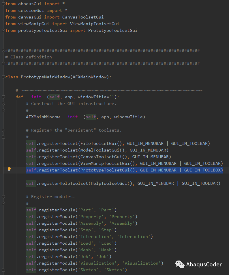

我们再打开主窗口文件:
ABAQUS GUI免重启快速调试--终极版的图6
    发现除了注册了一个自定义的ToolSet之外, 也就是一个正常的主窗口, 如此我们继续查看ToolSet的注册文件:

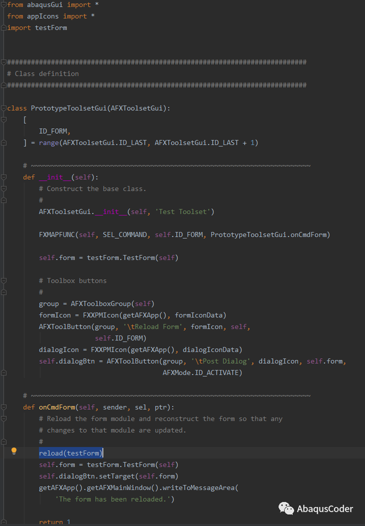

ABAQUS GUI免重启快速调试--终极版的图7
恩, 终于有点端倪了, 我的鼠标选中行, 出现了一个reload函数, 它的参数是import 的 testForm, 而reload, 顾名思义嘛, 就是重新载入的意思, 所以这就是重新加载Form文件的关键了。我们还可以看到onCmdForm这个方法是被绑定到了formIcon上, 也就是F, 而D则绑定了激活DB的方法。

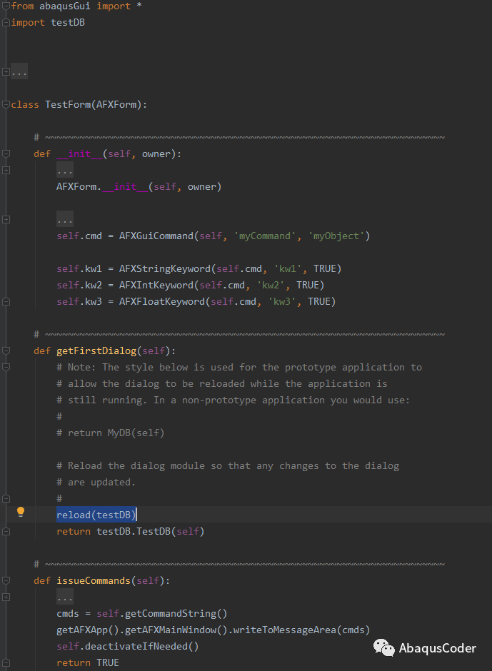

我们再看From文件:
ABAQUS GUI免重启快速调试--终极版的图8
恩, 这里(鼠标选中)reload了DB文件, 如此一来也找到了DB的reload方法,我们再看DB文件:

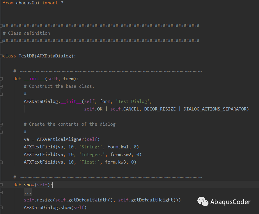

ABAQUS GUI免重启快速调试--终极版的图9
这只是一个正常的DB文件

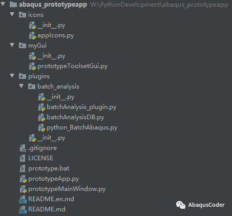

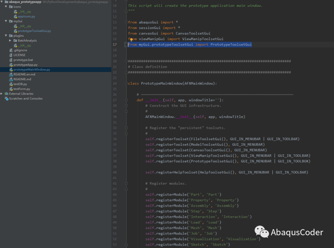

    既然已经理顺了reload的原理, 那么我们就可以大胆的将testForm.py和testDB.py删除(这又不是我们的项目), 然后新建一些python包文件, 方便后续管理:
  1. 新建python包文件icons,将appIcons.py拖入其中;
  2. 新建python包文件plugins, 用于存放我们开发的插件, 在里面放一个测试用的插件, 我使用的是使用python进行ABAQUS批处理-Gui代码
  3. 新建python包文件myGui,用于存放我们自定义的GUI集, 将prototypeToolsetGui.py拖入其中。
    如此整体项目结构为:
ABAQUS GUI免重启快速调试--终极版的图10
鼠标选中处, 应保证导入了自定义的GUI集。

最后我们修改ToolSet注册文件:
该文件中的testForm.py被导入为testForm,而其内部Form为TestForm, 而我们要行李代桃僵之策:
ABAQUS GUI免重启快速调试--终极版的图12
然后将文件内所有testForm.TestForm 替换为TestForm.
    运行程序, 可以正常开启ABAQUS, 但是发生一个奇怪的问题:
    修改DB的时候可以重载, 而修改Form的时候不能重载!
    经过反复排查, 终于发现了关键所在, 由于我们李代桃僵的时候在程序开头就as了TestForm, 所以程序一直在使用这个TestForm, 即使重载了testForm, 程序使用的依然是as的那个TestForm而非重载后的testForm里面的Form文件.
    这里我暂时没有什么好办法, 直接在reload(testForm)之后重新as了一下TestForm, 如下:
ABAQUS GUI免重启快速调试--终极版的图13
    如果插件存在kernel程序, 则需要在类中使用getKernelInitializationCommand方法导入kernel文件, 否则在运行插件时会提示找不到kernel文件, ToolSet文件如图:
ABAQUS GUI免重启快速调试--终极版的图14
    再次启动ABAQUS, 经调试, Form与DB均可以重载.
