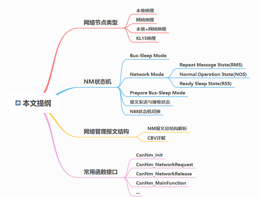

前言:首先,问大家几个问题,你清楚:
  • 为什么要引入网络管理呢?上电同时启动,下电同时关闭,它不香吗?
  • 你知道车上的ECU节点可以分为哪几种类型吗?
  • 汽车启动时,ECU之间怎么保持同步唤醒的呢?
  • 下电时,ECU又是怎样协同罢工的呢?
  • 汽车熄火后,什么样的ECU会继续工作呢?
这篇,我们来一起探索并回答这些问题。为了便于大家理解,以下是本文的主题大纲:

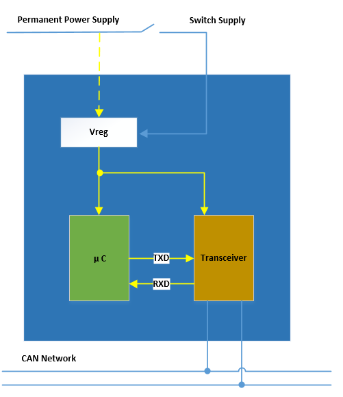

根据这两大类唤醒方式,可以组合出下列四种子唤醒方式,每种方式的供电方式如下图所示:
仅本地唤醒节点
AutoSAR之基础篇CanNM的图3
图1 本地唤醒节点
特点: ECU始终保持after-running状态,当检测到本地唤醒源之后,就会开启网络通信;

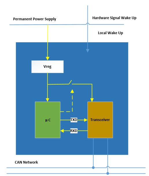

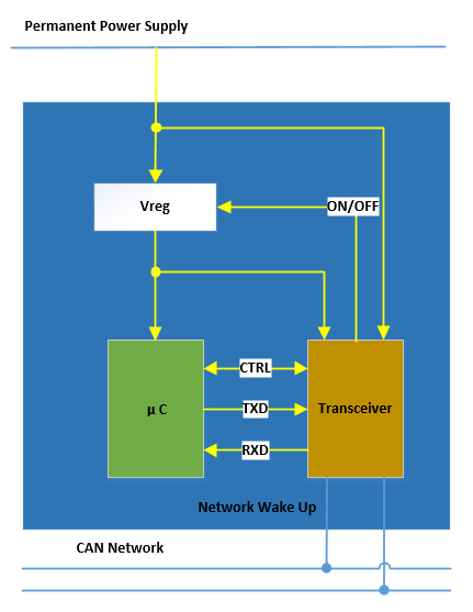

仅网络唤醒节点
AutoSAR之基础篇CanNM的图4
图2 仅网络唤醒节点
特点: 只有当Transceiver监控到总线电平变化或者接收到特定报文时,就会接通Vreg给到芯片供电,从而唤醒ECU;

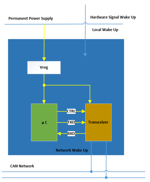

本地+网络唤醒节点
AutoSAR之基础篇CanNM的图5
图3 本地+网络唤醒节点
特点: ECU始终保持After-Running模式,当接收到本地唤醒源或者网络唤醒源时,就会启动ECU;

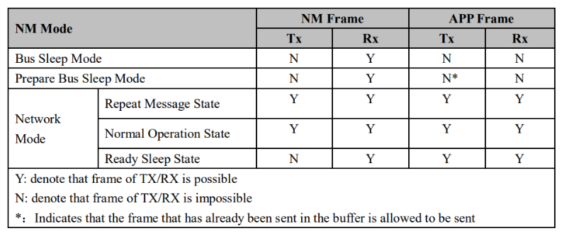

报文发送与接受状态
在测试的过程中,需要针对网络管理每一个状态下的NM报文与APP报文接收与发送进行测试。如下图所示,体现了在不同NM子状态下的报文发送与接受状态。
  • Bus-Sleep阶段,只接收NM报文唤醒,不发送任何报文;
  • Pre-Bus-Sleep阶段,同样仅允许接收NM报文,对于早已在发送Buffer中的APP报文应发送完毕后立刻停止APP报文;
  • 在Network Mode模式下,除了在Ready Sleep阶段不允许发送NM报文之外,其余阶段APP报文与NM报文正常收发;
AutoSAR之基础篇CanNM的图8
图5 NM过程中报文收发状态

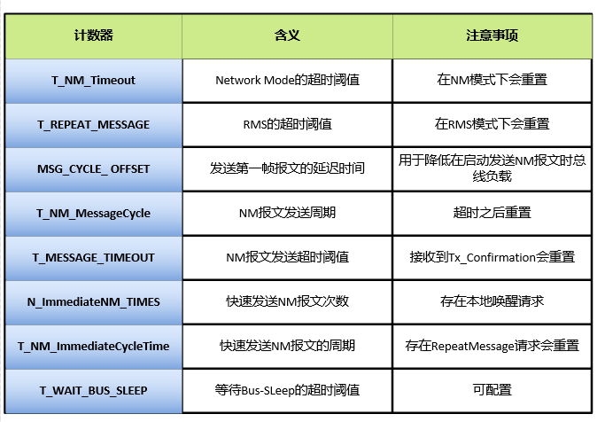

状态机时间参数总结
鉴于在网络管理各子状态的切换过程中都依赖于各种计时器,为了便于后续状态机切换的讲述以及后续查表方便,将相关参数总结如下,以供参考。
AutoSAR之基础篇CanNM的图9
图6 NM计时器参数表

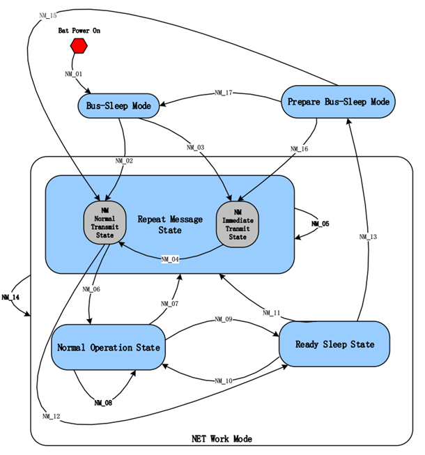

NM状态机切换
NM状态机是整个网络管理的核心。从上述内容可知NM管理状态机总共分为3种模式:Bus-Sleep、Pre-Bus-Sleep以及Network Mode。
其中Network Mode 又可分为3个子状态:Repeat Message State、Normal Operation State以及Ready Sleep State。
其中Repeat Message State又可分为Immediate Transmit State与Normal Transmit State。
如图7所示,根据以下状态切换路径来一一讲解各个状态的切换。
AutoSAR之基础篇CanNM的图10
图7 NM状态机切换
唤醒源一般可分为本地唤醒源与远程唤醒源。
  • 本地唤醒源 :主要指的是基于内部计时器、传感器、按钮或者硬线连接或者基于内部状态的自身请求等。
  • 远程唤醒源 : 主要指的是来自网络上的NM报文或者其他相关信号,比如点火开关信号等。
在ECU被唤醒前,软件内部状态机应当充分实现唤醒源的可靠性检查,如果检查失败,应当禁止进入Network Mode。
绝大部分情况下,需要支持NM的ECU都始终连接着KL30。在这种情况下,ECU是否被启动(存在静态电流消耗),则取决于网络上是否存在任意报文或者存在特定的NM报文。需要注意的是特定的NM报文唤醒方式则取决于是否采用支持特定帧唤醒的Transiver。
  • NM_01(系统初始化):
    当系统KL30启动或者接收到来自网络的唤醒源时,则会执行系统初始化,在初始化的过程中,则会执行CanNM_Init来实现NM的初始化。如果唤醒条件不满足,ECU就会一直停留在Bus-Sleep 阶段,直至满足条件休眠或者被正常唤醒。
  • NM_02(Bus-Sleep to RMS):
    当ECU处于Bus-Sleep阶段时,如果接收到有效的NM报文,则会进入到Normal Transmit State。当进入到该阶段后,在T_REPEAT_MESSAGE 超时前,ECU将按照T_NM_MessageCycle周期来传输报文,同时T_MESSAGE_TIMEOUT也会启动。
  • NM_03(Bus-Sleep to RMS):
    当ECU在Bus-Sleep阶段,存在本地唤醒请求时,ECU应当主动激活网络,并进入Immediate Transmit State阶段,同时将发送的NM报文中的Active Wake up bit置为1。
    在该状态下,应当按照N_ImmediateNM_TIMES的次数发送报文周期为T_NM_ImmediateCycleTime的网络管理报文。
  • NM_04:
    当N_ImmediateNM_TIMES 等于0之后,NM状态就会从Immediate Transmit State进入到Normal Transmit State。
  • NM_05(RMS to RMS):
    在RMS阶段,如果T_NM_TIMEROUT超时,当前NM状态不会被改变,但是T_NM_TIMEROUT会被重置。当T_MESSAGE_TIMEOUT超时后,则会调用相应的exception函数通知上层进行处理。
  • NM_06(RMS to NOS):
    当处于RMS阶段时,T_REPEAT_MESSAGE超时后,ECU需要继续保持网络通信的需要,即通过调用CanNM_NetworkRequest函数进入到NOS阶段,而ECU则会继续按照T_NM_MessageCycle来发送NM报文。
  • NM_07(NOS to RMS):
    在NOS阶段,有两个RMS子状态可以到达:Immediate  Transmit  State 与 Normal  Transmit  State。如果自身节点有repeat message的需要,那么则会进入到Immediate  Transmit  State。如果接收到的NM中repeat message bit置1,则进入到Normal  Transmit  State。
  • NM_08(NOS to NOS):
    在NOS阶段,如果T_NM_TIMEROUT超时,当前NM状态不会被改变,但是T_NM_TIMEROUT会被重置。当T_MESSAGE_TIMEOUT超时后,则会调用相应的exception函数通知上层进行处理。
  • NM_09(NOS to RSS):
    当休眠条件满足时,ECU就会通过CanNm_NetworkRelease函数来实现从NOS至RSS状态。在RSS状态下应当停发NM报文。
  • NM_10(RSS to NOS):
    在RSS状态下,如果存在本地唤醒请求,则可以通过CanNm_NetworkRequest函数来切换至NOS状态。
  • NM_11(RSS to RMS):
    在RSS状态下,RMS存在两种子状态可供进入:Immediate Transmit State与 Normal  Transmit  State。当自身节点存在repeat message请求时,则会进入前者;当接受到外部的NM报文中repeat message bit为1时,则进入后者。
  • NM_12(RMS to RSS):
    当ECU处在RMS状态中的Normal  Transmit  State状态下,如果T_REPEAT_MESSAGE超时且满足休眠条件时,则会进入RSS状态。
  • NM_13(RSS to Pre-Bus-Sleep):
    在RSS状态下,如果没有本地唤醒请求或者远程唤醒请求,在计时器T_NM_TIMEROUT 超时之后就会进入Pre-Bus-Sleep 阶段,同时T_MESSAGE_TIMEOUT置为0,启动T_WaitBusSleep计时器。
  • NM_14(Network Mode to Network Mode):
    在Network Mode下,当成功接受或者发送NM报文时T_NM_TIMEROUT 就会被重置,重置该定时器的行为就发生在调用函数CanNM_RxIndication或者CanNM_Txconfirmation接口中。
  • NM_15(Pre-Bus-Sleep to RMS):
    在Pre-Bus-Sleep模式下,如果存在远程唤醒请求,则会进入到RMS阶段中的Normal Transimit State。同时启动T_REPEAT_MESSAGE。
  • NM_16(Pre-Bus-Sleep to RMS):
    在Pre-Bus-Sleep模式下,如果存在本地唤醒请求,即调用函数接口CanNm_NetworkRequest来进入到RMS中的Immediate Transmit阶段,应当按照N_ImmediateNM_TIMES的次数发送报文周期为T_NM_ImmediateCycleTime的网络管理报文。
  • NM_17(Pre-Bus-Sleep to Bus-Sleep):
    在Pre-Bus-Sleep模式下,如果不存在本地唤醒或者远程唤醒请求,则进入到Bus-Sleep状态。至于何时关闭电源控制,则可以根据自身节点类型来shutdown。

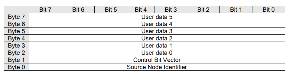

网络管理报文结构
NM报文作为传递自身节点的NM状态的重要载体,有必要仔细研究报文中每一位Bit的含义。
接下来就以CAN NM报文为例,来一同解析其报文总体结构以及各个Bit的相应含义,以便了解各个ECU节点的协同唤醒与休眠方式。
NM报文总体结构解析
如下图8所示,根据最新的AutoSAR官方文档的介绍:
AutoSAR之基础篇CanNM的图12
图8 NM报文结构
由图可知,Byte 0表示当前节点的Source ID,比如如何当前节点发送的NM报文ID为0x514,那么该Source ID就为0x14;Byte1则为CBV,该字节中传递着当前节点的网络状态,是非常重要的字节;其余字节作为User Data给到客户自行定义,如定义当前唤醒源有哪些?网络管理状态机切换过程等。
当然上述报文内容定义只是AutoSAR举例说明,Source ID可以被分配至Byte0,Byte1或者没有,而CBV也是可被分配至Byte0,Byte1或者没有。这些字节内容的分配与定义一般均可以在BSW工具链中进行配置。

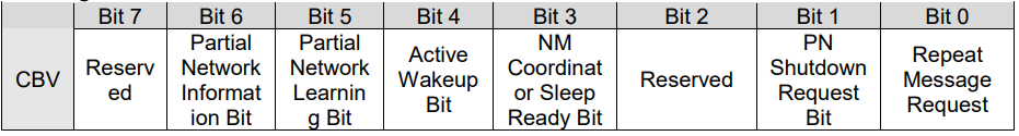

CBV详解
鉴于CBV的重要性,如下图9所示,讲解每一个Bit在使用中的具体含义:
AutoSAR之基础篇CanNM的图13
图9 CBV Byte定义
Bit 0: Repeat Message Request Bit
  • 0: 代表存在Repeat Message Request ;
  • 1:代表不存在Repeat Message Request ;
Bit 1:PN ShutDown Request Bit(PNSR)
  • 0:NM报文中不包含同步局部网络管理休眠请求;
  • 1:NM报文中包含同步局部网络管理休眠请求;
Bit 3:NM Coordinator Sleep Bit
  • 0:未被主协调NM节点请求开始同步休眠;
  • 1:已被主协调NM节点请求开始同步休眠;
Bit 4:Active Wakeup Bit
  • 0:节点没有唤醒过网络,属于被动唤醒;
  • 1:节点唤醒过网络,属于主动唤醒;
Bit 5: PN Learning Bit(PNL)
  • 0: PNC learning被请求
  • 1: PNC learining未被请求
Bit 6 PN Information Bit(PNI)
  • 0: NM报文中包含PN 信息;
  • 1:NM报文中未包含PN 信息;
上述几个Bit中,经常使用到的也就Bit0,Bit3,Bit4, Bit6这4位,需要重点掌握。

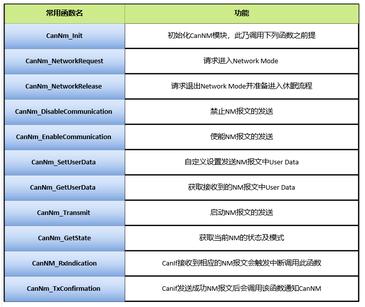

常用函数接口
为了更好的使用该模块函数以及遇到问题时方便调试该模块,特将CanNM模块中较为重要的常用函数列举如下图10所示。
