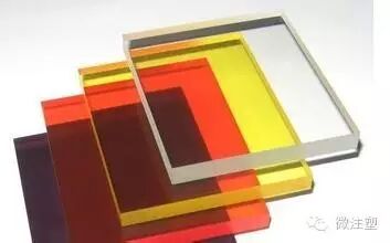

PMMA俗称有机玻璃、亚加力等。化学名为聚甲基丙烯酸甲酯。由于PMMA表面硬度不高、易擦毛、抗冲击性能低、成型流动性能差等缺点,PMMA的改性相继出现。如甲基丙烯酸甲酯与苯乙烯、丁二烯的共聚,PMMA与PC的共混等。372有机玻璃就是甲基丙烯酸甲酯与苯乙烯进行共聚而得。如果在372有机玻璃中加入少量的橡胶(约50%)即可成373有机玻璃。
PMMA的流动生比PS、ABS差,熔体粘度对温度的变化比较敏感,在成型过程中,主要从注射温度着手来改变熔体粘度。PMMA为无定形聚合物,熔化温度大于160℃,分解温度达270℃。
