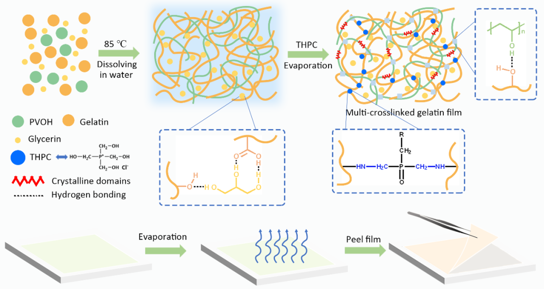

陕科大强涛涛教授课题组/张慧洁副教授与惠州学院陈学军教授合作CEJ:基于明胶多重交联增强的可生物降解地膜的图1
图1 明胶基质地膜的多重交联结构

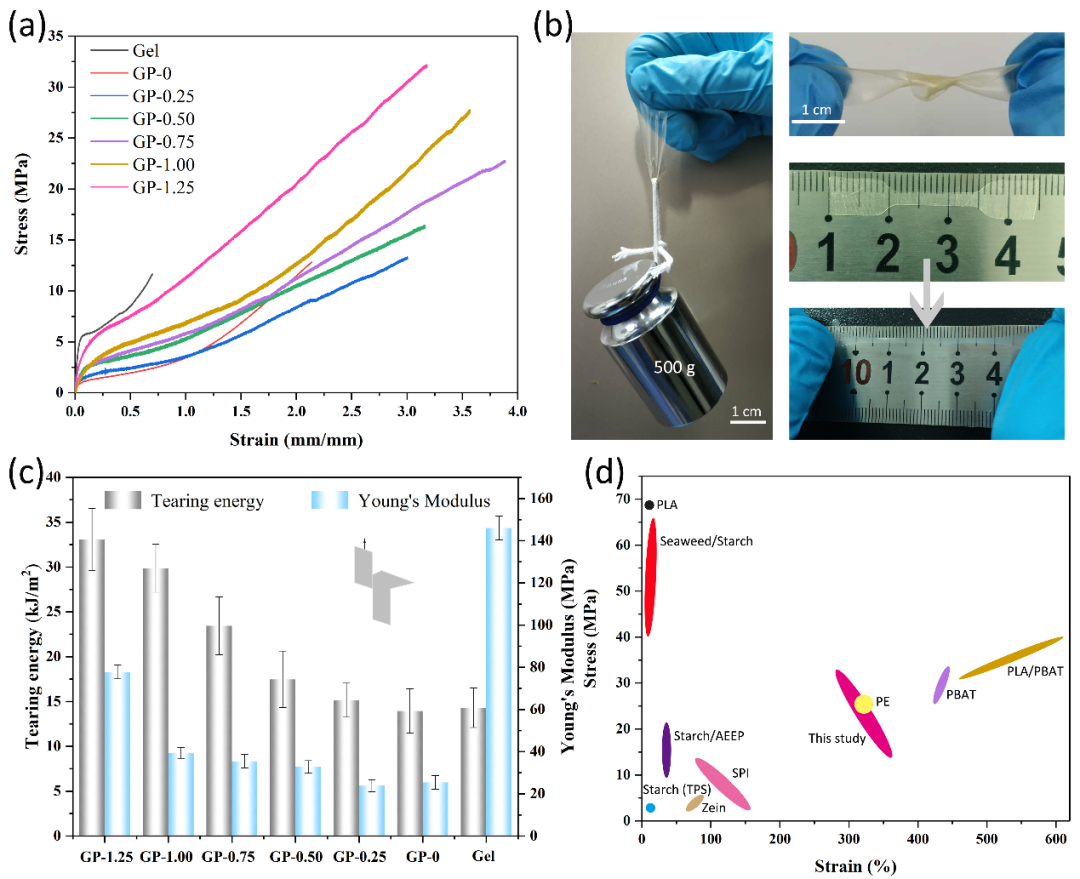

陕科大强涛涛教授课题组/张慧洁副教授与惠州学院陈学军教授合作CEJ:基于明胶多重交联增强的可生物降解地膜的图2
图2 (a)不同配比地膜的应力-应变曲线。(b)高刚度和可延伸性演示图像。(c)地膜的撕裂能和杨氏模量。(d)低密度聚乙烯地膜和各种常见的生物降解地膜的断裂应力和应变,包括PLA、热塑性淀粉、玉米蛋白、海藻/淀粉、PBAT和PLA/PBAT。

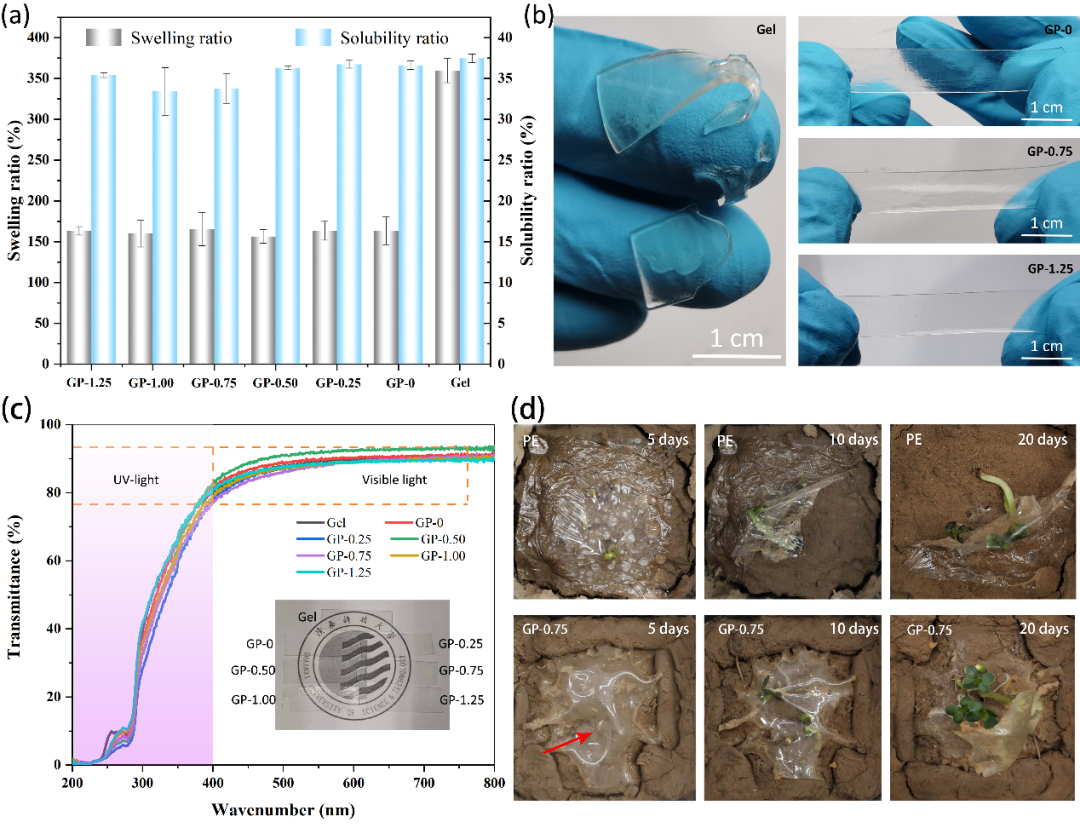

陕科大强涛涛教授课题组/张慧洁副教授与惠州学院陈学军教授合作CEJ:基于明胶多重交联增强的可生物降解地膜的图3
图3 (a)地膜的溶胀率和溶解度比。(b)在去离子水中浸泡48小时后地膜性能演示图像。(c)地薄膜的紫外-可见透过率曲线及图像演示。(b)部分绿色蔬菜种子萌发、生长照片。
