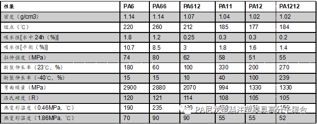

聚己内酰胺和聚己二酸己二胺(尼龙6和尼龙66)是最常用的聚酰胺材料,它们最高能从潮湿空气中吸收 质量分数10%的水分,在一般湿度环境下也能吸收 质量分数2%到4%的水分,导致多种 力学性能的变化。
尼龙吸水后对性质的影响!的图1
(PA6和PA66吸水性明显高出其他材料)
