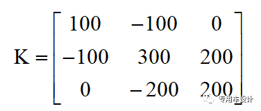

步骤3:写总刚
第一篇:弹簧单元的图3

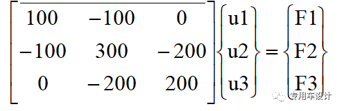

步骤4:边界条件
第一篇:弹簧单元的图4
本例中,u1=0,F2=0,F3=1000N,代入上述方程
步骤5:求方程,解u2和u3
利用上述方程不难解出u2=10m,u3=15m,具体不再赘述。

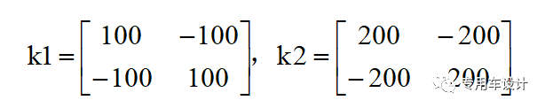

# 计算单刚
dimen = 1  # 1d
k1 = 100
k2 = 200
def fun(K):
    Ke = np.array([[K, -K], [-K, K]])
    return Ke

K = np.array([k1, k2])
# 初始化总刚
K_t = np.zeros((ndof, ndof))
# 计算总刚
for e in range(0, len(ele_node)):
    n1 = ele_node[e][0] - 1
    n2 = ele_node[e][1] - 1
    K_t[np.ix_([n1, n2], [n1, n2])] += fun(K[e])
print(K_t)

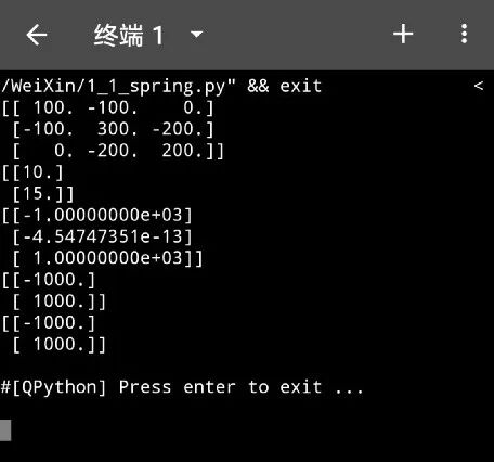

计算结果如下图

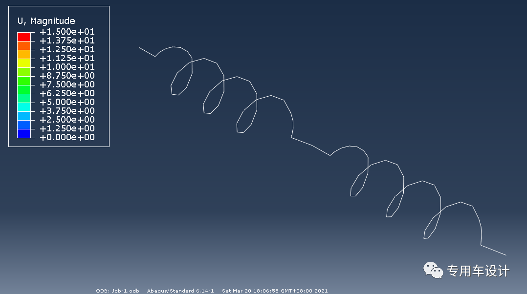

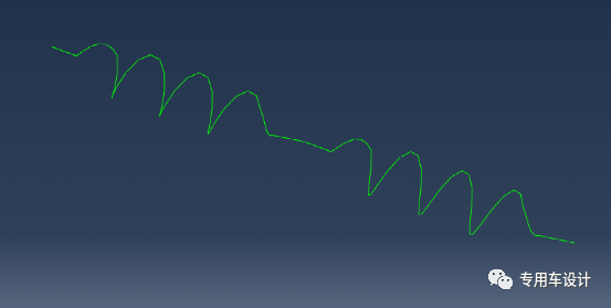

三、Abaqus求解

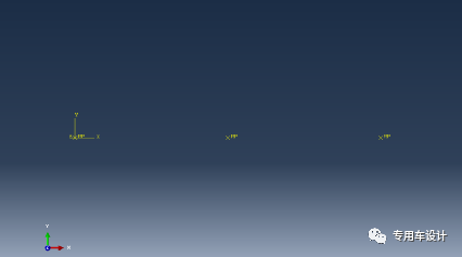

步骤1:离散化
第一篇:弹簧单元的图6
步骤2:创建弹簧单元、施加边界条件
第一篇:弹簧单元的图7
步骤3:求解,后处理
第一篇:弹簧单元的图8
结果:

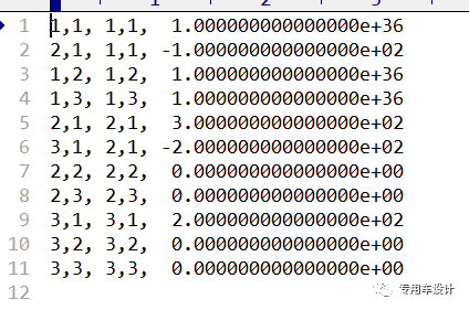

1.整体刚度矩阵如下图:
第一篇:弹簧单元的图9

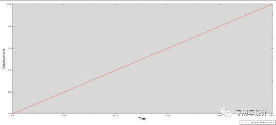

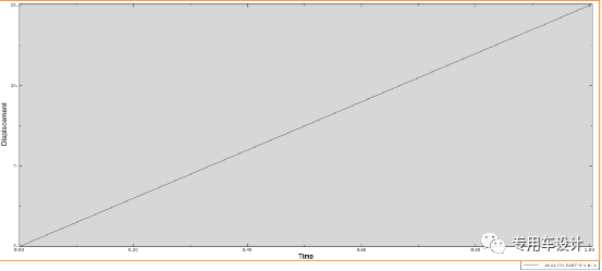

2.节点2位移u2=10m,节点3位移u3=15m,如下:
第一篇:弹簧单元的图10
第一篇:弹簧单元的图11第一篇:弹簧单元的图12

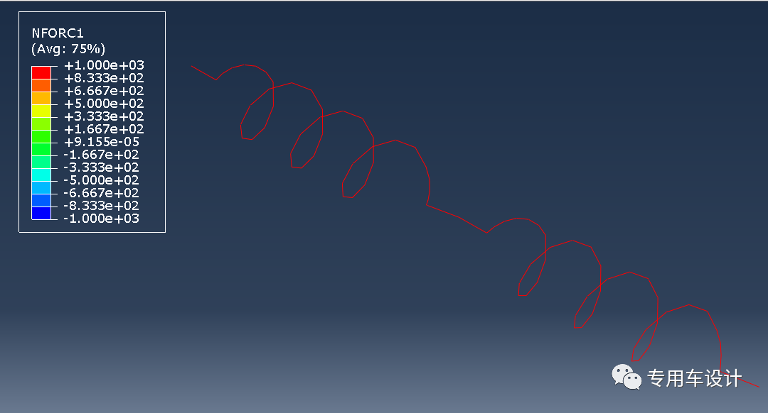

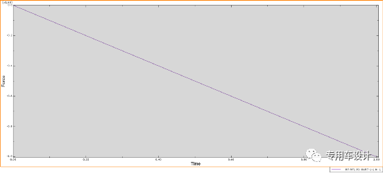

3.节点1的支反力F1=-1000N,如下:
第一篇:弹簧单元的图13
第一篇:弹簧单元的图14

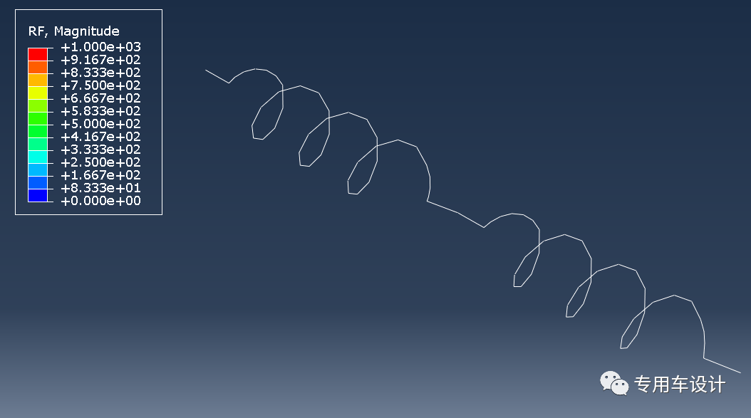

4.弹簧单元内力均为1000N,如下:
第一篇:弹簧单元的图15
第一篇:弹簧单元的图16
结论:
不难发现,手工计算、python计算、Abaqus计算结果完全一致。
