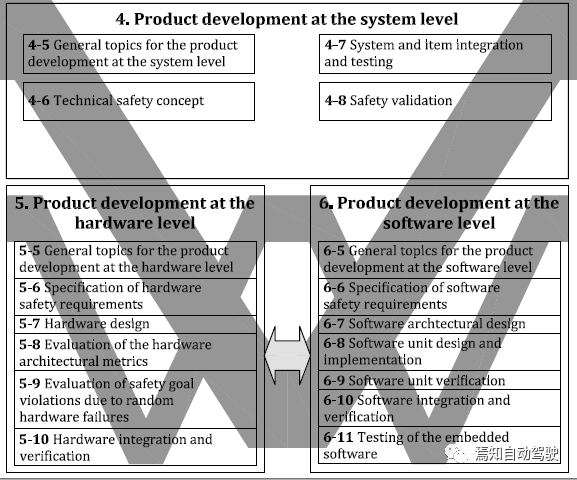

本文要点 :ISO 26262将功能安全开发融入了广为熟知的“V模型”开发流程中。根据系统/软件/硬件三个层级的划分,ISO 26262的功能安全开发活动被融入了三个“V模型”之中,如下图所示。在前面的系列文章中已经对这三个“V模型”中包含的功能安全开发要点进行了说明。
EPB系统功能安全笔记 (19): 功能安全的认可措施(Confirmation Measures)理解与辨析的图1
“V模型”中的功能安全开发,截图来自ISO 26262

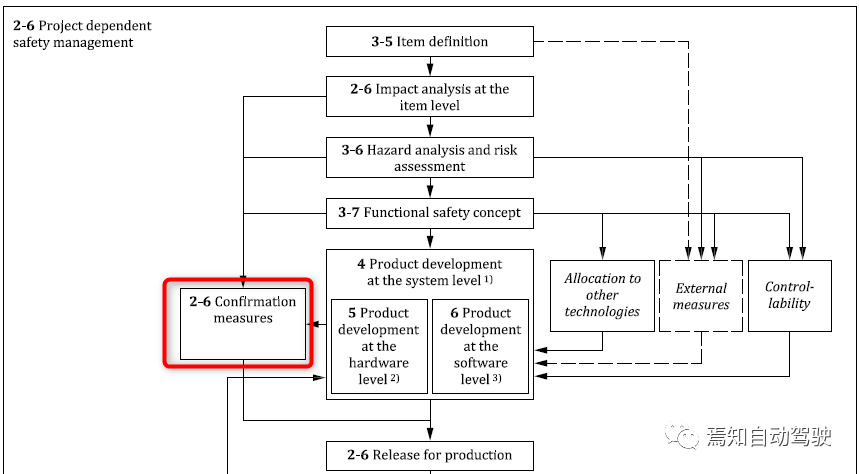

做工程项目的朋友都知道,对于一款量产产品,除了完成开发工作以外,还需要对开发产物进行审核,审核通过后方能释放产品。功能安全开发也是如此。“ISO 26262,part2,功能安全管理”中详细介绍了功能安全的审核流程和要求,对应的术语为“认可措施,Confirmation measures”。
EPB系统功能安全笔记 (19): 功能安全的认可措施(Confirmation Measures)理解与辨析的图2
安全管理流程图,截图来自ISO 26262-2018, part2

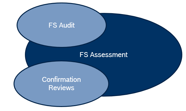

如前所述,Confirmation measures的主要目的是对功能安全开发过程及产物进行评估,以确认是否满足ISO 26262的要求。而这一评估需要从三个维度来展开,如下图所示。
EPB系统功能安全笔记 (19): 功能安全的认可措施(Confirmation Measures)理解与辨析的图3

从上面的对比可以简单总结出,confirmation review和functional safety audit不关注相关项设计的安全措施是否合理,而只关注安全措施在实施的过程中有没有按照ISO 26262要求开发;而functional safety assessment的重点在于评估在安全措施符合开发要求的情况下,是否真的能够实现功能安全。
基于上面的角度,可以看出实际上三个维度并不是孤立的。
一方面既然安全措施按照ISO 26262要求实施是进行functional safety assessment的前提,那么从项目开发灵活性的角度,根据项目复杂程度的不同可以合理变通。对于比较简单的项目,实际上在进行functional safety assessment审核的时候可以一并进行confirmation review和functional safety audit,而不需要强行分成三个活动。ISO 26262中对这一点有所提及:

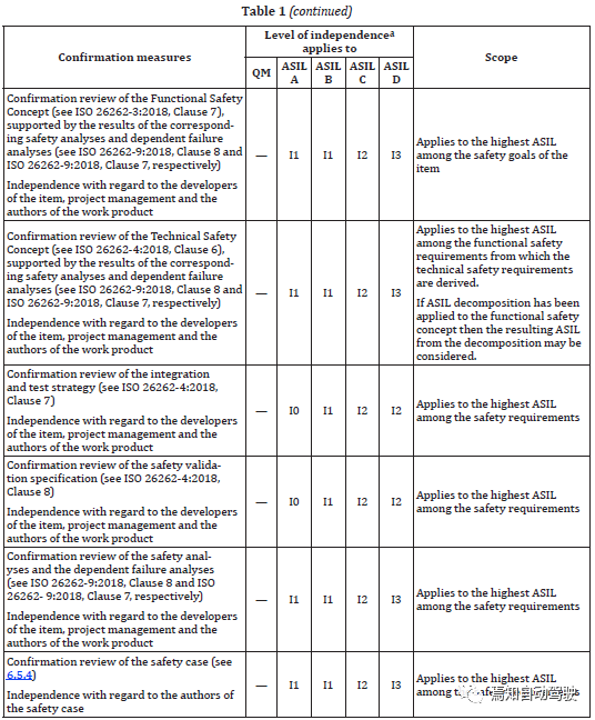

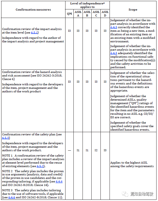

而reviewer的独立性要求根据功能安全要求的ASIL等级的不同而不同,ASIL等级越高,独立性要求更加严苛。ISO 26262的独立性要求如下图所示。
图中标注部分的释义如下:
  • I0: 宜执行认可措施; 但如果执行, 应由不同的人员执行;
  • I1: 认可措施应由不同的人员执行;
  • I2: 认可措施应由来自不同团队的人员执行, 即不向同一个直接上级报告;
  • I3: 认可措施应由来自不同的部门或组织的人员执行, 即在管理、资源和发布权限方面与负责相关工作成果的部门是独立的。

confirmation review的独立性要求,截图来自ISO 26262-2018, part2

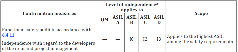

3. Functional safety audit (功能安全审核)
ISO 26262-2018, part2中补充了Functional safety audit的目的:
6.4.11.3: A functional safety audit may be based on a judgement of whether the process related objectives of the ISO 26262 series of standards are achieved. (功能安全审核可以基于ISO 26262标准中定义的和流程相关的目标所对应的流程来判断。)
ISO 26262-2018版中将定义的和流程相关的目标概括为a)~f),因此audit也基于这些点来展开。
a) an evaluation of the implementation of the processes against the definitions of the activities referenced or specified in the safety plan;
b) an evaluation of the safety plan products against the organization-specific rules and processes;
b) an evaluation of the arguments, if provided, as to why the process related objectives of the ISO 26262 series of standards are achieved;
c) an evaluation of whether the work products required by the safety plan are available;
d) to define the tailored safety activities, to provide the corresponding rationales for tailoring and to review the provided rationales;
e) an evaluation of whether the work products required by the safety plan comply with
ISO 26262-8:2018, 10.4.3 and are consistent between one another;
f) improvement recommendations in accordance with 5.4.2.6, if applicable, e.g. in the case of noncompliances.
对于审核员auditor的独立性要求根据功能安全需求的ASIL等级的不同而不同,ASIL等级越高,独立性要求更加严苛。

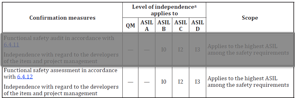

4. Functional safety assessment (功能安全评估)
ISO 26262中要求functional safety assessment的评估范围应至少包括如下三个方面:
  • 安全计划要求的工作成果;
  • 功能安全要求的流程;
  • 对在相关项开发过程中已实施的且可评估的安全措施进行适宜性和有效性评审。
从这里我们可以看出,functional safety assessment相比其他两个而言可以被认为是更为全面的评估,同时也验证了前文提到的的confirmation review和functional safety audit可以作为assessment的输入。
