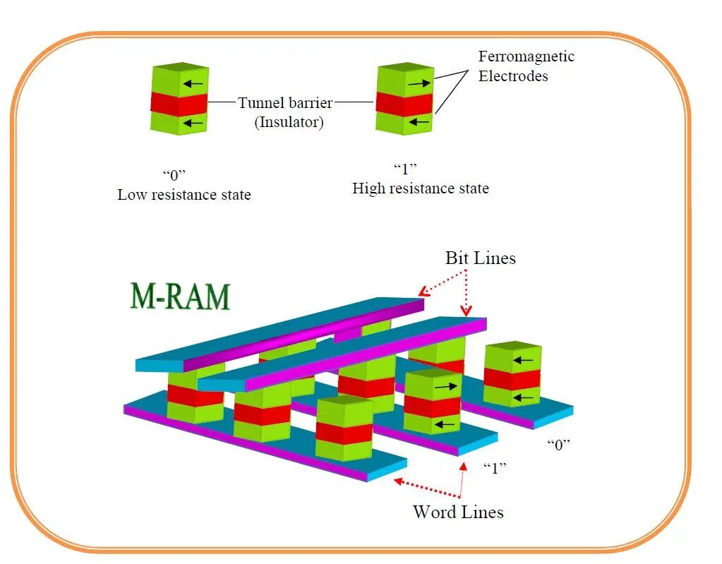

MRAM(Magnetic RAM)
MRAM(磁性随机存储器)它靠磁场极化而非电荷来存储数据,存储单元由自由磁层、隧道栅层、固定磁层组成。自由磁层的磁场极化方向可以改变,固定层的磁场方向不变,当自由层与固定层的磁场方向平行时,存储单元呈现低电阻;反之呈高电阻,通过检测存储单元电阻的高低,即可判断所存数据是0还是1。
MRAM当中包括很多方向的研究,如微波驱动、热驱动等等,传统的MRAM和STT-MRAM是其中最重要的两大类,它们都是基于磁性隧道结结构,只是驱动自由层翻转的方式不同,前者采用磁场驱动,后者采用自旋极化电流驱动。
对于传统的MRAM,由于在半导体器件中本身无法引入磁场,需要引入大电流来产生磁场,因而需要在结构中增加旁路。因此,这种结构功耗较大,而且也很难进行高密度集成(通常只有20-30F2)。若采用极化电流驱动,即STT-MRAM,则不需要增加旁路,因此功耗可以降低,集成度也可以大幅提高。
MRAM的研发难度很大,其中涉及非常多的物理。磁性隧道结看似简单实则相当复杂。在这个结构中,很多材料都是在几个纳米,特别是对于MgO隧道层,要求只有1.3nm,并且是要完美的单晶。

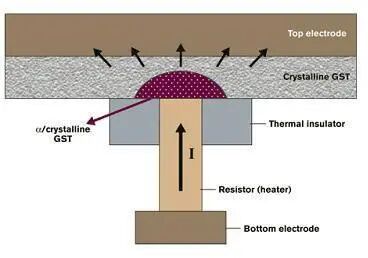

PCRAM(Phase Change RAM)
另一类新型存储器PCRAM(相变随机存储器),也是一种三明治的结构中间是相变层(和光盘材料一样,GST),这种材料的一个特性是会在晶化(低阻态)和非晶化(高阻态)之间转变,利用材料晶态和非晶态之间转化后导电性的差异来存储信息,过程主要可以分为SET和RESET两步。
注:相变材料在晶态和非晶态的时候电阻率差距相差几个数量级,使得其具有较高的噪声容限,足以区分“ 0”态和“ 1”态。目前各机构用的比较多的相变材料是硫属化物(英特尔为代表)和含锗、锑、碲的合成材料(GST),如Ge2Sb2Te5(意法半导体为代表)。
  • 当材料处于非晶态时,升高温度至高于再结晶温度但低于熔点温度,然后缓慢冷却(这一过程是制约PCM速度的关键因素),材料会转变为晶态(这一步骤被称为SET),此时材料具有长距离的原子能级和较高的自由电子密度,故电阻率较低。
  • 当材料处于晶态时,升高温度至略高于熔点温度,然后进行淬火迅速冷却,材料就会转变为非晶态(这一步骤被称为RESET),此时材料具有短距离的原子能级和较低的自由电子密度,故电阻率很高。
