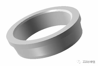

下面是一个滚珠轴承环(如下图)压缩成形的实例,这里只取一个其横截面进行分析。

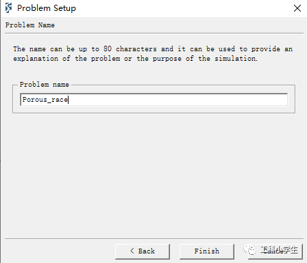

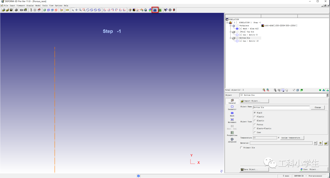

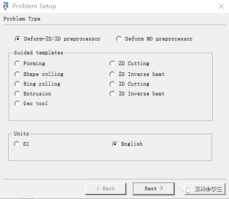

1 新建一个问题,并命名为Porous_race。然后进入前处理,打开2D模块。

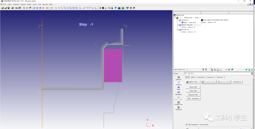

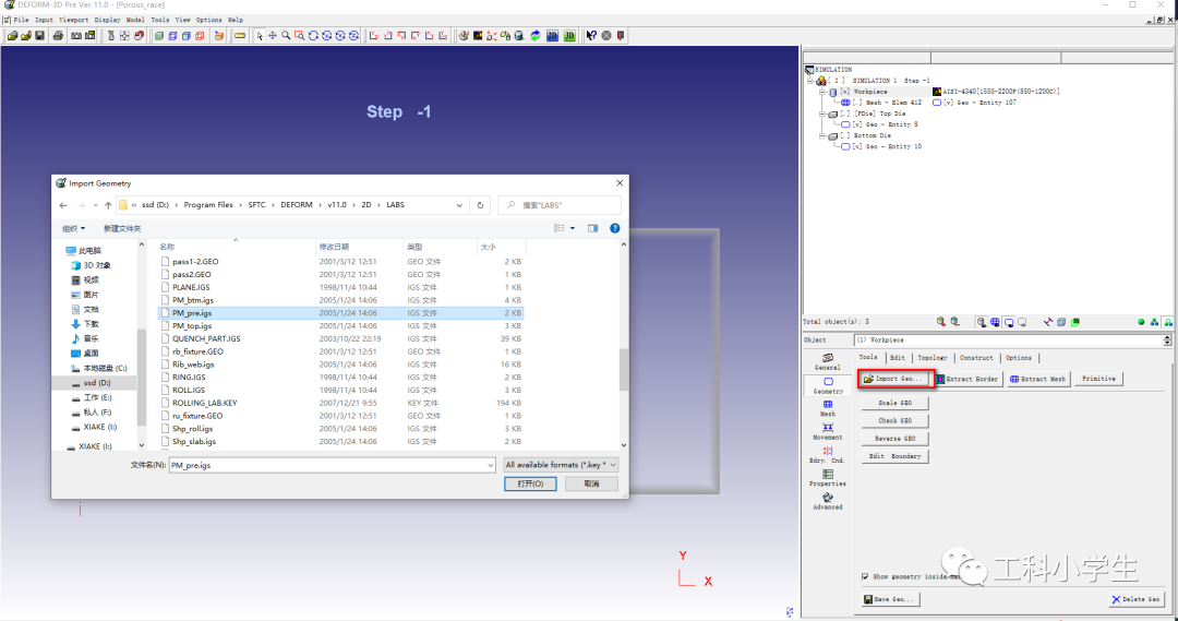

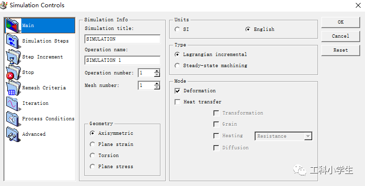

2 模拟控制部分只考虑变形不考虑传热。依次导入工件几何体PM_pre.igs,上下模几何体PM_top.igs和PM_btm.igs。

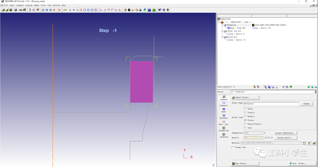

3 设置坯料基本性质。温度2000F,密度0.9,材料AISI-4340[1550-2200F (  850-1200C)]。
Deform多孔材料的滚珠轴承环成形的图8

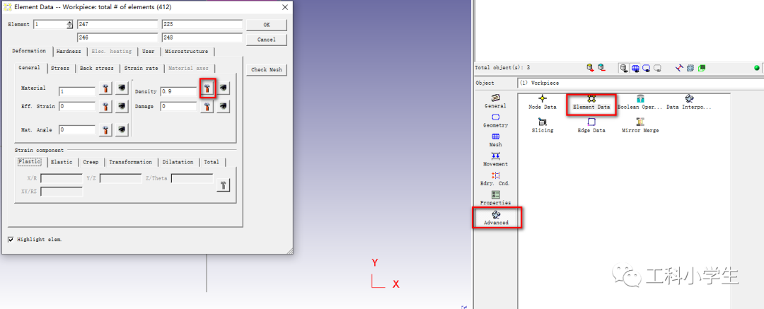

这里的密度是相对密度,不是绝对密度,取值为0-1。这个值最好设置成0.7及以上,因为DEFORM不能对散粉压缩进行计算,即需要一定密实的材料。
设置材料密度除了这样统一设置之外,还可以通过Advanced中的Element data设置。这两种方法的区别是,后者能设置局部的密度信息,见下图。其中Range可以批量给一定范围的单元赋值,而Picking则可以给单独选择的单元赋值。

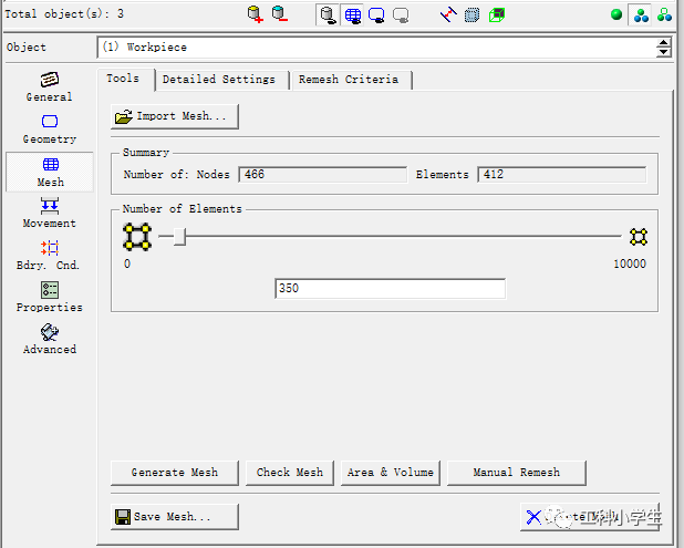

4 划分网格。这里简单的划分350个网格。
Deform多孔材料的滚珠轴承环成形的图11

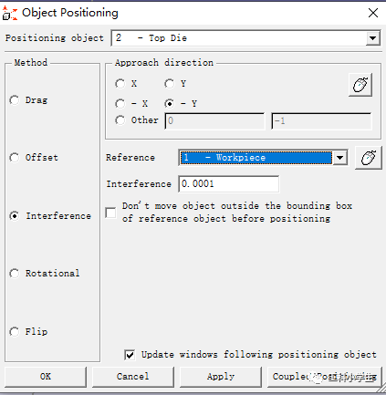

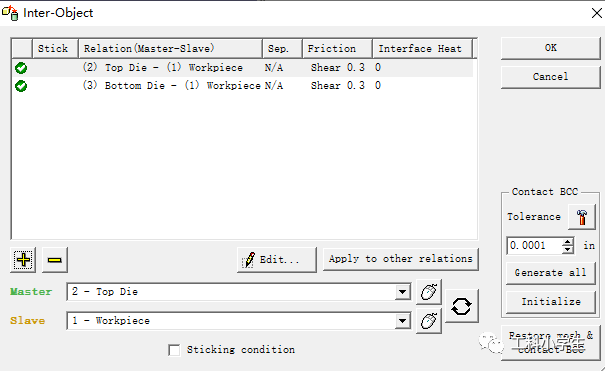

6 进行定位设置,上下模均采用干涉定位。
Deform多孔材料的滚珠轴承环成形的图13
7 定位关系设置。
Deform多孔材料的滚珠轴承环成形的图14

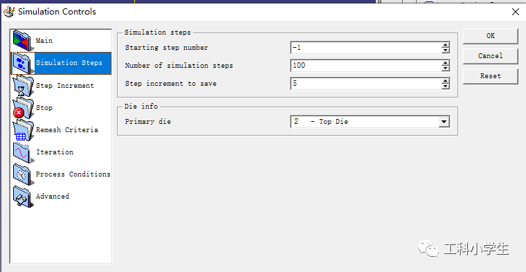

8 模拟控制。步数为100,每5步一存。步进设置为0.0092in/step。

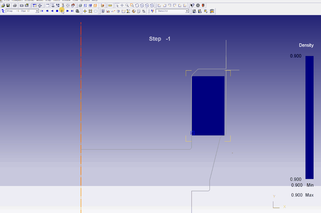

10 后处理,查看密度变化。
Deform多孔材料的滚珠轴承环成形的图17
从后处理结果可以看到材料被压实的一个过程,其他变量可自行查看。
