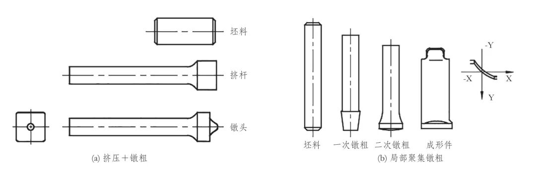

根据资料统计,国外钛合金叶片锻件传统的制坯方法有三种:一是挤压+镦粗技术;二是局部聚集镦粗技术(图1);三是楔横轧技术(图2)。前两种技术是通用技术,第三种楔横轧技术处于研究阶段,是国外探索发展的方向,暂未见工程应用。
基于楔横轧小余量制坯的叶片低成本精密成形技术研究的图1
图1 国外主要的两种叶片制坯技术示意图
挤压+镦粗技术,如图1(а)所示,设备通常为普通压力机,虽然单个工序成本较低,但是由于工序数量的增多,钛合金叶片坯料每加热一次,大部分只能完成一个工序,无法同时实现叶片叶尖、叶身、榫头和阻尼凸台的同时预成形。并且,钛合金坯料每加热一次,都需要进行一次吹砂-腐蚀-涂润滑剂等一系列辅助工序,增加了工艺的不确定性和整个工艺流程的成本。此外,在挤压工序中,处理内部形变产生热量的技术难度大,容易导致局部温升,会严重影响构件的微观结构。而且,坯料与模具长时间接触,在摩擦作用下,坯料容易粘附,模具容易损坏。
局部聚集镦粗技术,如图1(b)所示,设备(平锻机)及模具都是专用的,造成设备及工艺成本高,而且,微观组织由于工艺特点而不够均匀。但与挤压+镦粗技术相比,局部聚集镦粗技术提高了效率,降低了成本。

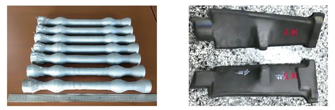

通过上述分析,利用TC6 钛合金材料对成形工艺进行了工艺验证,制备出了钛合金叶片坯料及锻件,如图3 所示,锻件表面完整性、组织及性能满足技术要求。

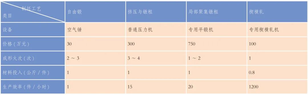

采用楔横轧工艺实现钛合金叶片小余量制坯,以替代传统制坯工艺,通过钛合金叶片异形变截面预制坯与模锻的匹配精密成形,达到钛合金叶片的低成本制造目的。以航空发动机叶片锻件为例,本项目在技术上具有经济性,对比分析见表1。
表1 国内叶片制坯技术经济性对比分析
