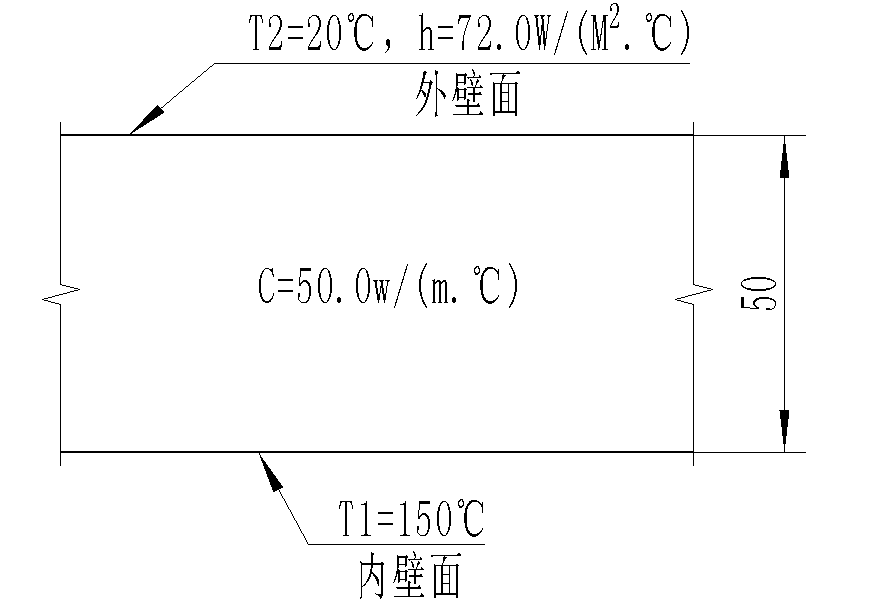

问题描述:如下图所示,某筒体壁厚50mm,筒体导热系数取50.0w/(m.),筒体内部存储有介质,介质温度150℃;筒体外壁面直接暴漏在外部环境下,假设对流系数为72.0W/(M2.),外部环境温度取20℃。此处假定筒体内壁为恒温,求筒体沿壁厚方向的温度分布。
ANSYS 经典热分析实例的图2

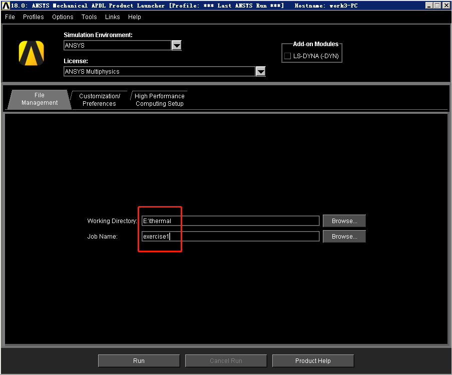

第一步:建立工作文件名和工作标题;

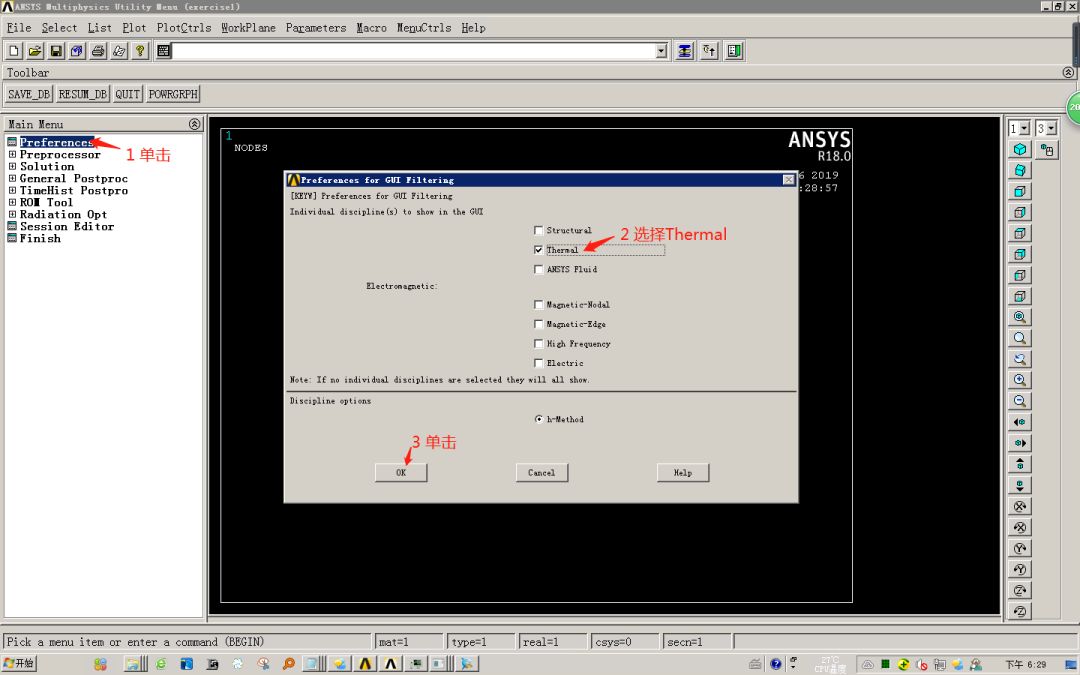

第二步:菜单过滤设置-选取Thermal

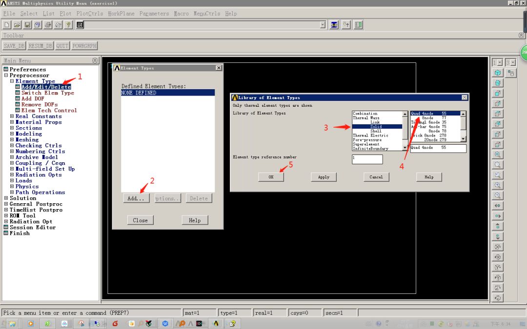

第三步:进入前处理器,定义单元类型,此处选取4节点平面单元PLANE55
ANSYS 经典热分析实例的图5

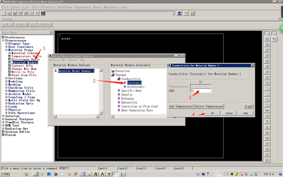

第四步:定义材料属性-导热系数;
ANSYS 经典热分析实例的图6

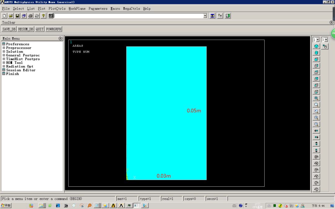

第五步:建立几何模型,宽0.03m,高0.05m
ANSYS 经典热分析实例的图7

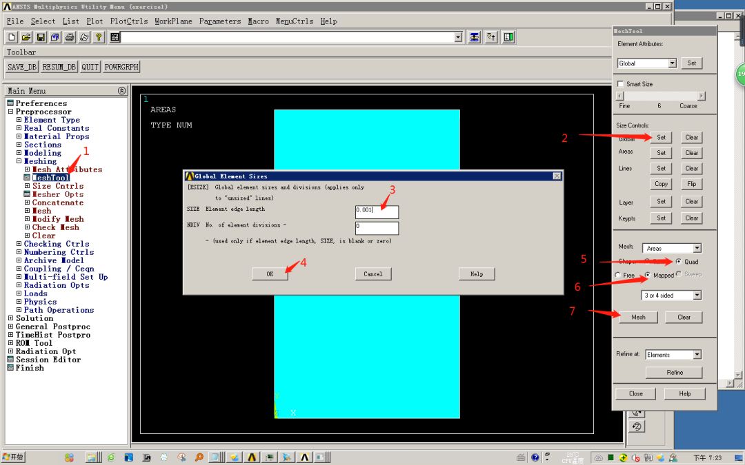

第六步:网格划分-网格大小0.001m,四面体映射网格划分;
ANSYS 经典热分析实例的图8

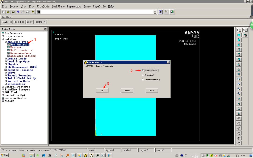

第七步:进入求解器,指定求解类型为稳态分析;
ANSYS 经典热分析实例的图9

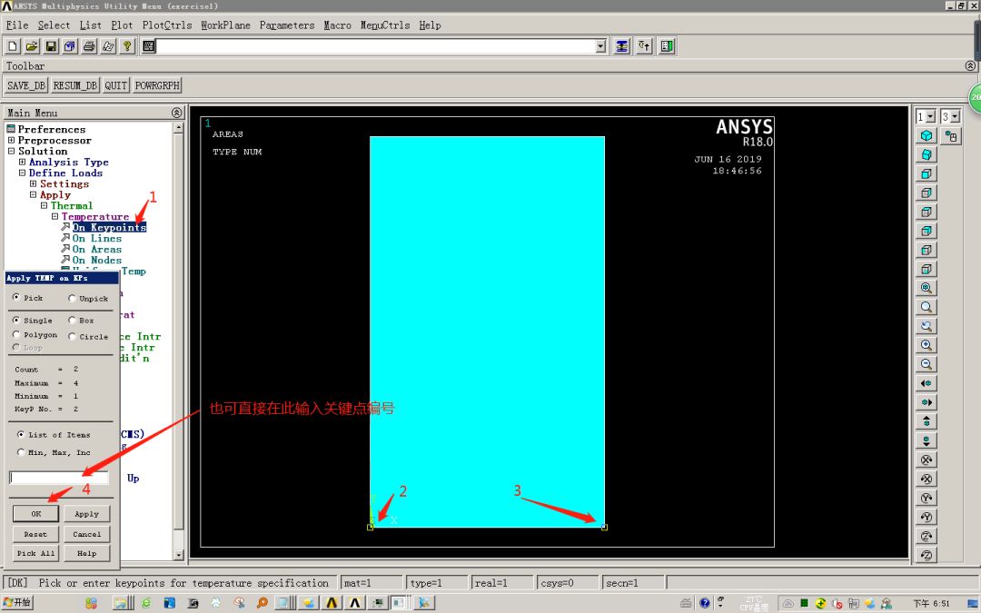

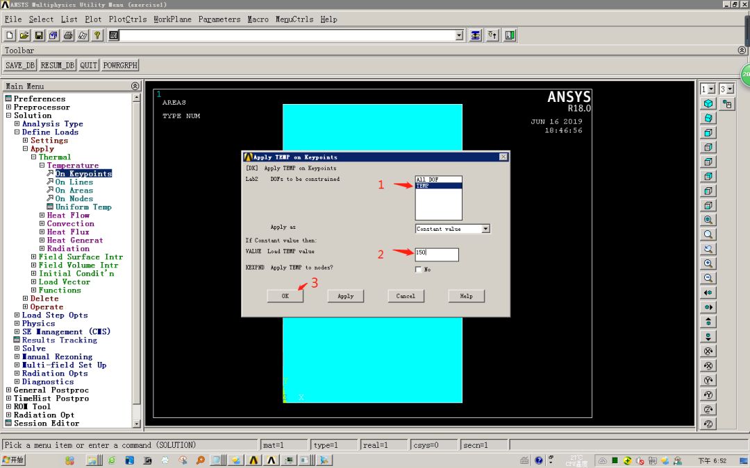

第八步:在关键点上施加温度载荷;
ANSYS 经典热分析实例的图10
ANSYS 经典热分析实例的图11

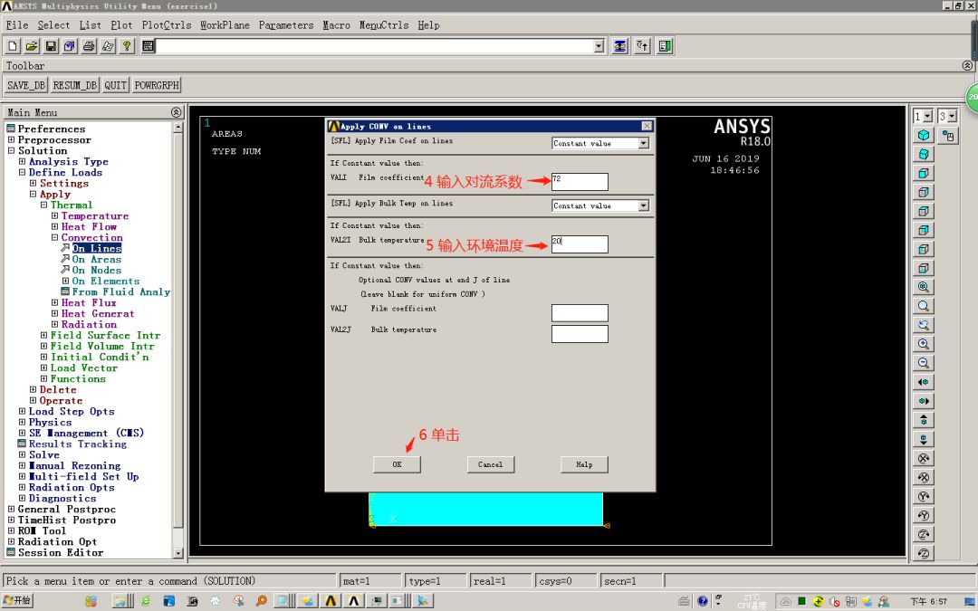

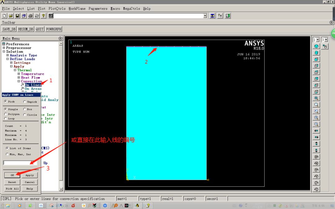

第九步:在线段上施加对流载荷;
ANSYS 经典热分析实例的图12
ANSYS 经典热分析实例的图13

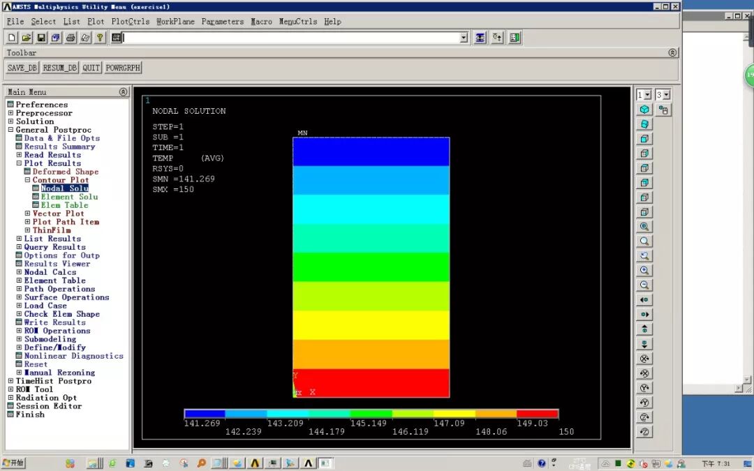

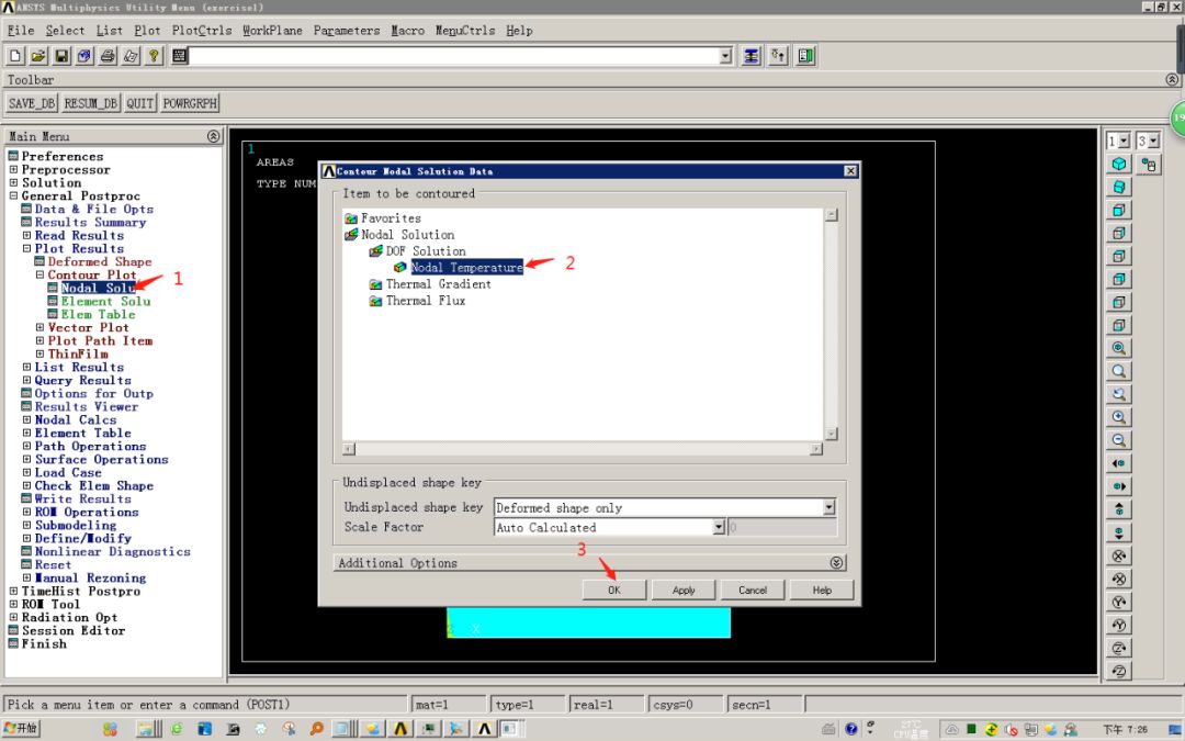

第十一步:后处理-提取温度分布:
ANSYS 经典热分析实例的图14
温度分布如下:
ANSYS 经典热分析实例的图15
