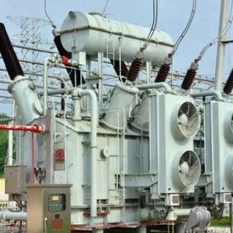

今天我们一起来学习
油浸式电力变压器
几种交接试验方法
非纯瓷套管试验
0
绝缘电阻
将套管用吊车吊起或用支架悬空,并使套管竖直,用 2500V 绝缘电阻表分别测量接线端对末屏及法兰的绝缘电阻,其值在相似的环境条件下与出厂值比较,不应有太大偏差;
对于66kV以上有抽压小套管的电容型套管,应用 2500V 绝缘电阻表测量“小套管”对法兰的绝缘电阻,其值不应低于 1000M。
0
介损测量
用正接线法测量套管主绝缘对末屏的介质损耗角正切值tan及电容值,具体接线按仪器所标示的接线方式进行,选择 10kV 电压测试。
介损高压测试线应用绝缘带挂好悬空,不得碰及其他设备或掉地,并要做好安全防范措施,不得让人误入高压试验区域;测得的介损及电容值与出厂值不应有明显区别,应符合交接标准要求。

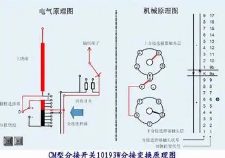

有载调压切换装置的检查和试验
干货分享 | 油浸式电力变压器交接试验方法,电力人必看!的图3
干货分享 | 油浸式电力变压器交接试验方法,电力人必看!的图4
检查有载调压切换开关触头的全部动作顺序,测量过渡电阻阻值和切换时间。测得的过渡电阻阻值、三相同步偏差、切换时间的数值、正反向切换时间偏差均符合制造厂技术要求。

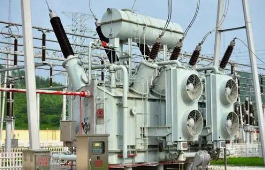

干货分享 | 油浸式电力变压器交接试验方法,电力人必看!的图5
每一油系统应注意在负温时的油特性,如主体内油在负温时油的粘度大,流动性差,散热性差。有载分接开关切换开关室内油在负温时会影响切换过程加长,使过渡电阻温升增加。
对超高压油浸式变压器的主体内油系统而言,还应注意油流带电现象,要防止油流带电过渡到油流放电现象。要控制油的电阻率、各部分油速、释放油中电荷的空间。
