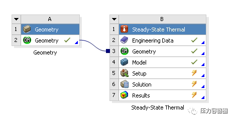

(1)首先打开ANSYS Workbench 18.0程序。在项目工程管理窗口中建立如图所示项目流程表。

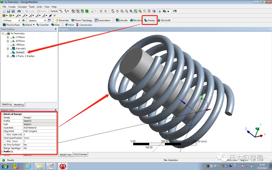

(2)使用Geometry-DesignModeler建立模型,本案例模型较为简单建模主要采用拉伸和扫略操作,此处不再过多描述。
ANSYS Workbench稳态热辐射分析案例的图2

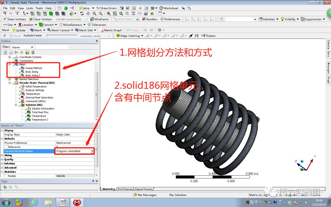

(1)选择ModelB4)中的Mesh1、此处单元类型为默认的Solid186单元,2、网格划分方法为:Sweep Method网格划分的方法和方式有很多种,众多方法中以“Sweep Method”划分网格为最佳,划分出的网格较为规整为六面体网格;为了得到较好质量的网格,前处理中经常对几何模型进行切分,使几何模型更多的部分可以使用“Sweep Method”划分方法或者采用其他途径进行局部网格细化。3、中心圆柱体设置网格尺寸element size20mm,螺旋金属棒设置网格尺寸element size10mm

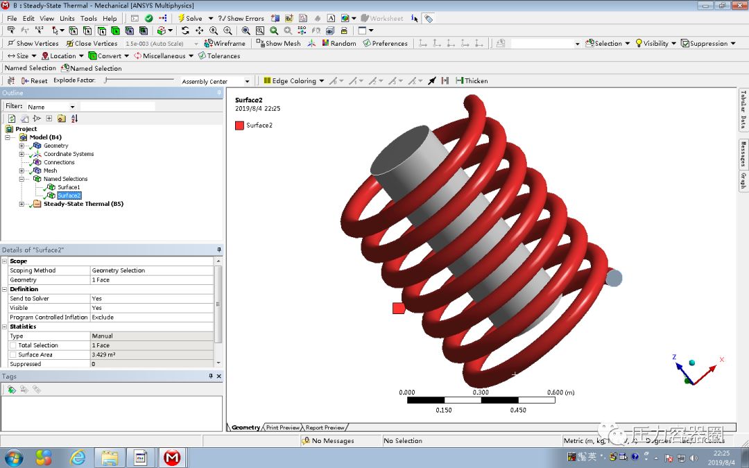

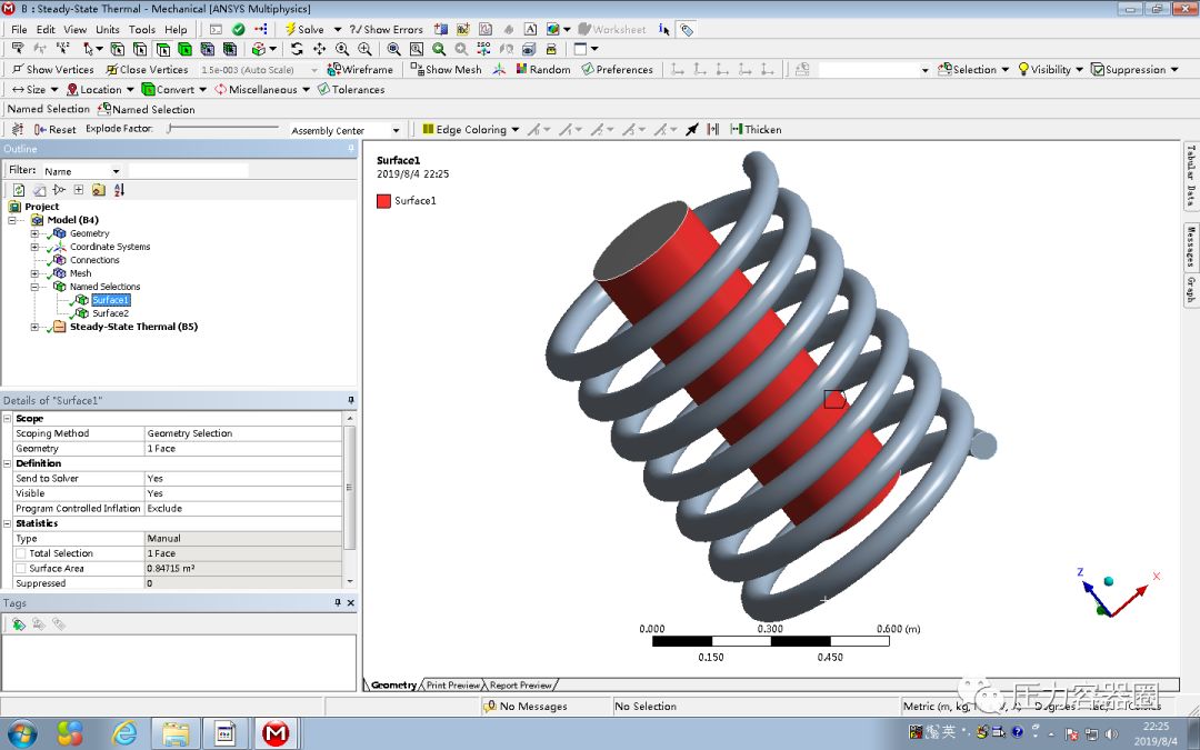

点击中心圆柱外表面,右击后,在弹出的菜单中选择Named Selection”命令,在对话框中输入Surface1,点击OK按钮,再单击工具栏中的Generate命令;用同样的操作选择螺旋金属棒的外表面并命名为Surface2,如下图所示;(注:命名的目的是为了在后面插入命令时,方便选取面。)
ANSYS Workbench稳态热辐射分析案例的图4
ANSYS Workbench稳态热辐射分析案例的图5

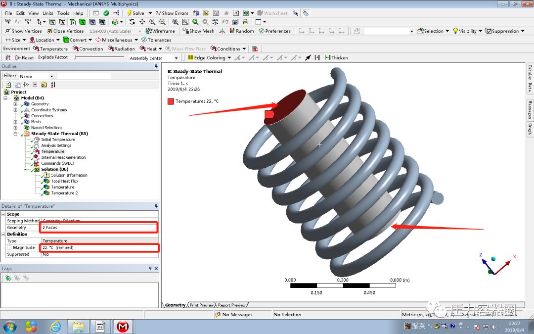

(1)单击Steady-State Thermal(稳态热分析)B5中的Temperature(温度),在Geometry栏中保证中心圆柱的上下两面被选中,输入温度为22°,如下图所示;
ANSYS Workbench稳态热辐射分析案例的图6

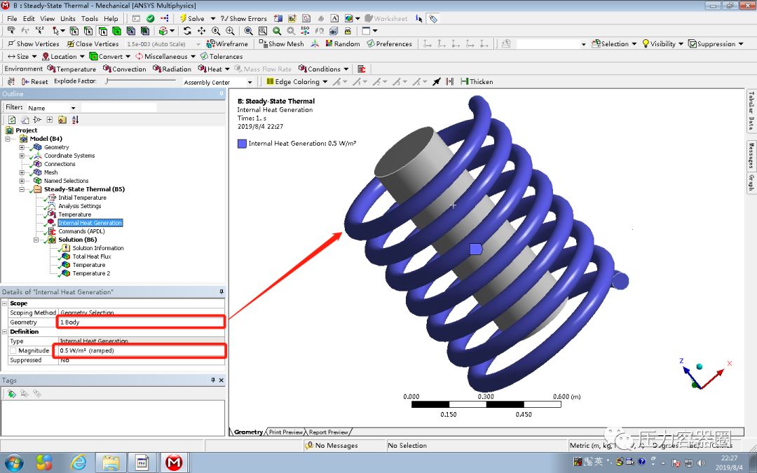

2)定义功率,选择工具栏中的“Heat”—“Internal Heat Generation”命令,选择螺旋金属棒,在Magnitude栏中输入0.5W/m3.
ANSYS Workbench稳态热辐射分析案例的图7

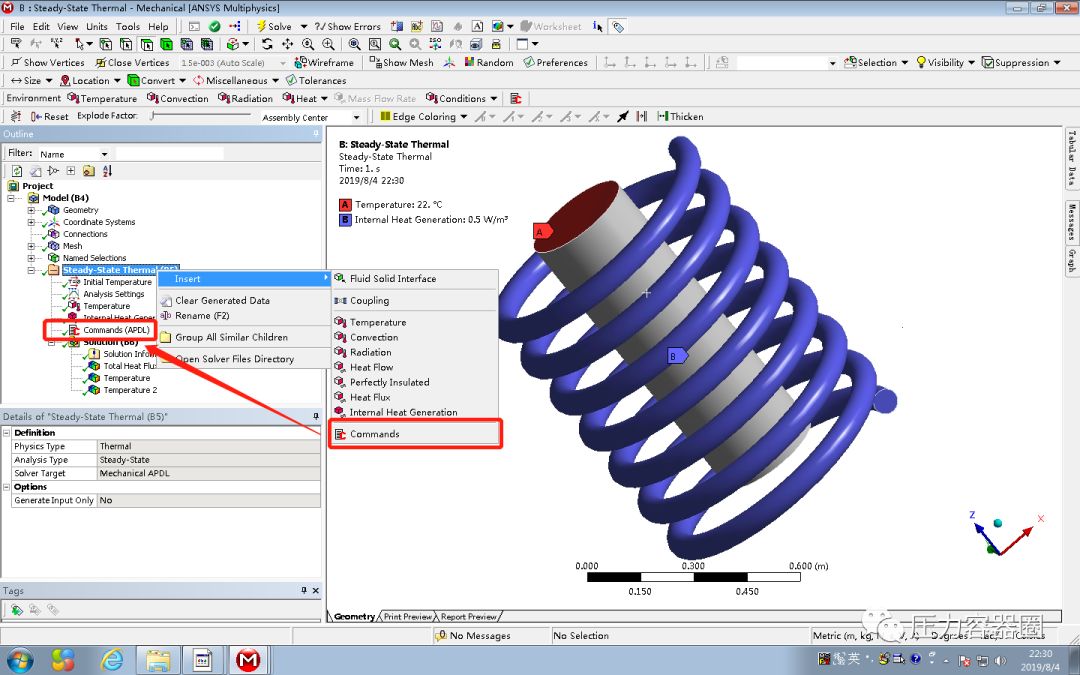

右击Steady State Thermal(B5),在弹出的菜单中选择“Insert”—“Commands”命令,插入一个命令 选项,如下图所示;
ANSYS Workbench稳态热辐射分析案例的图8

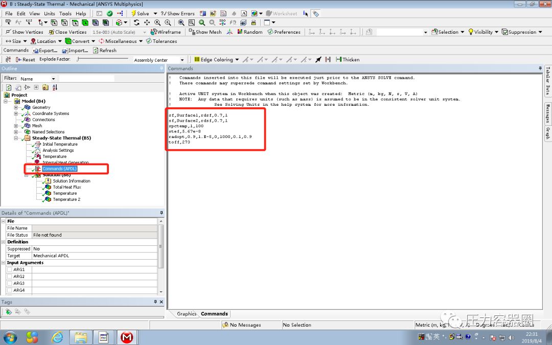

(4) 点击“Commands”,在命令选项中输入如下命令流:
sf,Surface1,rdsf,0.7,1
sf,Surface2,rdsf,0.7,1
spctemp,1,100
stef,5.67e-8
radopt,0.9,1.E-5,0,1000,0.1,0.9
toff,273
(在输入命令前,请确保单位制为国际单位制。)

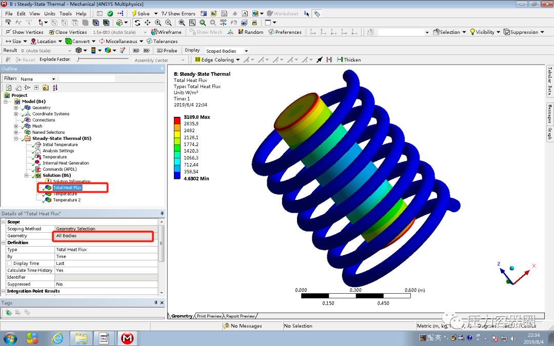

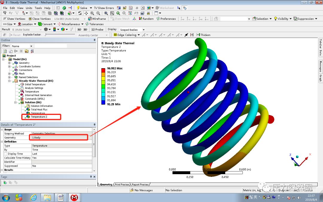

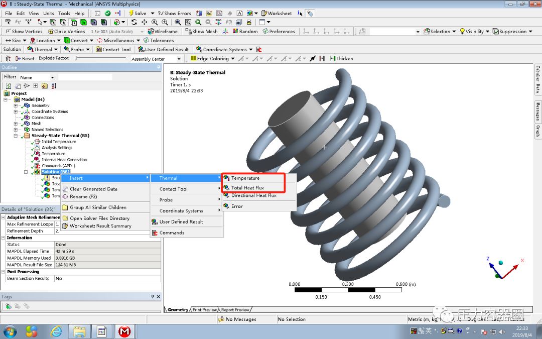

(2) 结果后处理。单击Thermal(热分析),再分别单击Temperature(温度)以及Total Heat Flux(全部的热流量)。然后单击Solve按钮。显示如下云图;
热流云图:
ANSYS Workbench稳态热辐射分析案例的图11

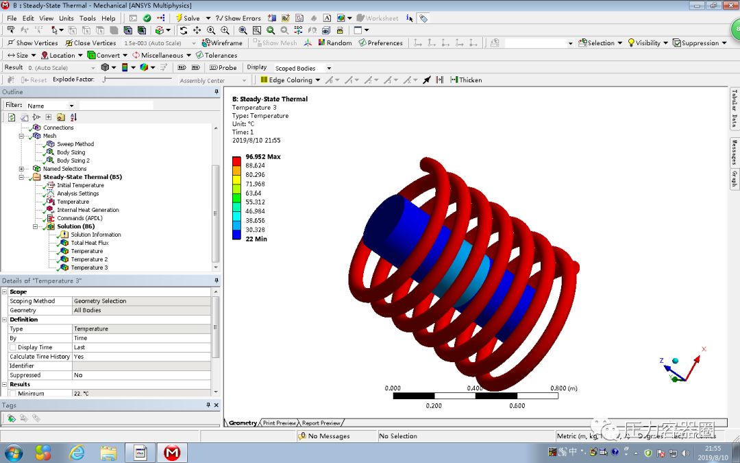

所有实体温度云图:
ANSYS Workbench稳态热辐射分析案例的图12

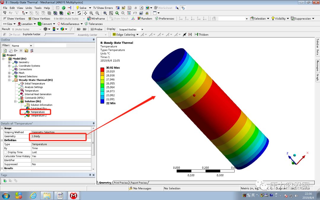

中心圆柱温度分布:
ANSYS Workbench稳态热辐射分析案例的图13
螺旋金属棒温度分布:
ANSYS Workbench稳态热辐射分析案例的图14
