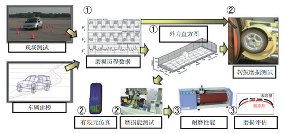

为简化轮胎磨损测试过程, D.O.Stalnaker等提出了一种轮胎室内磨损模拟的可行方案,
如下图所示。这种方法首先通过部分室外测试和整车动力学仿真获取胎面所受道路路面谱等数据,之后利用有限元仿真和转鼓台架进行实际道路模拟测试, 结合胎面胶耐磨性能数据,最终实现主要基于室内转鼓试验来预测轮胎道路磨损特性的目标。
轮胎股价大涨!高性能子午线轮胎技术改造之Abaqus轮胎建模仿真的图7
轮胎室内磨损测试基本流程

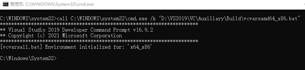

Abaqus子程序的二次开发需要配置IVF和VS,网上有各种配置版本,在此不再赘述。本次课程所采用的配置为ABAQUS2020+Visual Studio 2019+Intel Parallel Studio XE 2020。接下来,便开始讲述Abaqus 2020& Visual Studio 2019 & Intel Parallel Studio XE 2020配置
  • 首先建立一空白文件命名为aba-vs-for.bat
轮胎股价大涨!高性能子午线轮胎技术改造之Abaqus轮胎建模仿真的图8
  • 打开后,输入Call+空格,在桌面右下角开始菜单栏找到右图所示,右键点击属性,对其目标处进行复制,如下所示:
轮胎股价大涨!高性能子午线轮胎技术改造之Abaqus轮胎建模仿真的图9
  • 将其复制到aba-vs-for.bat刚刚输入的后面:call %comspec% /k "D:\VS2019\VC\Auxiliary\Build\vcvarsamd64_x86.bat“
  • 然后打开如下:右键点击属性,同样复制到aba-vs-for.bat文件
轮胎股价大涨!高性能子午线轮胎技术改造之Abaqus轮胎建模仿真的图10
  • call C:\Windows\System32\cmd.exe /E:ON /V:ON /K ""D:\intel parallel studio xe 2020\compilers_and_libraries_2020.4.311\windows\bin\ipsxe-comp-vars.bat" intel64 vs2019“
  • 最后输入pause
轮胎股价大涨!高性能子午线轮胎技术改造之Abaqus轮胎建模仿真的图11
  • 点击保存,以管理员身份运行aba-vs-for.bat

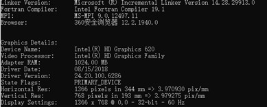

  • 以管理员身份运行abaus verification,查看verify.log文档:出现全PASS即成功:
轮胎股价大涨!高性能子午线轮胎技术改造之Abaqus轮胎建模仿真的图14
  • 在随意空白处cmd:abaqus information=system,可以看到Fortran配置成功

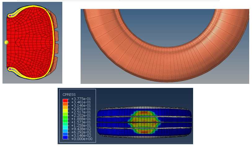

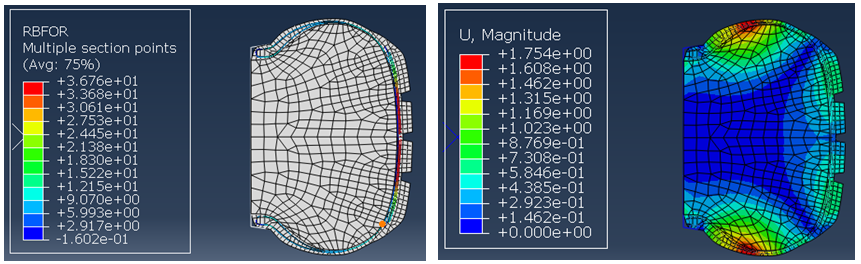

1、二维子午线轮胎充气分析
仿真条件如下: 充气压强: 0.2 MPa
轮胎股价大涨!高性能子午线轮胎技术改造之Abaqus轮胎建模仿真的图18
2、三维子午线轮胎生成及充气负载分析
仿真条件如下: 充气压强: 0.2 MPa, 负荷为3300N
轮胎股价大涨!高性能子午线轮胎技术改造之Abaqus轮胎建模仿真的图19
轮胎股价大涨!高性能子午线轮胎技术改造之Abaqus轮胎建模仿真的图20

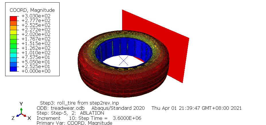

3、子午线轮胎稳态滚动仿真分析
仿真条件如下: 充气压强: 0.2 MPa 负荷为3300N,稳态滚动线速度为60Km/h。 声腔 采用自适应网格划分。
稳态滚动使用隐式算法分析轮胎与地面间的滚动接触问题。Abaqus/standard 提供的稳态传输(STEADY STATE TRANSPORT)分析方法可以快速准确地对稳态滚动轮胎进行模拟仿真(轮胎实际上是不滚动的,只是内部材料的流动(欧拉-拉格朗日法))。这种稳态传输能有效的完成包括摩擦效应、惯性效应及与时间相关的黏弹性材料传输等分析。
轮胎股价大涨!高性能子午线轮胎技术改造之Abaqus轮胎建模仿真的图21

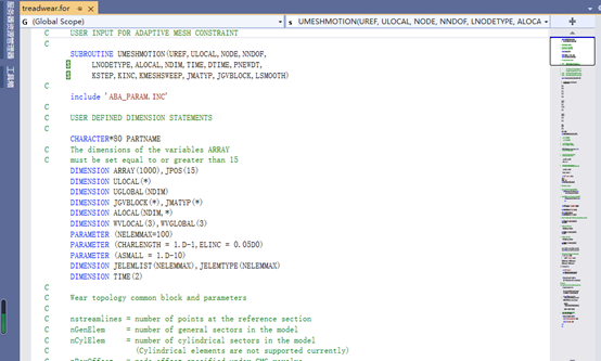

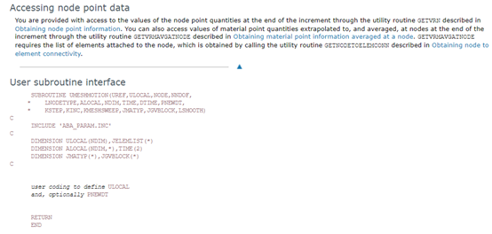

四、UMESHMOTION子程序介绍
轮胎股价大涨!高性能子午线轮胎技术改造之Abaqus轮胎建模仿真的图22
其中, ULOCAL:为需要定义的量,该量一般定义的是烧蚀率、磨损率等,和Vuamp中的AmpValueNew一样将该量传递给abaqus.
子程序使用一些个实用程序,用来提取每一个增量步结束后计算结果中的节点值。
  1. GETVRN:获得节点信息,如节点温度、坐标、位移等;
  2. GETVRMAVGAINODE:获得节点处平均材料积分点的信息,如应力等;
  3. GETNODETOELEMMCONN:获得指定节点的单元列表;
  4. GETPARTINF0 :获得节点处的部件信息。
以上引用格式为:
如: CALLGETVRN (NODE, 'VAR', ARRAY, JRCD, JGVBLOCK, LTRN)
比如,需要获得节点的温度值,则为:
CALLGETVRN (NODE, NT, ARRAY, JRCD, JGVBLOCK, LTRN)
ARRAY为获得节点温度的具体数值,

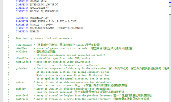

利用表面消融速度形式的磨损率表达式,现在可以将磨损应用于稳态传输分析中。用户子例程 UMESHMOTION用于指定轮胎外表面上的节点处的消融速度矢量。UMESHMOTION定义了自适应网格约束速度,并与自适应网格划分结合使用,自适应网格划分是在每个收敛增量的末尾应用的网格平滑技术。通过用户子例程指定的消融速度应用于胎面表面节点,并且自适应网格平滑调整了内部胎面区域中的节点以维持形状良好的网格。
为了累积每个胎面流线周围的磨损量,沿流线的节点编号方案必须记录在用户子例程中。该记录是在一组通用块变量中完成的。公用块记录了属于节点集NADAPT且位于完整模型的参考横截面(0°)处的节点。通用块变量还包括为对称模型生成指定的节点编号偏移量,该偏移量与参考横截面定义一起完全描述了胎面表面节点编号。需要在外部公共块中定义以下变量:
  • nStreamlines:施加磨损的参考部分(完整模型)上的节点数。
  • nGenElem:模型中沿流线的扇区或元素划分的数量。
  • nRevOffset:作为旋转对称模型定义的一部分而指定的节点偏移量。
  • nReflOffset:作为反射对称模型的定义的一部分而指定的节点偏移量。(如果未反映模型,则将此参数设置为零)。
  • jslnodes:包含所有可能在参考部分磨损的节点的必需节点信息的数组。这是一个大小为(2,nStreamlines)的数组 。对于每个流线,第一个组件是“根节点”的节点号(以下讨论中的节点a),它是参考部分上该特定流线上的节点。第二个组件是提供磨损方向的节点(节点b在下面的讨论中)。仅胎面拐角节点才需要第二部分。将其设置为等于定义磨损方向的参考部分上的节点编号。对于不在胎面拐角处的节点,将第二个数组分量设置为零。对于远离胎面拐角的这些节点,磨损将与局部3方向相反。

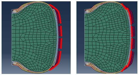

以下为轮胎磨损inp文件的编写:
*HEADING*restart,read*STEP,INC=300,NLGEOM=YES,UNSYMM=YES 2:  ABLATION*STEADY STATE TRANSPORT,INERTIA=YES 3.6E5, 3.6E6, , 3.6E5*RESTART,WRITE,FREQ=1*print,contact=yes,adapt=yes*adaptive mesh,elset=TREAD,FREQ=1,MESH=4*adaptive mesh constraint,type=velocity,userNADAPT,1,,5.555555E-14*adaptive mesh constraint,constraint=lagrangianNADAPT_LAGR,*END STEP
轮胎模型的运行时间为3.6×10 6 s,即1000小时,相当于以60 km / h的速度运行60,000 km。
轮胎股价大涨!高性能子午线轮胎技术改造之Abaqus轮胎建模仿真的图24

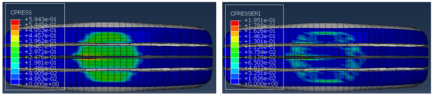

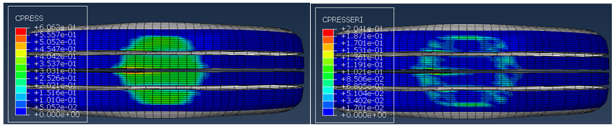

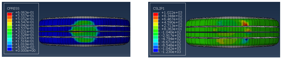

磨损状态与未磨损状态CPRESS、CPRESSERI对比:
1、未磨损状态:
轮胎股价大涨!高性能子午线轮胎技术改造之Abaqus轮胎建模仿真的图26
2、磨损状态:
轮胎股价大涨!高性能子午线轮胎技术改造之Abaqus轮胎建模仿真的图27

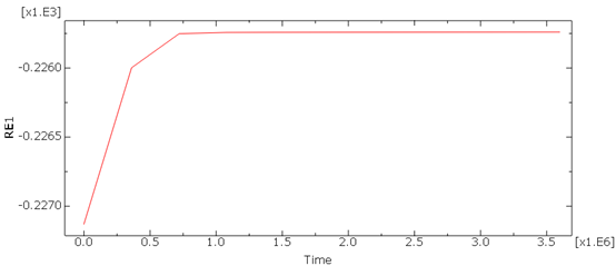

磨损状态RF1变化曲线:
轮胎股价大涨!高性能子午线轮胎技术改造之Abaqus轮胎建模仿真的图28
