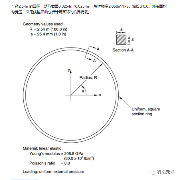

    在之前的文章国产有限元软件对标Abaqus惨遭各大有限元软件围攻,仿真大战究竟谁能胜出中,我们用多个软件采用梁单元进行了受压圆环线性的屈曲测试。结果表明,abaqus计算的结果与其他各大有限元软件均存在区别,具体测试条件如下,该问题理论解为一阶荷载系数为0.0517:
受压圆环的线性屈曲测试(二)的图1
    当时采用梁单元的测试结果中,abaqus计算结果为0.0517,其余软件包括ANSYS,COMSOL,ADINA和SAP2000均为约0.068。依据知乎用户lanjieying大师的思路,计算结果的差异主要在于压力荷载引起的刚度变化,在某些书上称为follower force stiffness。

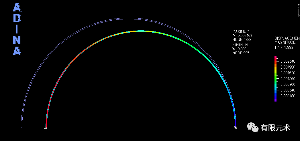

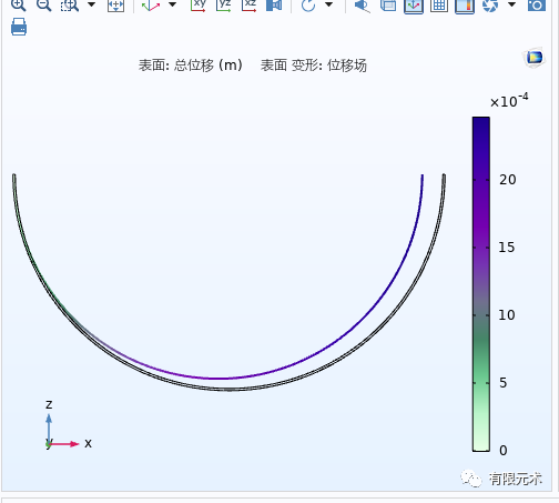

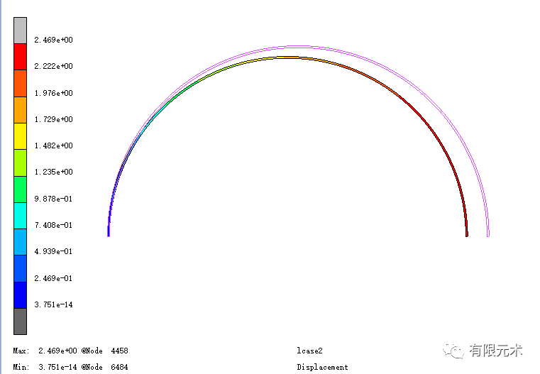

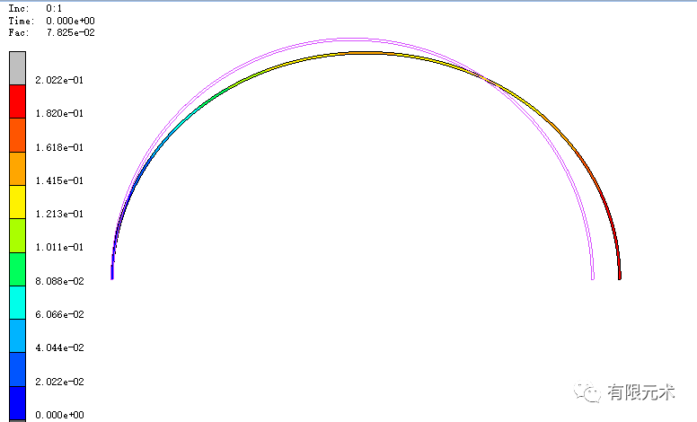

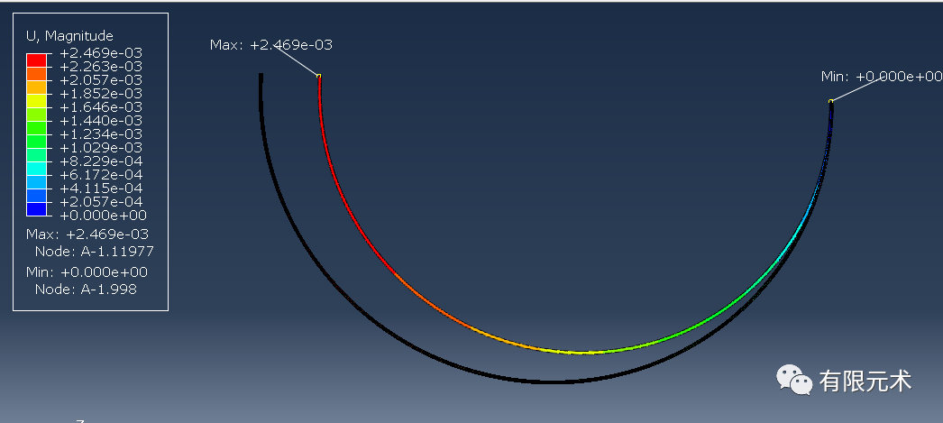

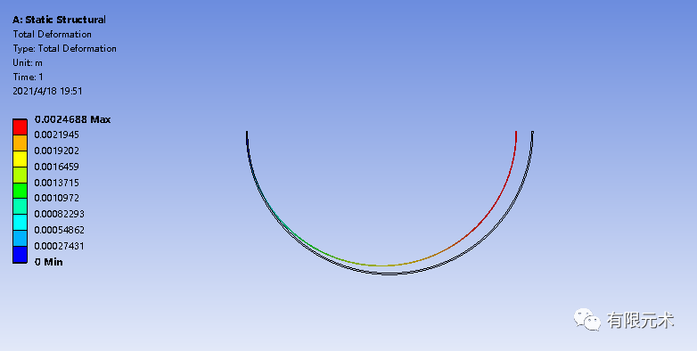

    先进行静力工况计算结果对照,表明模型定义的正确性,静力计算结果如下:
受压圆环的线性屈曲测试(二)的图2
受压圆环的线性屈曲测试(二)的图3
受压圆环的线性屈曲测试(二)的图4
受压圆环的线性屈曲测试(二)的图5
受压圆环的线性屈曲测试(二)的图6
          其中marc采用的mm制单位,从计算结果看出,各大软件的静力计算结果相差极小。

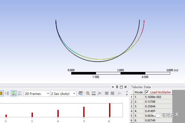

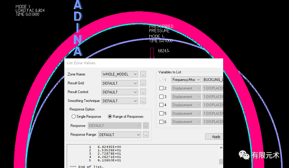

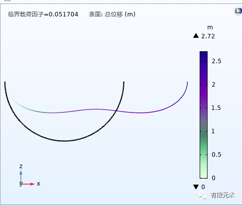

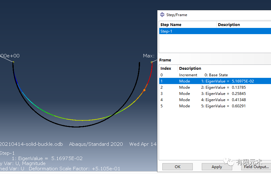

    接下来是buckling工况计算结果:
受压圆环的线性屈曲测试(二)的图7
受压圆环的线性屈曲测试(二)的图8
受压圆环的线性屈曲测试(二)的图9
受压圆环的线性屈曲测试(二)的图10
受压圆环的线性屈曲测试(二)的图11
   结果对比:ABAQUS,ANSYS和COMSOL均给出了几乎一致的结果,其中COMSOL需要依据COMSOL官方给出的定义lambda参数进行计算并勾选几何非线性,这表明当前两大用户量最广的有限元软件abaqus和ansys求解器还是全面而稳定。而另一知名非线性有限元软件MARC和笔者一直十分信任的ADINA在这个问题上没能给出满意的结果,当然笔者水平有限,也可能是笔者没有注意到这两软件中某项参数的设置而导致的,欢迎网友测试指正。

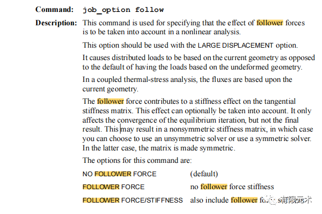

   值得一提的是,理论上对于此案例计算,能否得到准确结果主要在于是否考虑压力荷载这种follower force引起的刚度变化,而在MARC的帮助文档中,其给出了以下描述:
受压圆环的线性屈曲测试(二)的图12
    由此可见MARC的开发者应该是有考虑该种情形下的刚度计算的,并且笔者在计算时也勾选了follower force stiffness对应的选项,但是依然没有得到和理论计算一致的结果。
