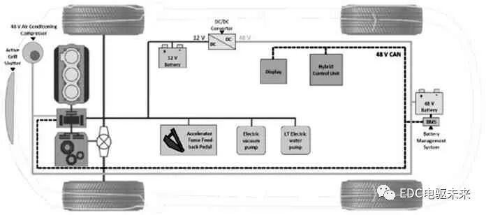

48V系统功能及性能因其动力系统构型不同而有所区别,但其基本混合动力功能与原理与如图1所示。因构型不同,48V系统在整车应用中可实现10%~18%节油率,整车降油耗成本低于500元/(0.1L/100km)。
【多图】P0-P4构型概述—48 V系统技术发展的图6
图1 48V系统主要混合动力功能

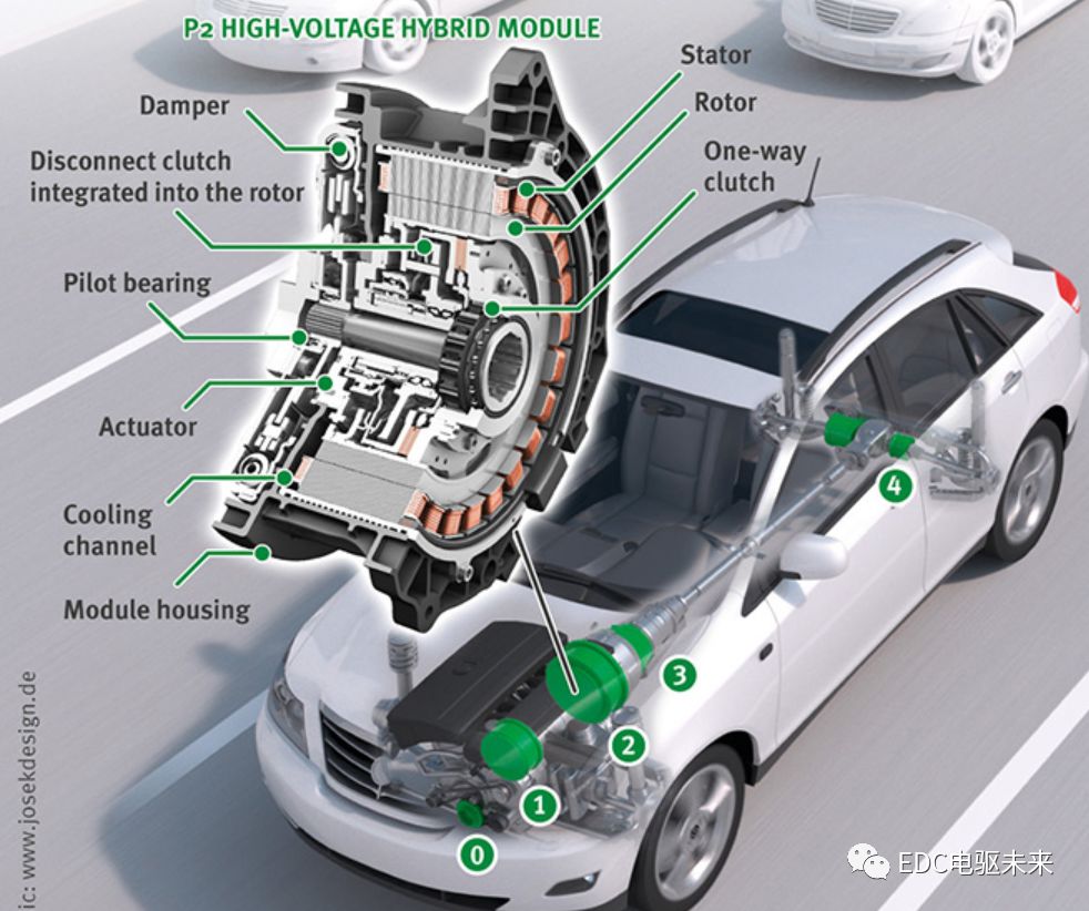

P2构型的48V系统是在发动机和变速箱之间增加一个48V电机,且电机与发动机之间有一个分离离合器C0。P2构型相较于P0、P1构型,最重要的区别在于电机可以与发动机脱开。这一特点给系统带来了两方面显著的优势:
(1)P2电机可以进行纯电驱动,从而覆盖发动机低功率驱动区域,即在车辆低速低功率驱动需求阶段,发动机停机,C0离合器分开,电机承担驱动任务,使系统整体驱动效率有较为明显的改善;
(2)由于发动机与电机可以脱开,在制动或滑行能量回收的过程中,发动机可以停机,去掉发动机的反拖损失,提高可回收能量,从而提升系统的能量利用效率。
【多图】P0-P4构型概述—48 V系统技术发展的图11
图  Schaeffler new P2 hybrid module
与P0、P1构型不同的是,P2电机除了需要承担停车起停的任务外,还需要承担行车过程中启动发动机的任务。如从纯电驱动切换至发动机驱动、滑行停机后又有了较大的驱动需求等工况下,就需要P2电机进行启动发动机。此种工况下,极易产生输出扭矩的波动,影响舒适性,因此P2系统对电机扭矩和转速的瞬态控制要求较高。另外,由于P2构型中,发动机和电机同轴,对于轴向尺寸增加非常明显,适于应用在纵置后驱车型中。若应用在横置车型中,对于动力系统布置及电驱系统集成的要求极高。
【多图】P0-P4构型概述—48 V系统技术发展的图12
图 48 volt P2 hybrid module
从系统功能和性能的角度看,由于P2电机增加了纯电驱动功能,且制动回收功率需求更高,因此要求电机功率及电池能量也相对较高,一般P2电机的功率需求为18~25 kW之间,电池的能量需求为20 Ah左右。一般而言P2构型的48V系统节油率可达到15%左右。

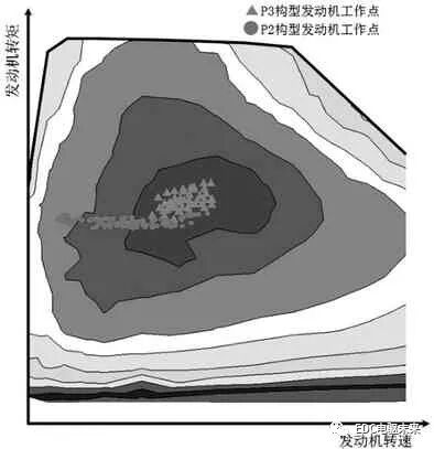

以P2构型为例进行对比,在电量较低且驱动功率需求也较低的时候,需要发动机进入行车充电工作模式,此时,P2构型发动机可以实现转矩解耦,即提升发动机转矩至高效区;但是串联功能可以使发动机转速、转矩与驱动需求全解耦,让发动机工作在最低燃油消耗率(BSFC)区间内,这相对于P2构型的驱动效率有了进一步提升。二者发动机工作点区别示意如图3所示。
【多图】P0-P4构型概述—48 V系统技术发展的图17
图3 P2与P3构型工作点区别

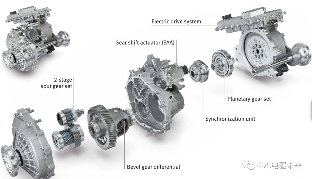

对于前驱车而言,P4构型一般是在车辆的后轴上增加一个48V电驱动桥,该方案与P3构型较为类似,一般也采用双电机构型,即P0+P4方案。它拥有与P3构型相同的优势:制动回收及电驱动传动链短,效率高;双电机系统可以实现串联行驶功能等。另外,P4构型还具备一些额外的优势,即拓展的四驱功能,这使得该方案尤其适用于城市SUV车型。由于P4电机可以独立承担驱动后轮的任务,因此整车可以实现前驱、后驱、四驱几种不同的驱动模式,这使得整车可以实现优异的加速性能和动态特性。
【多图】P0-P4构型概述—48 V系统技术发展的图18
 two-speed (2 + N) electric axle for a 48 volt P4 hybridization
P4构型由于需要集成在后驱动桥上,因此需要增加额外的减速器,这也使得P4方案的成本是几个构型中最高的。另外,由于单级减速器的引入,给系统带来了另外的问题:(1)电机的最高转速会限制整车的最高车速;(2)电机与车轮固连,电机长久工作在较高的转速,对整车的NVH影响较大,且电机的拖拽损失也较大,加大了汽车行驶的阻力。针对以上问题,有些供应商提供了减速器可断开的方案,即在电机与减速器之间增加一个离合器,让电机“按需工作”,即纯电驱动、联合驱动、制动回收等工况中,离合器接合,电机正常工作;发动机单独驱动等工况中,离合器断开,电机停机。这样的解决方案能够解决NVH、拖拽损失等问题,但是对离合器接合控制、电机的转速控制提出了极高的要求。总体而言,P4电后桥方案的集成难度较大。

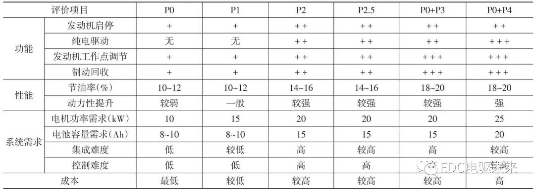

3.6 各48V方案对比总结
综合3.1~3.5章节的探讨,将各构型方案的48V系统对比评价如表1所示。表中数据均为定性说明各方案的典型特征,节油率、电机和电池需求等参数并非代表各方案的严格指标,在实际应用中应根据具体车型进行相应匹配。

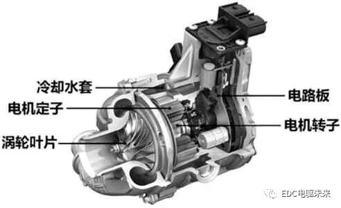

博格华纳还推出了其48V电动涡轮产品,如图10所示。该产品配合传统的机械涡轮应用,可以极大改善涡轮迟滞,帮助发动机在更低转速发挥出峰值扭矩,提升动力性。而且相较于传统的12V电动涡轮,48V电动涡轮的响应更快,功率更高。

图10 博格华纳48V电动涡轮——eBooster
