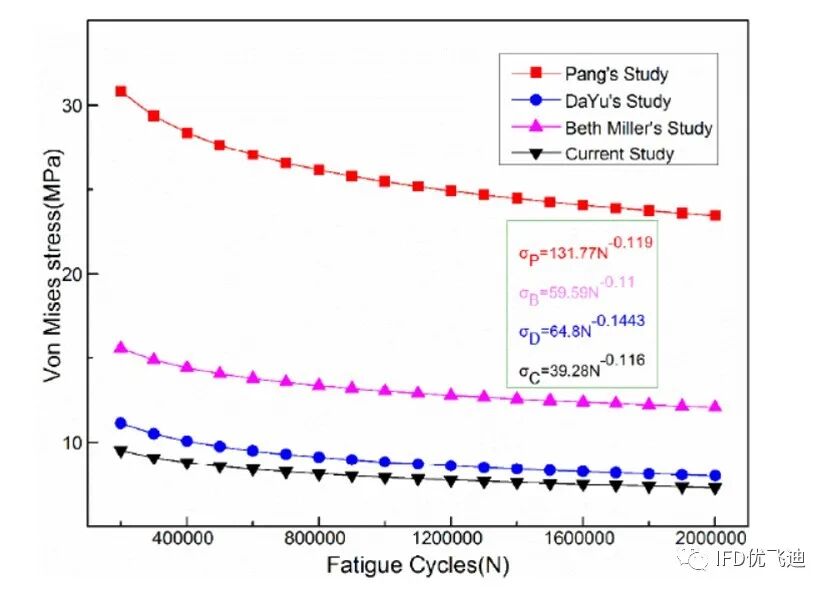

2、疲劳数据库的建立
• 通过疲劳试验建立材料、界面相的疲劳特性曲线
• 建立单个焊点的有限元分析模型
• 加载循环载荷预测焊点的疲劳寿命与失效位置
• 通过与实验比较,对有限元分析模型进行验证
焊点失效的热振耦合疲劳仿真分析的图10
△图4:不同封装结构下无铅SAC305焊点的S-N曲线

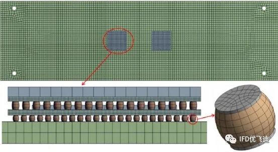

3.1 有限元模型建模
焊点失效的热振耦合疲劳仿真分析的图11△图5:焊点有限元建模
3.2 组件中各层材料参数设置
考虑到振动过程中焊点发生的一般是弹性形变,无需考虑材料的蠕变参数,各组分材料从上往下依次按照模塑料、封装基板、Cu焊盘(Cu)、焊球(SAC305)、PCB板(FR-4)赋予。
3.3 有限元模型网格划分
• 非重要部位网格划分较粗,对焊点等关心部位严格采用高质量网格划分方法;
• 网格收敛性检查。

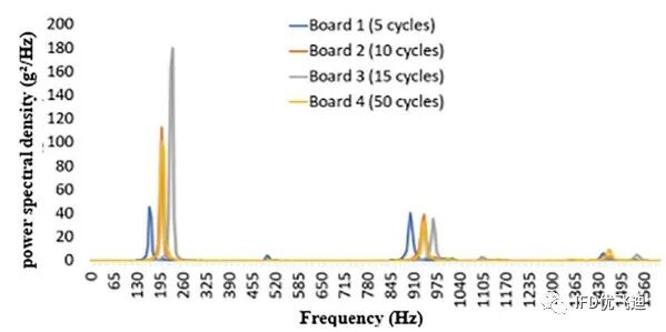

焊点失效的热振耦合疲劳仿真分析的图13△图7:不同PCB板不同温度循环之后的功率谱密度

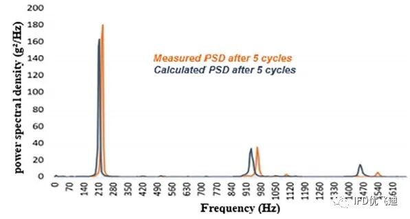

焊点失效的热振耦合疲劳仿真分析的图14△图8:五个循环后计算功率谱密度与测试功率谱密度比较

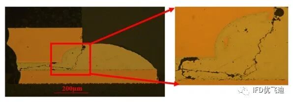

焊点失效的热振耦合疲劳仿真分析的图15

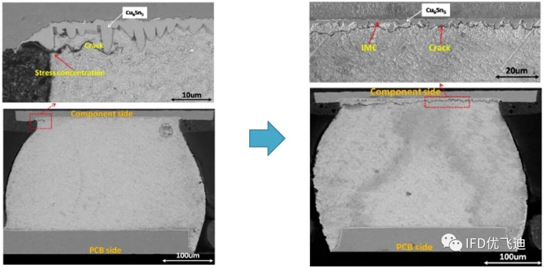

△图9:热振耦合后的焊点开裂行为

焊点失效的热振耦合疲劳仿真分析的图16△图10:热振耦合后的焊点开裂行为
备注:
IMC是Intermetallic compound之缩写,笔者将之译为"介面合金共化物"。广义上说是指某些金属相互紧密接触之介面间,会产生一种原子迁移互动的行为,组成一层类似合金的"化合物",并可写出分子式。在焊接领域的狭义上是指铜锡、金锡、镍锡及银锡之间的共化物。其中尤以铜锡间之良性Cu6Sn5(Eta Phase)及恶性Cu3Sn(Epsilon Phase)最为常见,对焊锡性及焊点可靠度(即焊点强度)两者影响最大

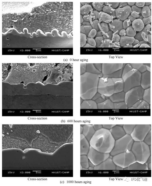

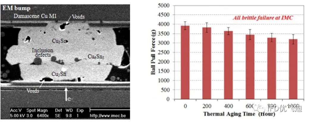

7、焊点微结构演化机理
7.1 焊球老化与时间的关系
焊点失效的热振耦合疲劳仿真分析的图17△图11:SAC焊球随老化时间变化剪切力变化
7.2 SAC焊料与时间的关系
焊点失效的热振耦合疲劳仿真分析的图18△图12:不同老化时间SAC焊料IMC演化规律
