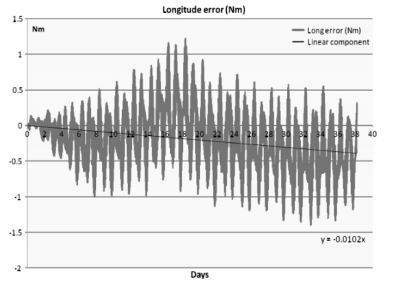

同年,公司在实验室条件下,40℃恒温箱中(温控精度为0.2℃),对光纤惯性导航系统进行了长时间测试。结果显示,38天的线性漂移小于0.4海里(对应0.01Nm/24h),如果在漂移中包括Schuler误差和24h振荡,则结果接近38天1海里,测试结果如图1所示。
高精度光纤陀螺技术的发展与思考的图2
 1  iXblue公司光纤惯导38天测试数据
将零偏稳定性和标度因数误差都考虑在内,角速度精度为1.5×10-5˚/h;对应长时间零偏稳定性约4.7×10-6˚/h,标度因数稳定性约1ppm。

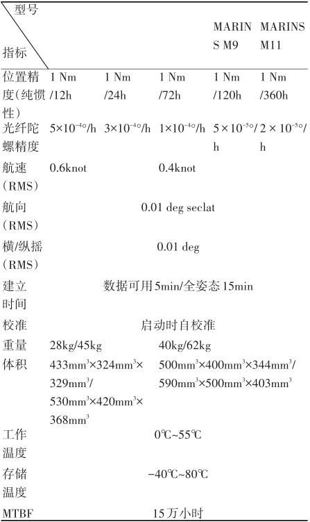

2014年欧洲海军防务展(EURONAVAL2014)上,iXblue公司推出了MARINSM7光纤陀螺捷联惯性导航系统,用于海军水面舰艇和潜艇,位置精度达到1Nm/72h,对应光纤陀螺实际精度约10-4°/h。对于潜艇而言,MARINSM7支持自动隐形导航的时间是其他系统的3倍。
2019年,公司公布了其优化设计的MARINSM9、M11惯性导航产品,新产品较大幅度提升了产品体积和重量,预计进行了更优化的温度均衡性设计。其中,M11实现了1Nm/15天位置精度的光纤陀螺惯导系统,对应光纤陀螺精度约2×10-5°/h。MARINSM系列产品部分指标如表1所示。
1   MARINS M系列惯导系统性能指标
高精度光纤陀螺技术的发展与思考的图3
MARINS系列惯导产品终身免标校、免维护,现已在英、法、瑞典、阿联酋等多个国家海军的舰艇及潜艇中应用,其中包括伊丽莎白女王级航空母舰和机敏级核潜艇。

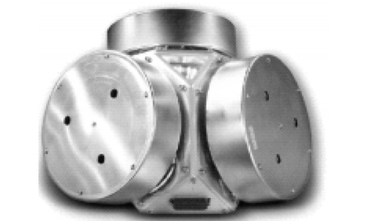

2016年,Honeywell公司在FiberOpticSensorsandApplicationsXIII会议上介绍了其参考级光纤陀螺的研制情况。未补偿的光纤陀螺长时间零偏稳定性(零偏不稳定性)优于3×10-5˚/h,随机游走系达到1.6×10-5˚/h1/2,噪声等效角度(NEA)为300nrad/30min,白噪声小于3×10-6asec/Hz1/2。光纤陀螺模型和Allan方差结果如图2所示。
高精度光纤陀螺技术的发展与思考的图4
2 Honeywe ll公司参考级光纤陀螺模型及测试结果
该光纤陀螺的随机游走系数已经可以和最新的原子陀螺相比拟,同时光纤陀螺具有当前原子陀螺不具备的便携性和可生产性。零偏稳定性和角度白噪声也优于报道过的最优等级半球谐振陀螺,也可作为精度和灵敏度极高的大地测量、惯性测试设备校准仪表。Honeywell公司小批量生产的高性能空间用光纤陀螺HPSFOG长时间零偏稳定性在2~6)×10-4˚/h,标度因数误差在1ppm范围以内。

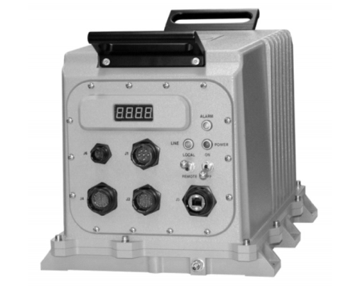

公司在2017年发布了与法国MARINSM7水平相当的SURF-200高精度惯性导航系统,采用了战略级的光纤传感器(光纤陀螺),产品服役周期内免校准。另外,法国MARINSM系列惯导系统被禁止对中国出售,而SURF-200不受国际武器贸易例(ITAR)限制,SURF-200系统如图4所示。
高精度光纤陀螺技术的发展与思考的图6
4 SURF-200高精度惯性导航系统

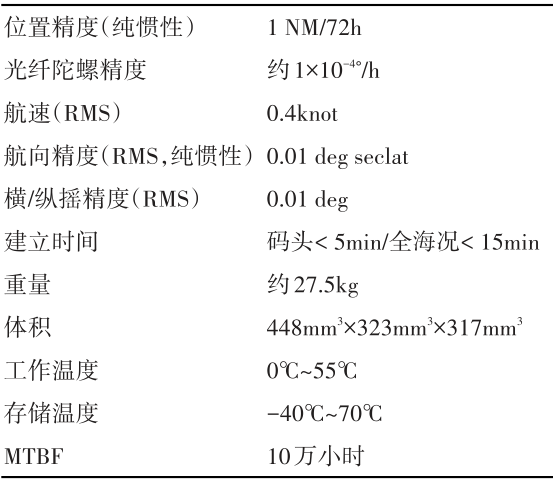

SURF-200惯导系统在体积、重量上也明显优于法国MARINSM7,主要技术指标如表2所示。
2 SURF-200高精度惯性导航系统主要指标
高精度光纤陀螺技术的发展与思考的图7

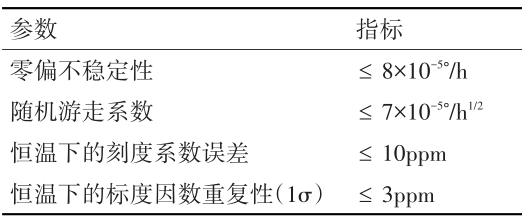

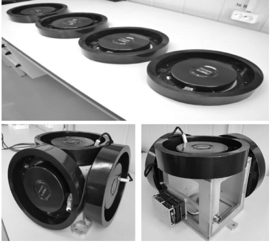

2018年,俄罗斯Optolink公司公开了其SRS-5000光纤陀螺及高精度惯性测量单元IMU-5000样机,在恒温情况下零偏不稳定性优于8×10-5°/h(根据Allan方差拟合),主要性能指标如3所示。
高精度光纤陀螺技术的发展与思考的图8
5 Optolink公司的SRS-5000及IMU-5000实物
 3 IMU-5000用光纤陀螺技术指标
高精度光纤陀螺技术的发展与思考的图9

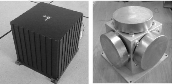

在舰船应用上有一定代表性的是哈尔滨工程大学研制的光纤捷联航姿系统,采用了三轴一体化光纤陀螺结构(如图 6所示),迈出了光纤陀螺与上 层惯导系统融合设计的第一步,解决问题的思路直接有效,其精度水平也有很大的发展空间。
高精度光纤陀螺技术的发展与思考的图10
 6 哈尔滨工程大学的船用光纤捷联航姿系统外形及内部

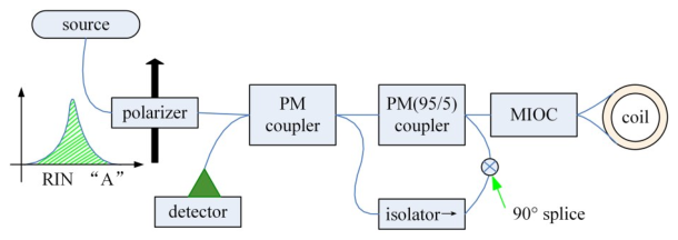

2014年,法国iXblue公司的F.Guattari等提出了一种光源相对强度噪声抑制方案,如图7所示。方案通过对干涉光和对比光传输光程的严格控制,可实现延时一个渡越时间的两路光的相对强度噪声相减,最高可降低陀螺噪声水平4倍以上,为高精度光纤陀螺的发展提供了一条可行路线。
高精度光纤陀螺技术的发展与思考的图11
7 基于光路相减的光源相对强度噪声抑制方案
目前面临的问题是,通过干涉仪较长光路的光谱可能有噪声分布上的较大改变,进而与对比路噪声分布失去对比性,失去相减抑制效果。该分析可以解释目前较短干涉光路的抑制效果更明显的现象,而较短光路与高精度设计本身是矛盾的。因此,方案需要与传输过程的光谱控制研究同时开展,一旦解决后可实现光纤陀螺在精度上的大幅度进步。
