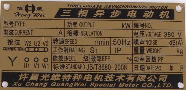

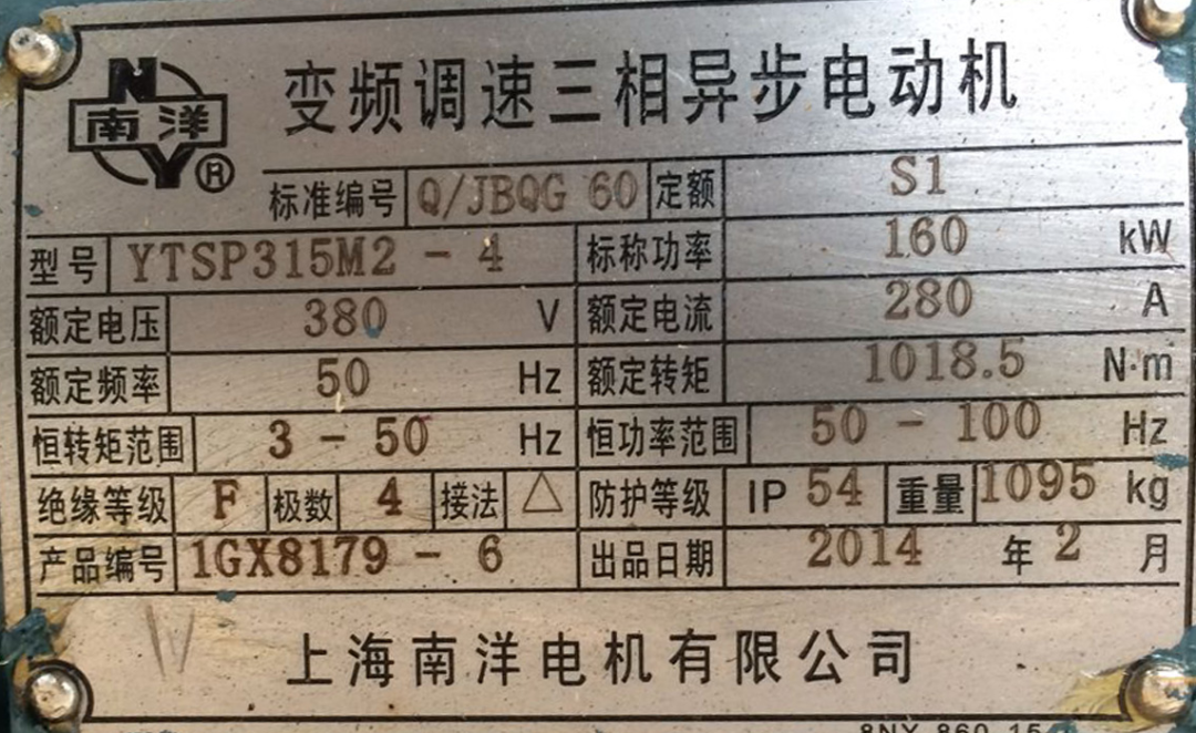

二、铭牌信息中英文对照

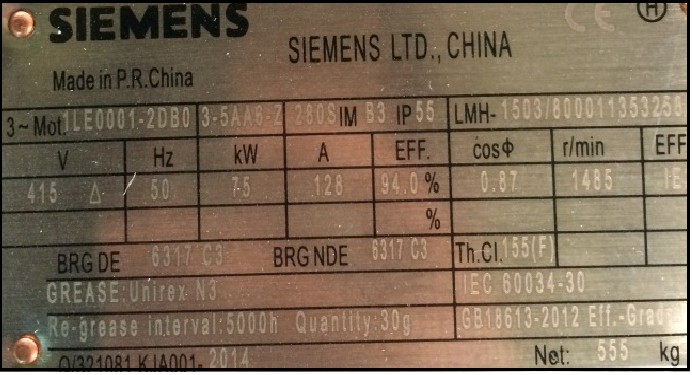

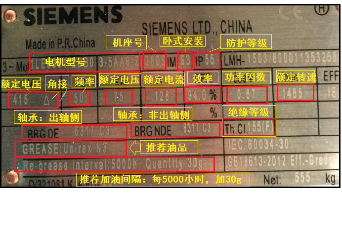

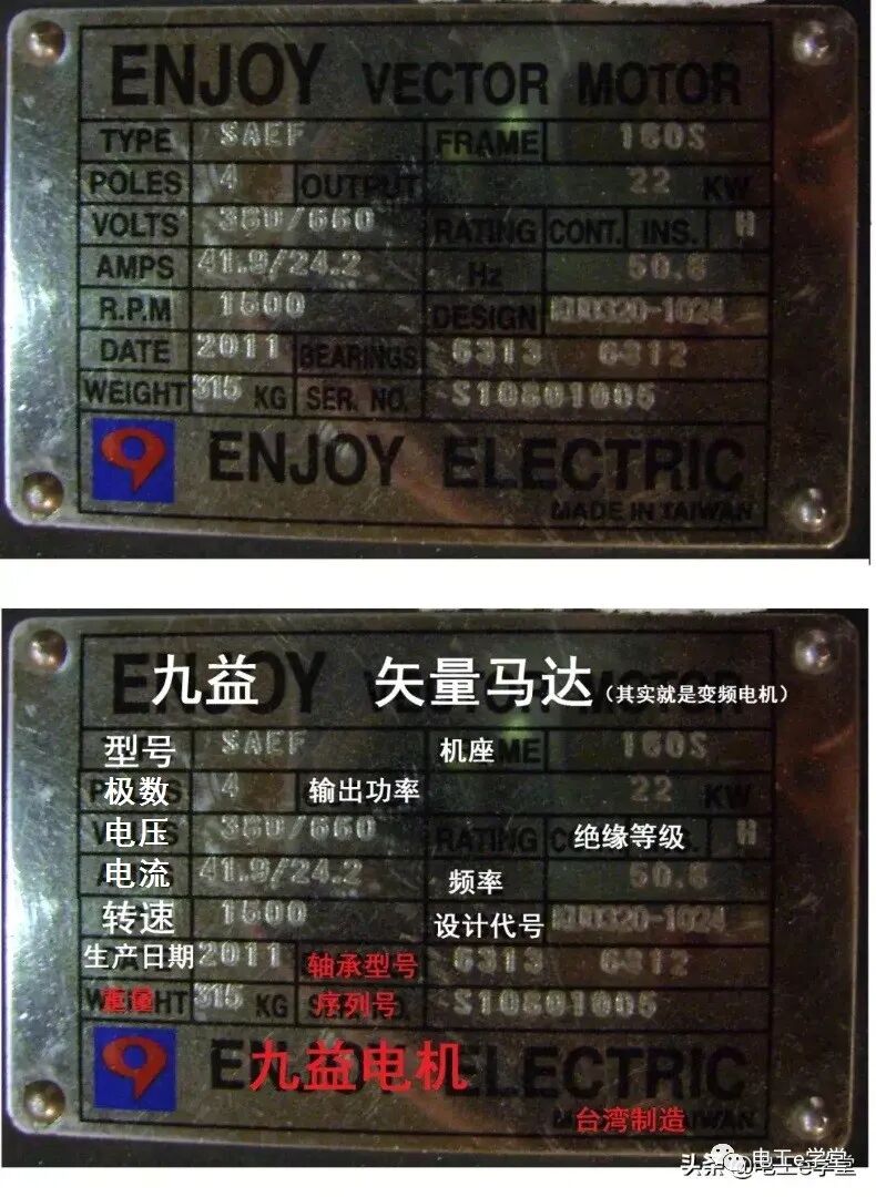

四、进口电机铭牌释义:
进口电机铭牌的信息量比较大,除了必要的技术参数外,一般都会标注电机前后轴承型号,推荐的给油脂标准等信息。如下图所示:
