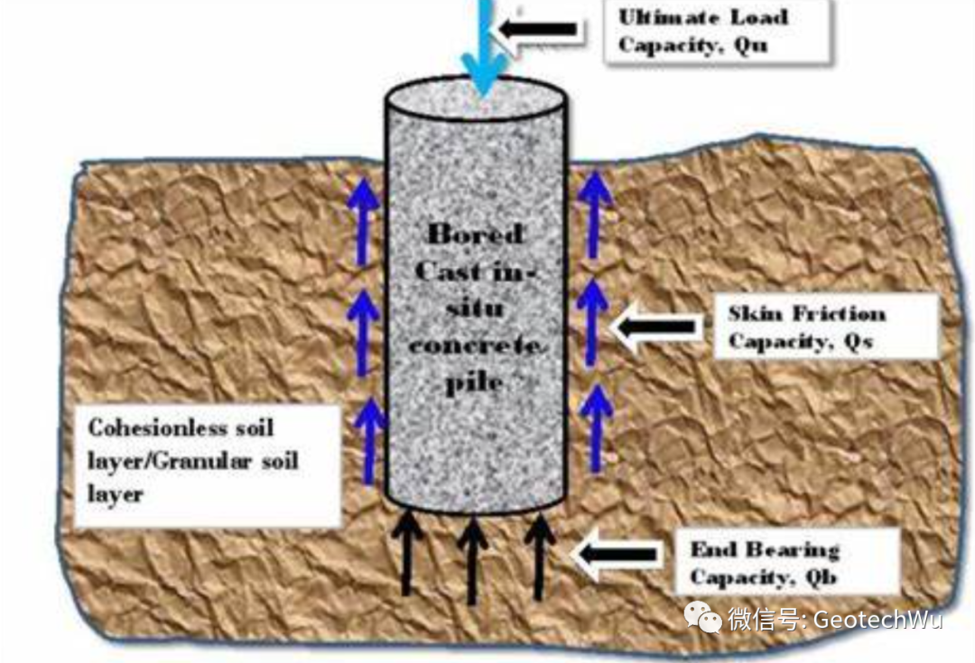

1 引言

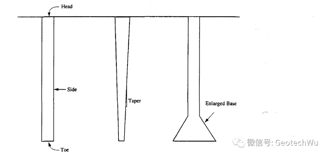

按照目前使用教材的分类, 灌注桩可以分为钻孔灌注桩, 挖孔灌注桩和沉管灌注桩. 大多数的灌注桩是直的(Striaght bored piles), 这意味着桩的截面随着深度不变化. 但有时直桩的桩身也可以按一定间隔扩大, 做成类似糖葫芦状, 这种桩型称为under-reamed pile, 圆锥状的(Tapered)桩预制的可能更多一些, 我没有做过这种桩型; 扩大基础(Enlarged Base)的桩, 我自己的经验: 最大扩充直径作过2.2m, 遇到坚硬的地层扭矩不够, 致使有时扩不到设计尺寸. 此外, 如果钻孔深度比较深, 清孔也是个问题, 不容易清干净. 三种桩型如下图所示.

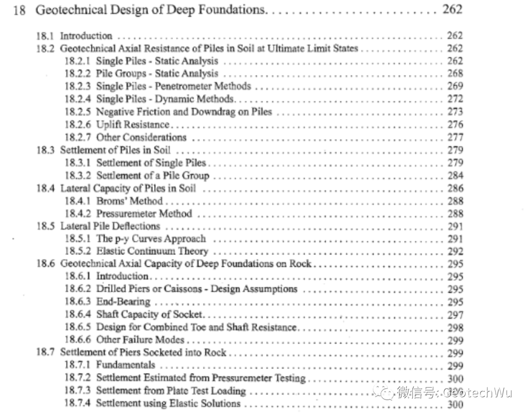

灌注桩的岩土工程设计过程将在以后详细讨论. 下图所示的是<CFEM--加拿大基础工程>手册建议的岩土设计方法.
灌注桩(Cast-in-situ Piles)及管桩基础概述的图3

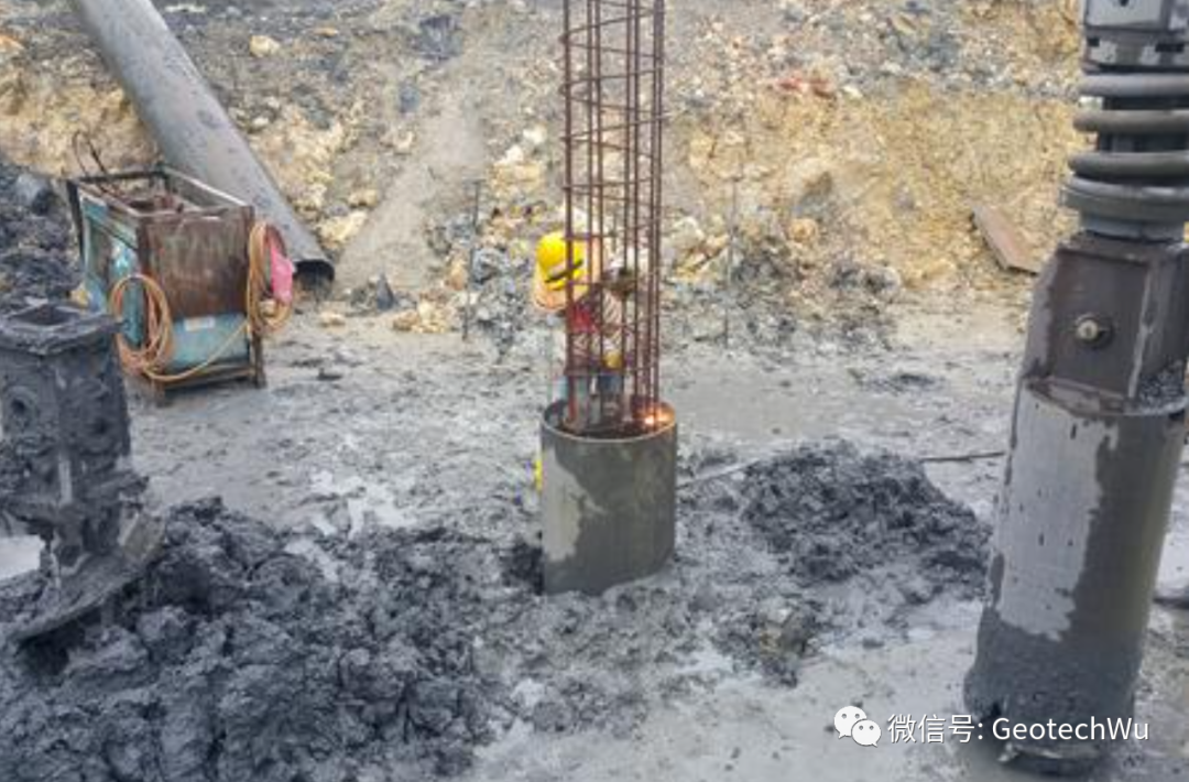

2 钻孔灌注桩
钻孔灌注桩(Drilled Shaft)系指用钻(冲)孔机具在土中钻进,边破碎土体边出土渣而成孔,然后在孔内放入钢筋骨架,灌注混凝土而形成的桩。为了顺利成孔、成桩,需采用包括制备有一定要求的泥浆护壁、提高孔内泥浆水位、灌注水下混凝土等相应的施工工艺和方法。钻孔灌注桩的特点是施工设备简单、操作方便,适应于各种砂性土、黏性土,也适应于碎、卵石类土层和岩层。但对淤泥及可能发生流沙或承压水的地基,施工较困难,施工前应做试桩以取得经验。我国已施工的钻孔灌注桩的最大入土深度已达百余米。

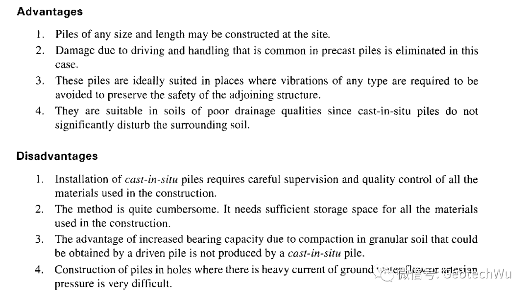

灌注桩的特点
(1) 施工过程无大的噪声和振动(沉管灌注桩除外)。
(2) 可根据土层分布情况任意变化桩长;根据同一建筑物的荷载分布与土层情况可采用不同桩径;对于承受侧向荷载的桩,可设计成有利于提高横向承载力的异形桩,还可设计成变截面桩,即在受弯矩较大的上部采用较大的断面。
(3) 可穿过各种软、硬夹层,将桩端置于坚实土层和嵌入基岩,还可扩大桩底以充分发挥桩身强度和持力层的承载力。
(4) 桩身钢筋可根据荷载与性质及荷载沿深度的传递特征,以及土层的变化配置。无需象预制桩那样配置起吊、运输、打击应力筋。其配筋率远低于预制桩,造价约为预制桩的40~70%。
