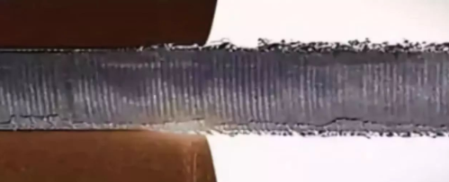

毛刺、倒C角这些工序,好像并没有什么重要的,但是往往就是这些细节,往往决定着产品的品质。
去毛刺,这些方法更专业一点~的图1
