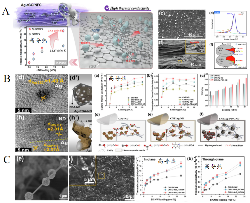

图1. 基于填料多尺度设计实现生物质基高分子的高性能与多功能化。图片来源详见论文(A部分:Chemical Engineering Journal, 2020, 383, 123072(高被引论文); B部分: ACS Sustainable Chemistry &Engineering2020, 8, 4427; C部分:Journal of Materials Chemistry A, 2020, 8, 14506.)
为了提高聚合物导热性能,谢兰教授团队前期利用强剪切流动场与层层自组装技术,从多维填料协同、多元异质结构设计(图1B/C)及填料多尺度构建(图1C)等方面搭建有序层状网络结构,研究了生物质基复合材料“结构-界面热阻-导热性能”的关系(图1),最终实现生物质基复合材料的强韧性及其高导热性能。

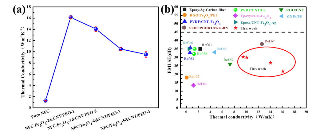

图3.复合材料的导热与电磁屏蔽性能。
