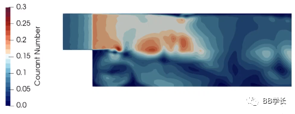

库朗数"场"
在计算域中,网格具有不同的大小及形状,每个网格的表面具有不同的面速度,这意味着,每个网格都有其对应的库朗数。因此库朗数可以跟其他物理量一样,拥有"场",或者可以理解为云图。
CFD理论|库朗数应用的图1
在CFD计算中,一般是不存在只有单一库朗数的情况,所有的网格都有其一一对应的库朗数。在CFD的后处理中,就像速度场、温度场一样,可以将库朗数"场"描绘出来,如上图所示。

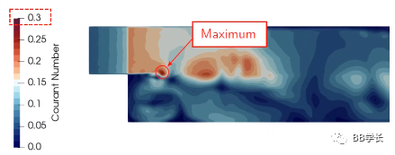

可以看出,库朗数在流场中的变化还是比较明显的,严格来说,速度越大,网格越小则库朗数越大。图中的库朗数从0变化到0.3,0.3的位置是速度最大的区域。 在下图中,标记出库朗数最大的位置,此处库朗数
CFD理论|库朗数应用的图2

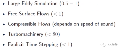

库朗数与稳定性
对于不同类型的流动,最大库朗数的选取有所区别,如下图所示:
CFD理论|库朗数应用的图3
但对于大部分非稳态流动,通常要求最大库朗数小于1,具体问题具体分析。

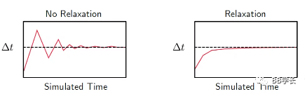

但是当预测的库朗数 与计算得到的最大库朗数 相差很大时,会导致 变化剧烈,引起计算震荡,如左下图所示。
CFD理论|库朗数应用的图4
因此我们可以通过设置松弛因子或者添加变化幅度的限制,无论采用那种方法,目的均是使 变化平缓,减少计算的震荡,如右上图所示。
