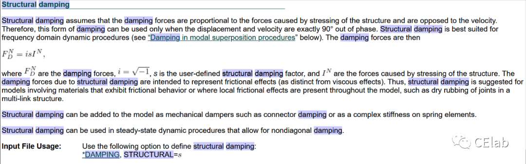

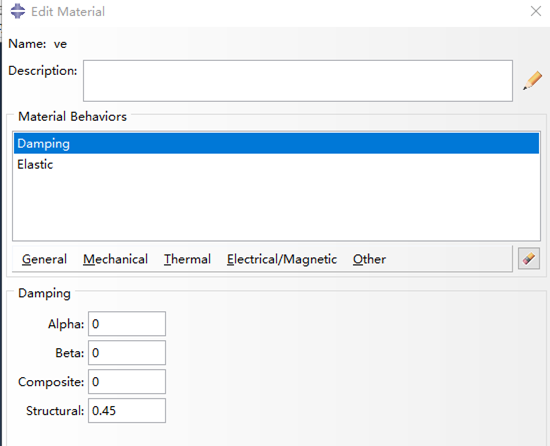

Abaqus的材料定义中包含瑞利阻尼、复合阻尼与结构阻尼,其中结构阻尼(structural damping)如图1所示。
Abaqus|结构阻尼(structural damping)就是损耗因子(loss factor)的图1
图 1
在帮助文档中的定义为下式。其中,“s is the user-defined structural damping factor”,也就是在软件界面中输入的值。
Abaqus|结构阻尼(structural damping)就是损耗因子(loss factor)的图2
图 2

再回到图2所示Abaqus帮助文档中的表达式,可以发现,其实我们在材料定义时输入的structural damping 其实就是材料的损耗因子Abaqus|结构阻尼(structural damping)就是损耗因子(loss factor)的图18
4. Conclusion
小结
由于名字叫法差异以及帮助文档写法的问题,导致之前没有很好理解程序中的structural damping是啥。通过以上梳理,可以小结如下结论与意义:
(1)其实我们在材料定义时输入的structural damping 其实就是材料的损耗因子(loss factor)。
(2)弄清楚structural damping的本质后,我们可以在通过悬臂梁试验或者DMA试验得到材料的损耗因子(loss factor),并直接输入进Abaqus,进行含有阻尼材料的结构/构件的稳态响应分析,最终得到频响曲线等结果。
