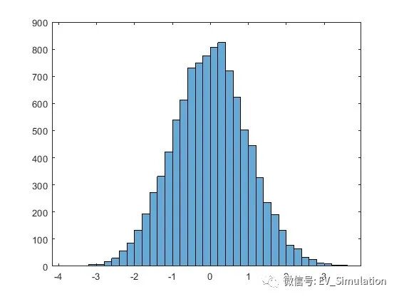

生成 10,000 个随机数并创建直方图。histogram 函数自动选择合适的 bin 数量,以便涵盖 x 中的值范围并显示基本分布的形状。
x = randn(10000,1);
h = histogram(x)
MATLAB直方图函数-histogram的图1h =
  Histogram with properties:
             Data: [10000x1 double]
           Values: [1x37 double]
          NumBins: 37
         BinEdges: [1x38 double]
         BinWidth: 0.2000
        BinLimits: [-3.8000 3.6000]
    Normalization: 'count'
        FaceColor: 'auto'
        EdgeColor: [0 0 0]
  Show all properties
指定 histogram 函数的输出参数时,它返回一个二元直方图对象。可以使用该对象检查直方图的属性,例如 bin 数量或宽度。
计算直方图的 bin 数量。
nbins = h.NumBins
nbins = 37

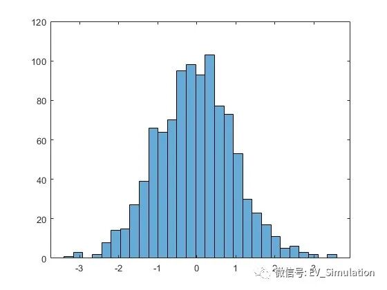

2.指定直方图的 bin 数量
对分类为 25 个等距 bin 的 1,000 个随机数绘制直方图。
x = randn(1000,1);
nbins = 25;
h = histogram(x,nbins)
MATLAB直方图函数-histogram的图2
h =
             Data: [1000x1 double]
           Values: [1x25 double]
          NumBins: 25
         BinEdges: [1x26 double]
         BinWidth: 0.2800
        BinLimits: [-3.4000 3.6000]
        FaceColor: 'auto'
        EdgeColor: [0 0 0]
  Show all properties
求 bin 计数。
counts = h.Values
counts = 1×25
     1     3     0     6    14    19    31    54    74    80    92   122   104   115    88    80    38    32    21     9     5     5     5     0     2

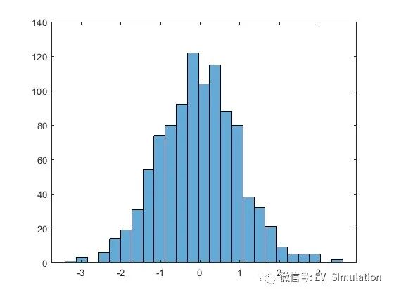

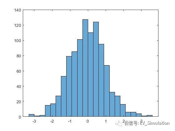

3.更改直方图的 bin 数量
生成 1,000 个随机数并创建直方图。
X = randn(1000,1);
h = histogram(X)
MATLAB直方图函数-histogram的图3
h =
           Values: [1x23 double]
          NumBins: 23
         BinEdges: [1x24 double]
         BinWidth: 0.3000
        BinLimits: [-3.3000 3.6000]
        FaceColor: 'auto'
        EdgeColor: [0 0 0]
  Show all properties
使用 morebins 函数粗略调整 bin 数量。
Nbins = morebins(h);
Nbins = morebins(h)
MATLAB直方图函数-histogram的图4
Nbins = 29

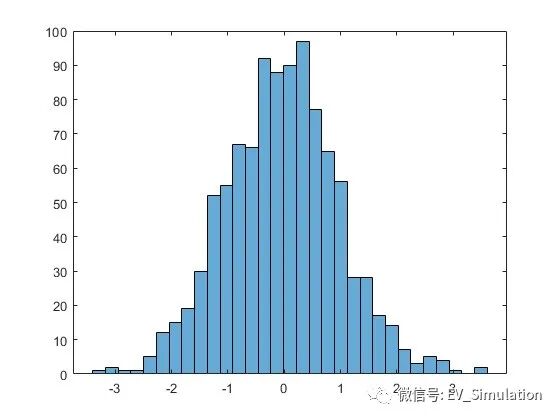

通过显式设置 bin 数按精细颗粒级别调整 bin。
h.NumBins = 31;
MATLAB直方图函数-histogram的图5

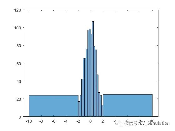

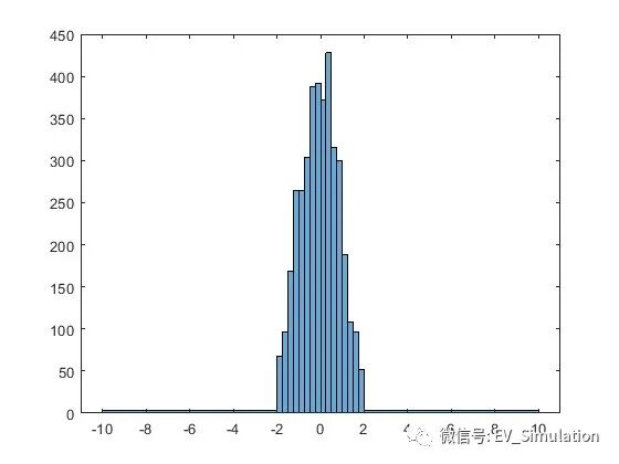

4.指定直方图的 bin 边界
生成 1,000 个随机数并创建直方图。将 bin 边界指定为向量,使宽 bin 在直方图的两边,以捕获不满足 |x|<2 的离群值。第一个向量元素是第一个 bin 的左边界,而最后一个向量元素是最后一个 bin 的右边界。
x = randn(1000,1);
edges = [-10 -2:0.25:2 10];
h = histogram(x,edges);
MATLAB直方图函数-histogram的图6
将 Normalization 属性指定为 'countdensity' 以使包含离群值的 bin 扁平化。现在,每个 bin 的区域(而不是高度)表示该 bin 的观测值频率。
h.Normalization = 'countdensity';
MATLAB直方图函数-histogram的图7

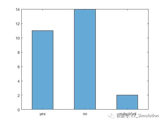

使用相对条形宽度 0.5 绘制投票的分类直方图。
h = histogram(C,'BarWidth',0.5)
MATLAB直方图函数-histogram的图8
h =
              Data: [1x27 categorical]
            Values: [11 14 2]
    NumDisplayBins: 3
        Categories: {'yes'  'no'  'undecided'}
      DisplayOrder: 'data'
      DisplayStyle: 'bar'
         FaceColor: 'auto'
         EdgeColor: [0 0 0]
  Show all properties

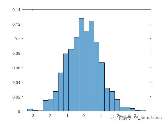

6.具有指定归一化的直方图
生成 1,000 个随机数并使用 'probability' 归一化创建直方图。
x = randn(1000,1);
h = histogram(x,'Normalization','probability')
MATLAB直方图函数-histogram的图9
h =
          NumBins: 23
         BinWidth: 0.3000
    Normalization: 'probability'
        FaceColor: 'auto'
        EdgeColor: [0 0 0]
  Show all properties
计算条形高度的总和。通过该归一化,每个条形的高度等于在该 bin 间隔内选择观测值的概率,并且所有条形的高度总和为 1。
S = sum(h.Values)
S = 1

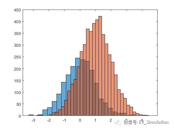

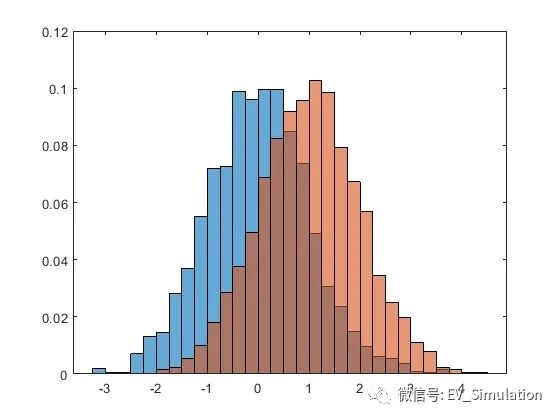

7.绘制多个直方图
生成两个随机数向量并在同一图窗中针对每个向量绘制对应的一个直方图。
x = randn(2000,1);
y = 1 + randn(5000,1);
h1 = histogram(x);
hold on
h2 = histogram(y);
MATLAB直方图函数-histogram的图10
由于直方图的示例大小和 bin 宽度不同,很难将它们进行比较。对这些直方图进行归一化,这样所有的条形高度相加的结果为 1 并使用统一的 bin 宽度。
h1.Normalization = 'probability';
h1.BinWidth = 0.25;
h2.Normalization = 'probability';
h2.BinWidth = 0.25;
MATLAB直方图函数-histogram的图11

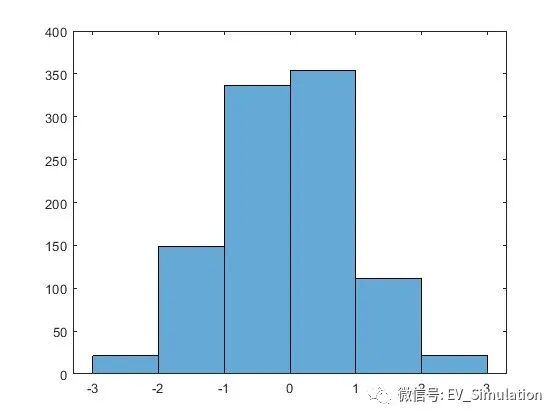

准确指定要使用的 bin 数量。
h.NumBins = 15;
MATLAB直方图函数-histogram的图13通过向量指定 bin 边界。向量中的第一个值是第一个 bin 的左边界。最后一个值是最后一个 bin 的右边界。
h.BinEdges = [-3:3];
MATLAB直方图函数-histogram的图14

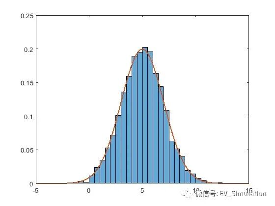

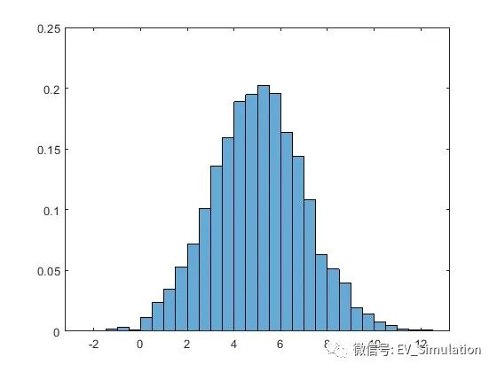

9.确定基本概率分布
生成 5,000 个均值为 5、标准差为 2 的正态分布随机数。在 Normalization 设为 'pdf' 的情况下绘制直方图可生成概率密度函数的估计值。
x = 2*randn(5000,1) + 5;
histogram(x,'Normalization','pdf')
MATLAB直方图函数-histogram的图16
在本示例中,已知正态分布数据的基本分布。但是,通过将它与已知的概率密度函数进行对比,可以使用 'pdf' 直方图确定该数据的基础概率分布。
均值为 μ、标准差为 σ 以及方差为 σ^2
 的正态分布的概率密度函数是:
f(x,μ,σ)=1/(σ*sqrt(2π))*exp[−(x−μ)^2/(2*σ^2)].
对于均值为 5、标准差为 2 的正态分布,叠加一个概率密度函数图。
hold on
y = -5:0.1:15;
mu = 5;
sigma = 2;
f = exp(-(y-mu).^2./(2*sigma^2))./(sigma*sqrt(2*pi));
plot(y,f,'LineWidth',1.5)
MATLAB直方图函数-histogram的图17

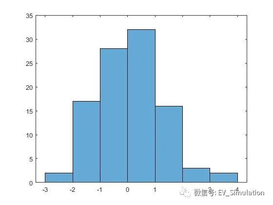

10.保存并加载直方图对象
使用 savefig 函数保存直方图。
y = histogram(randn(10));
savefig('histogram.fig');
clear all
close all
使用 openfig 重新将直方图加载到 MATLAB。openfig 也返回图窗 h 的句柄。
h = openfig('histogram.fig');
MATLAB直方图函数-histogram的图18
使用 findobj 函数从图窗句柄中查找正确的对象句柄。这样,您可以继续处理用于生成图窗的原始直方图对象。
y = findobj(h, 'type', 'histogram')
y =
             Data: [10x10 double]
           Values: [2 17 28 32 16 3 2]
          NumBins: 7
         BinEdges: [-3 -2 -1 0 1 2 3 4]
         BinWidth: 1
        BinLimits: [-3 4]
        FaceColor: 'auto'
        EdgeColor: [0 0 0]
  Show all properties
