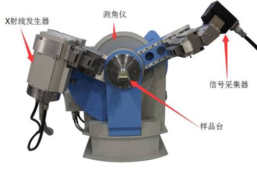

X 射衍射线( XRD) 又称X 射线物相分析法,X射线是一种具有衍射本领的高能电磁波。X射线衍射法是目前测定晶体结构的重要手段,应用极其广泛。在实际的应用中将该分析方法分为多晶粉末法和单晶衍射法。多晶粉末法常用来测定立方晶系的晶体结构点阵形式、晶胞参数及简单结构的原子坐标,还可以对固体式样进行物相分析等。
分析原理:让一束单色X 射线轰击样品的部分,X 射线被样品内的晶面反射,一部分则直接透过标本,反射的X 射线会形成一种与样品的物质内晶体构造密切相关的衍射图形。即在X 射线对样品的辐射下,X射线通过晶体会引发各种元素X 射线的发生,各散乱线间相互干涉,发生衍射现象。通过对衍射现象进行分析,就可以获得有关构成物质的原子的排列、化合物的形态、结晶物质的物相的信息资料。
![七大材料结构分析方技术汇总及应用实例的图2](https://img.jishulink.com/202105/imgs/87f55718a3084860bc7005834fa1c432)

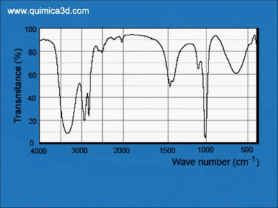

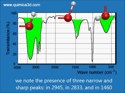

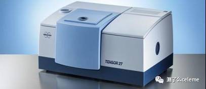

对通过某物质的红外射线进行分光,可得到该物质的红外吸收光谱,每种分子都由其结构决定的独有的红外吸收光谱。更多内容可查看登录科袖网输入关键词红外光谱,查看相关文章。
分析原理:任何物质都是由分子和原子组成,而不同的物质构成分子的原子间的结合方式不同。各种不同的结合方式吸收特定波长的红外线。如果用红外线对标本照射,一部分光被反射回来,同时标本吸收一部分红外线的能量,而产生了红外吸收光谱。
红外光谱被吸收的特征频率取决于被照射样品的化学成分和内部结构,可以说红外光谱是物质本身的分子结构的客观反映,物质种类不同,红外光谱的吸收峰形状也不同,这样可根据物质的红外光谱图确定其化合物。
(1)分子的结构和化学键,如力常数(可推知化学键的强弱)的测定和分子对称性等,利用红外光谱方法可测定分子的键长和键角,并由此推测分子的立体构型。
(2)许多有机官能团例如甲基、亚甲基、羰基,氰基,羟基,胺基等等在红外光谱中都有特征吸收,通过红外光谱测定,人们就可以判定未知样品中存在哪些有机官能团,这为最终确定未知物的化学结构奠定了基础。

(3)分子在低波数区的许多简正振动往往涉及分子中全部原子,不同的分子的振动方式彼此不同,这使得红外光谱具有像指纹一样高度的特征性,称为指纹区。利用这一特点,人们采集了成千上万种已知化合物的红外光谱,并把它们存入计算机中,编成红外光谱标准谱图库。人们只需把测得未知物的红外光谱与标准库中的光谱进行比对,就可以迅速判定未知化合物的成份。

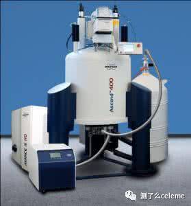

核磁共振波谱法(Nuclear Magnetic Resonance,简写为NMR)是材料表征中最有用的一种仪器测试方法。
![七大材料结构分析方技术汇总及应用实例的图11](https://img.jishulink.com/202105/imgs/212caf572c944f81b53ef79d104f4b76)
图7 AVANCE III HD 400 MHz谱仪
分析原理:用一定频率的电磁波对样品进行照射,可使特定化学结构环境中的原子核实现共振跃迁,在照射扫描中记录发生共振时的信号位置和强度,就得到核磁共振谱。核磁共振谱上的共振信号位置反映样品分子的局部结构(如官能团,分子构象等),信号强度则往往与有关原子核在样品中存在的量有关。

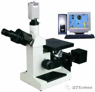

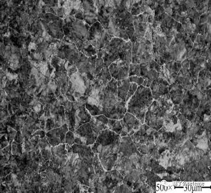

金相分析是金属材料试验研究的重要手段之一,采用定量金相学原理,由二维金相试样磨面或薄膜的金相显微组织的测量和计算来确定合金组织的三维空间形貌,从而建立合金成分、组织和性能间的定量关系。
![七大材料结构分析方技术汇总及应用实例的图12](https://img.jishulink.com/202105/imgs/d50ba06ab10c4a6bbcfab4a97ffd5ee3)
金相显微镜是利用光学成像原理获得金属显微组织图像(即金相图谱),而后对金相图谱进行定性定量分析,对金属细微结构(数量大小取向排列缺陷位错等)以及非金属夹杂物的分布形貌进行分析。
按金属材料品种和检验的要求不同,试样在检验前要经过不同方式的热处理,分淬火断口、退火断口和调质断口,通常都采用淬火断口。在淬火断口上可以发现白点、夹杂、夹层、气孔等缺陷。比如,退火断口用于轴承钢和工具钢,可检查晶粒的均匀细密程度,以显示碳析出、夹杂、缩孔等缺陷。调质断口只用于少数钢材,断口形貌能在一定程度上反映钢的力学性能。

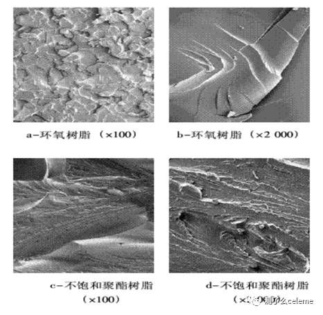

![七大材料结构分析方技术汇总及应用实例的图14](https://img.jishulink.com/202105/imgs/7fb8dc3c79e14ae4a9a7a727b317bee5)
图a是环氧树脂经过放大100倍后的照片,由图片可以看出,破坏的断口表面呈片状层叠,对其放大到2 000倍后见图b可以观察每个片状层又比较光滑,测试观察到在破坏环氧树脂前出现颈缩所以判断此种断口为韧性破坏状态。图c是不饱和聚酯树脂经过放大100倍的照片,图片显示的断面与环氧树脂断面完全不同,对其放大到2 000倍后见图d断面出现了大量纹路根据力学性能的结果分析此种断口破坏应为脆性破坏。
