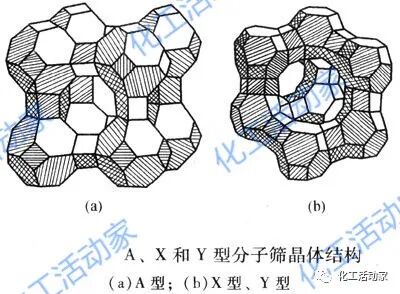

A型分子筛
A型分子筛其内部具有较大比表面积,其结构是由三维孔体系构成,孔道内库伦电场力强。A型分子筛是良好的选择性吸附剂、离子交换剂和催化剂,并且其吸水、亲水性强等特点。根据不同分子筛的孔径大小,可分为3A、4A、5A型,并主要应用在石油化工行业中的正异构烷烃和氧氮的分离,氨分解气体和石油天然气等其他工业气体及液体的干燥剂等

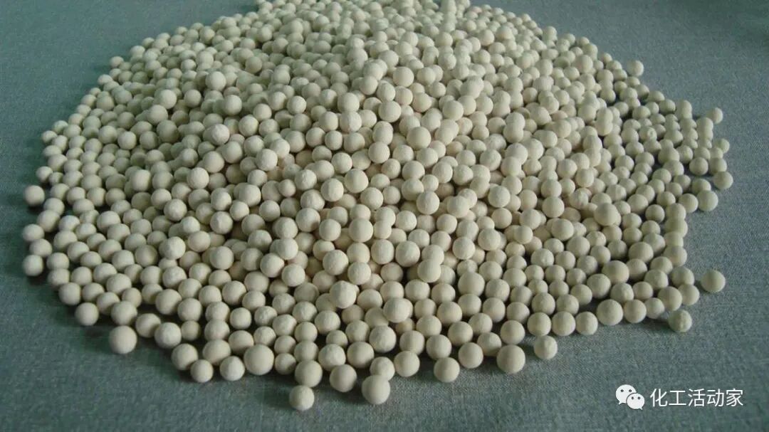

3A分子筛的孔径约为0.3nm,主要用于吸附,不吸附直径大于0.3nm的分子。其特点是可多次再生使用,高度抗污染,吸附速度快,并且抗碎力强等,这些特点提高了分子筛的利用效率,并延长了它的使用寿命。3A分子筛是石油、化工行业中,气、液的深度聚合、干燥、精炼等工艺所必需的干燥剂。例如各种液体(如乙醇)和制冷剂的干燥剂;气体包括天然气、甲烷的干燥剂;其它用于不饱和烃的裂解气、乙烯、乙炔、丙烯、丁二烯的干燥剂。
什么是分子筛?它在石油化工领域,有哪些应用?的图3

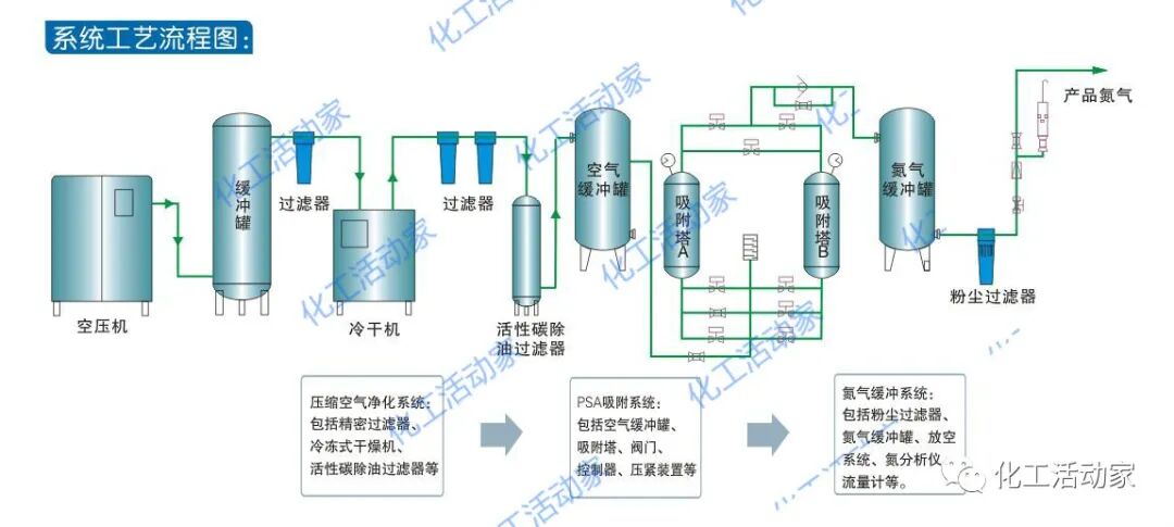

4A分子筛的孔径约为0.4nm,是碱金属硅铝酸盐,在工业上主要用于吸附剂,也可用于一些特殊气体和液体的提纯和精炼。其特点是不吸附直径大于4A分子筛的任何分子(包括丙烷),是工业上用量最大的干燥和吸附材料之一。相对于其它分子,其对水的选择吸附性最强,其它分子包括甲醇、乙醇、硫化氢、二氧化硫、CO2、乙烯、丙烯等。4A分子筛主要用于深度干燥、静态干燥、脱水剂和净化等,在工业上也可用于饱和烃物料的干燥。4A型分子筛可吸附所有吸附于3A型分子筛上的分子
什么是分子筛?它在石油化工领域,有哪些应用?的图4
5A分子筛主要用于工业吸附剂,如空气净化过程中吸附水和二氧化碳。

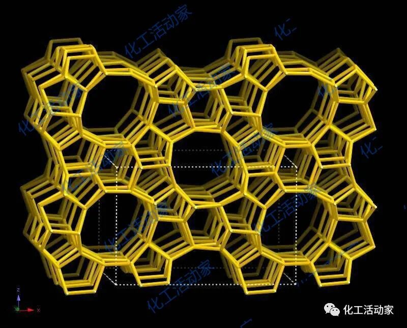

Y型分子筛具有FAU拓扑结构,是IZA(国际分子筛协会)认证的213种分子筛结构之一,也是目前工业上使用最广泛的一种微孔分子筛。
Y型分子筛是由硅氧四面体或铝氧四面体即SiO4或AlO4来构成的,其初级结构是通过四面体间共用的氧原子连接,在相连的顶点形成β笼结构,每个β笼有通过双六元环与其他β笼相连。六个氧桥将相邻的六个β笼连起来,围城一个26面体笼,成为超笼。
什么是分子筛?它在石油化工领域,有哪些应用?的图5
由于Y型分子筛具有超大的内孔径,其超笼内空腔的孔径约1.3nm,而且其内部环的孔口直径约为0.74nm,并且是十二元环结构。
Y型分子筛具有三维的孔道体系,使得它可以催化不同大小的有机分子,在其内部的空腔和三维十二元环孔道体系内进行催化反应。由于Y型分子筛稳定性高,活性好,价格低廉等优点,从六十年代开始,Y型分子筛作为一种固体酸催化剂被广泛应用在石油催化裂化过程中,继而引起了石油催化裂化领域的一次革命。

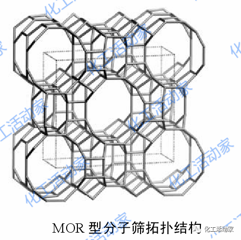

MOR型分子筛
MOR型分子筛,即丝光沸石。根据不同的孔径,可以把MOR型分子筛分为SPM型和LPM型。
LPM型即大孔型丝光沸石分子筛,其孔径约为0.7nm。
SPM型为小孔径丝光沸石,其孔径约为0.4nm。
什么是分子筛?它在石油化工领域,有哪些应用?的图6

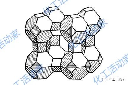

丝光沸石分子筛有天然形成和人工合成两种。大孔型LPM基本上都是天然丝光沸石,可以吸附大分子,如笨等。小孔型SPM分为天然和人工合成两种。可根据硅铝比不同,分为高硅和低硅。其中,高硅型具有极强的稳定性,热稳定性可达1000℃以上。
小孔型高硅型丝光沸石分子筛其催化性能强,可选择性吸附,并且其稳定性可根据硅铝比的不同而不同,可用于烷基转移的催化反应,是重要的催化材料。目前,有很多方式合成丝光沸石,如改性,改型和活化等。种类包括氢型、钠型、按型、混合型等丝光沸石分子筛。

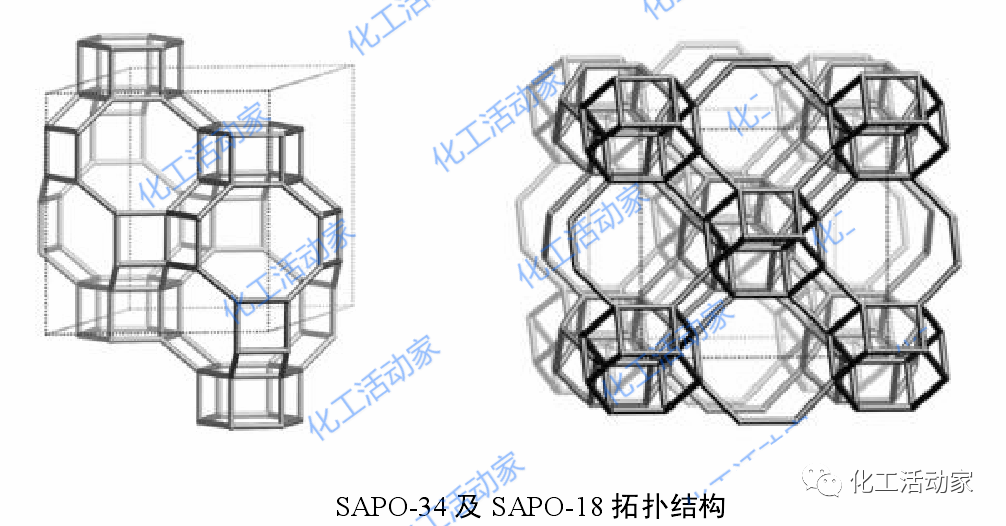

SAPO型分子筛
美国联合碳化物公司在1982年首次制备出了20余种新型的分子筛,即AlPO-n分子筛。这一发明打破了传统观念中,沸石分子筛的结构是由硅氧四面体和铝氧四面体组成的这种不变的模式。由于磷酸铝分子筛AlPO-n的骨架呈电中性,其结构中呈负电性的AlO2-和呈正电性的PO2+四面体数目相等,所以分子筛表面的酸性较弱,无法产生更多的活性,所以影响了其催化反应的效果。由于AlPO-n型分子筛在最基本的催化剂反应中并没有明显的优势,所以它只能做为催化剂载体,从而在应用方面没有明显的经济效益。
什么是分子筛?它在石油化工领域,有哪些应用?的图8
1984年Lok等人将硅元素引入了AlPO4分子筛的结构中,制成了由SiO2、AlO2-、PO2+四面体组成的磷酸硅铝(SAPO)分子筛。由于结构中加入了硅,使原有骨架中的平衡被打破。
SAPO分子筛呈负电性,使其具有择性和质子酸性,其独特的晶体结构和良好的热稳定性,使SAPO分子筛被使用于吸附剂和催化剂等化工材料。近年来,SAPO分子筛在国内外受到广泛重视,并且使其制备和应用都得到了迅速发展。
