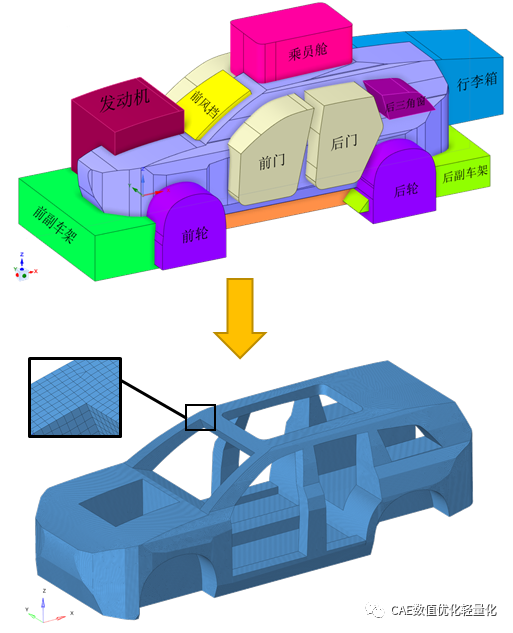

     拓扑空间的生成需要内外CAS数据,发动机、底盘、座椅、行李箱等布置数据。拓扑空间CAD数据的生成这里建议使用SCDM软件来完成。对于外边界的生成有两个方法,一个是通过外CAS来手动生成;另一个是通过导入外流场分析网格模型来生成,因为概念阶段外流场分析一般在这个阶段已经开始进行了。这两种方法在SCDM均可以快速实现。尤其是第二种方法十分快捷,这种方法也常常用在逆向工程中的模型生成。感兴趣的可以去了解下SCDM在逆向工程的应用,SCDM支持python二次开发,尤其是有宏录制的功能方便进行二次开发。
多模型优化MMO在整车拓扑优化分析中的应用的图2
多模型优化MMO在整车拓扑优化分析中的应用的图3

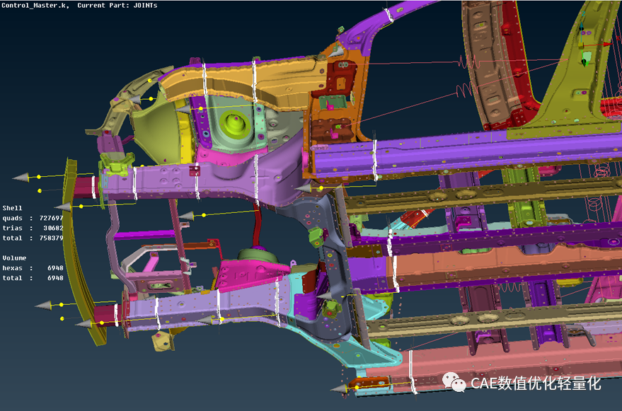

      这里拓扑域的网格用全六面体网格离散,从CAD到全六面体网格使用DepMesworks的Wrapper功能来实现。

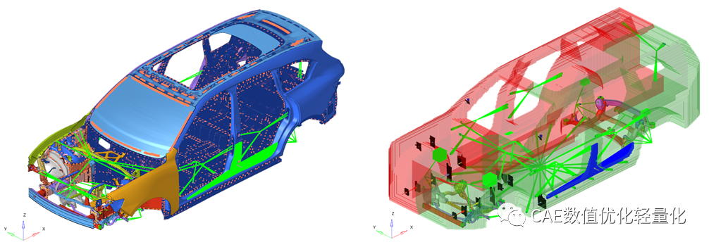

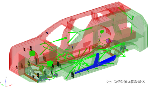

     结构碰撞工况拓扑优化时采用等效线性静力工况进行,分析时采用惯性释放法。约束分解后静态工况下整体结构的柔度,以质量最小为设计目标。这和车身刚度拓扑优化分析时的设计约束和设计目标是一致的。

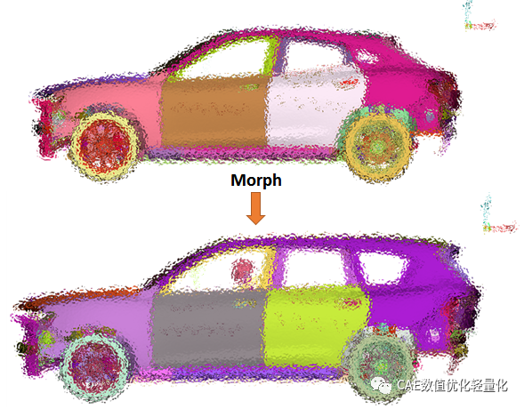

     等效静态载荷下整车柔度性能需要根据对标车或者参考车的对等工况分析提取。如果有对标车的分析数据则可以根据要求重分析提取,如果没有对标车的分析数据则需要根据基础车型或以往的车型来改。也就是自己造数据。主要是通过Morph工具来完成,如ANSA-Morph或者DepMeshworks。不建议用HyperMorph来做。
多模型优化MMO在整车拓扑优化分析中的应用的图5
       根据轴距、轮距、外形尺寸以及所需的配置信息,可以根据以往车型通过Morph工具来实现新开发车型的概念模型的 “无中生有”,该模型可以正常进行结构碰撞分析。这是在无对标车分析数据的情况下的首选。

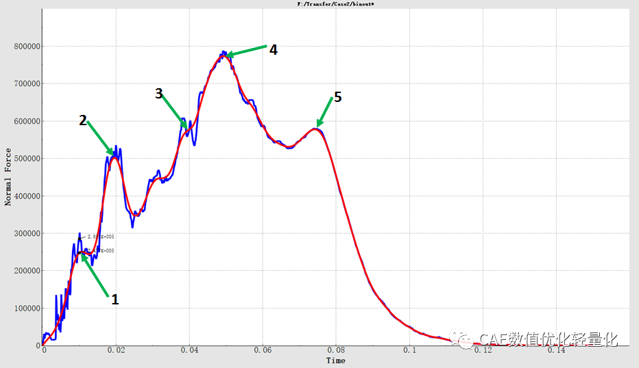

     有了参考模型后进行结构碰撞分析,这里简单介绍下如果将结构碰撞工况等效为静态工况。本文以正碰分析为例。
多模型优化MMO在整车拓扑优化分析中的应用的图6

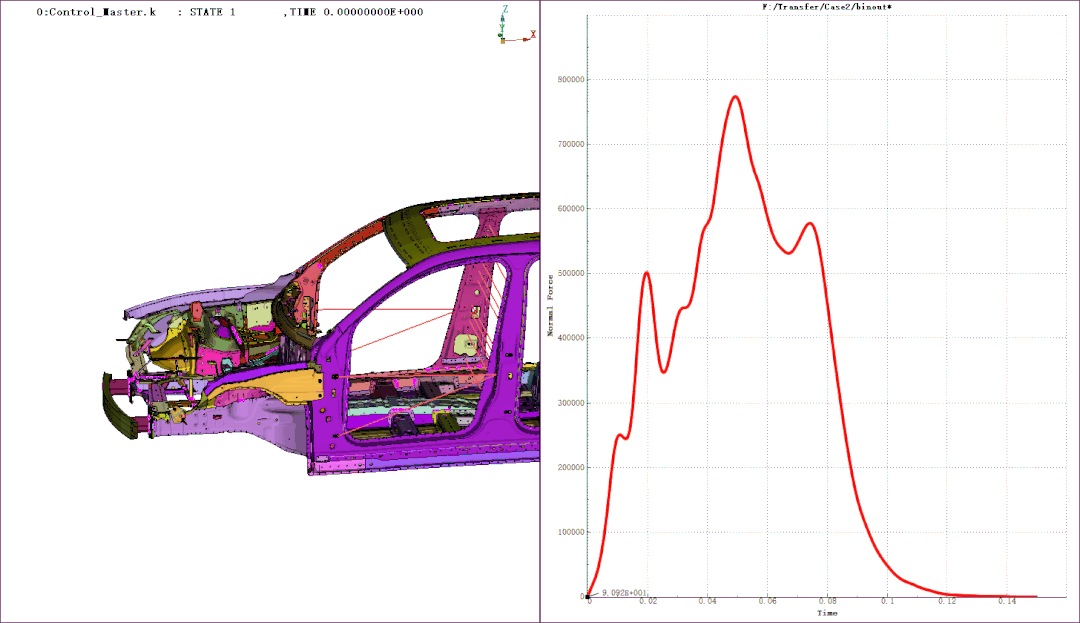

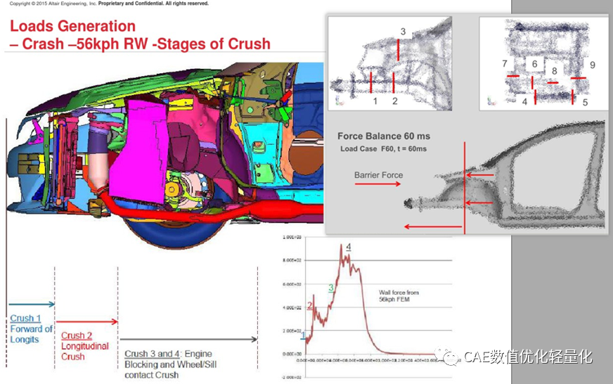

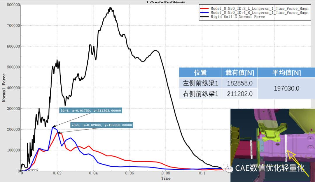

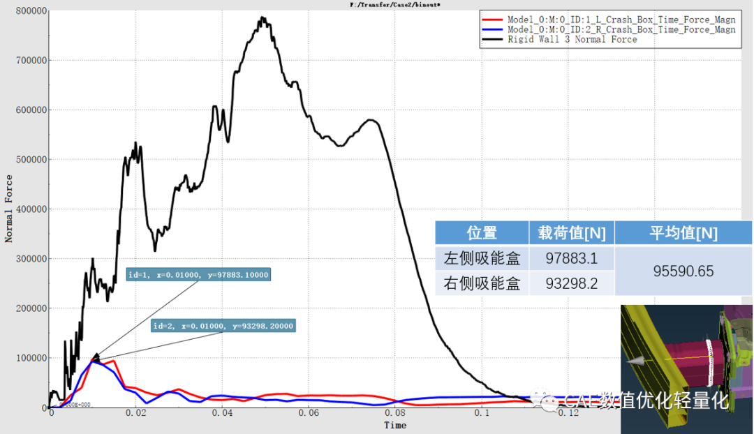

     正碰工况等效静态载荷。根据正碰刚性墙碰撞力曲线及整车碰撞过程可以看出,整个碰撞过程可分为3个阶段(对应三个屈曲点):第1阶段为吸能盒碰撞变形吸能过程,吸能盒发生屈曲的点对应曲线中1点的位置;第2阶段对应前纵梁前端变形吸能过程,纵梁前端发生屈曲点对应曲线中2点的位置;第3阶段为前纵梁后端变形吸能以及前舱部件发生接触碰撞过程,前纵梁后端发生屈服的点对应曲线中4点的位置。

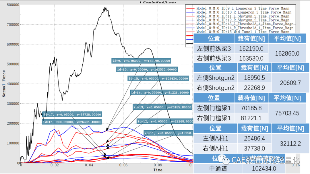

      整个碰撞过程可以等效为4个静态载荷点,在整车碰撞工况拓扑分析时,需要提取这四个点对应位置的截面力载荷,并施加在对应的位置,分析时考察4个线性静态工况。
多模型优化MMO在整车拓扑优化分析中的应用的图7
多模型优化MMO在整车拓扑优化分析中的应用的图8

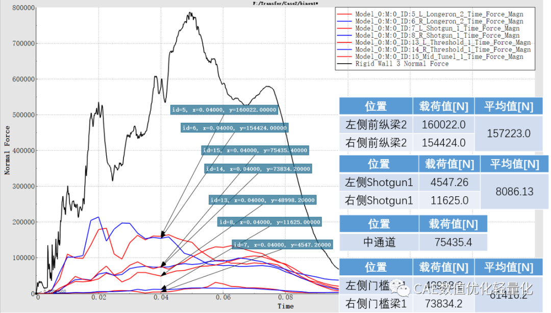

1点对应吸能盒屈曲失效点,取此时吸能盒截面力;2点对应前纵梁前端屈曲点,取此时前纵梁前端截面力;3点对应前纵梁中段屈曲点,取此时前纵梁和shotgun截面力;4点对应前纵梁后端屈曲点,取此时前纵梁、shotgun门槛梁、中通道、A柱截面力;5点对应车身开始回弹点。
多模型优化MMO在整车拓扑优化分析中的应用的图9
    这里在介绍一下截面力提取的方法,正常处理过程是需要提前在模型中定义好截面,然后将截面力输出才可以在后处理软件中完成截面力的提取。这里介绍一下基于META后处理截面力的提取,不需要在模型中事先定义,只需要在后处理时即可完成任意截面的截面力的提取。即通过Meta-Calculate-Section Forces插件完成。
多模型优化MMO在整车拓扑优化分析中的应用的图10
多模型优化MMO在整车拓扑优化分析中的应用的图11
多模型优化MMO在整车拓扑优化分析中的应用的图12
多模型优化MMO在整车拓扑优化分析中的应用的图13
    以上便完成了结构正碰分析下静态载荷工况分解以及对应工况下截面力。在整车结构碰撞工况对应的柔度计算和结构碰撞拓扑分析优化时,分别应用上述载荷创建对应的工况以及在对应的位置进行加载即可。

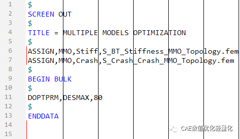

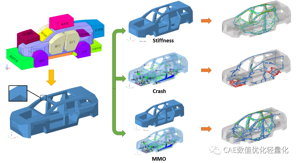

三.多模型优化
    多模型优化同时对多个模型进行协同拓扑优化,本例中包括车身刚度拓扑优化和整车结构碰撞拓扑优化两个模型。多模型优化不需要太多的额外设置,只需要设置一个计算文件即可,提交计算时提交该文件即可。本例的MMO求解文件如下:
多模型优化MMO在整车拓扑优化分析中的应用的图15
    最后根据单模型拓扑优化和多模型拓扑优化结果进行拓扑优化结果的解读。完成概念阶段整车拓扑优化传力路径优化。
