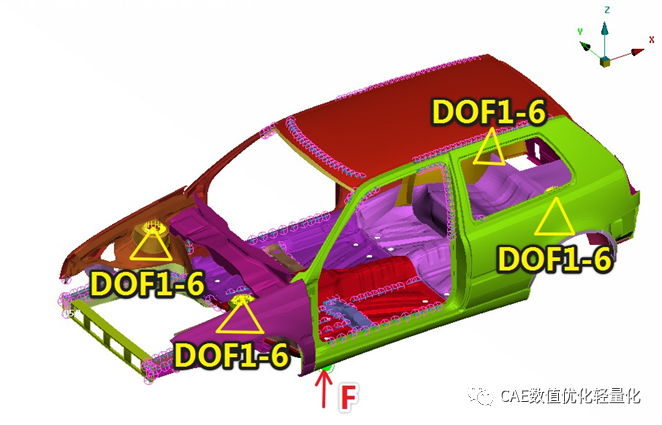

      在刚强度CAE分析中,ABAQUS主要用于进行非线性的分析计算,包括抗凹、车门下掉、Slam、拖钩、千斤顶(抱具)等分析。当然还有的用于整车强度分析,整车碰撞分析的。本文以一个千斤顶分析为例介绍ABAQUS超单元法在结构优化分析中的应用。

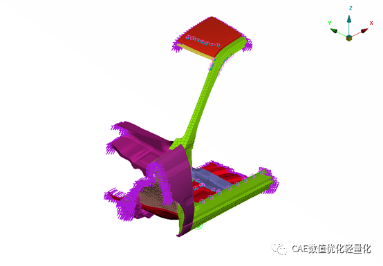

ABAQUS超单元法(子结构法)在多学科优化中的应用的图1
边界条件:在前后减震器座4个位置约束1-6自由度
载荷:在千斤顶位置施加集中力

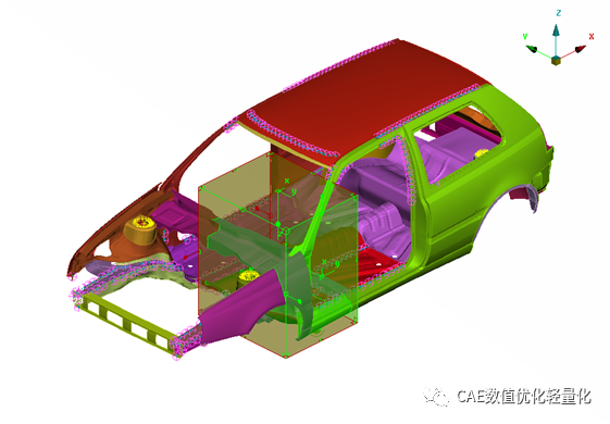

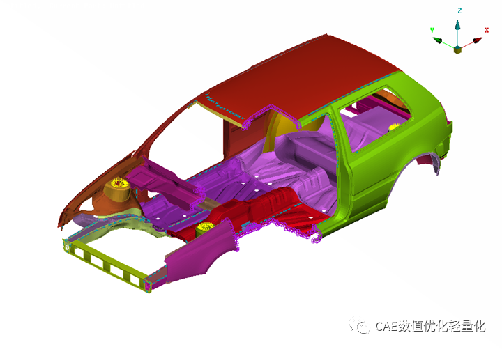

      本例中,集中力施加在门槛梁前段下部,在应力衰减范围之外的结构对这个局部位置的应力分布几乎没有影响。因此我们可以将局部位置做为残余结构,即我们用于做优化分析的模型。而把其他位置的结构做为子结构进行缩聚。
ABAQUS超单元法(子结构法)在多学科优化中的应用的图3
用于生成子结构的部分模型。
ABAQUS超单元法(子结构法)在多学科优化中的应用的图4
残余结构,用于我们做优化分析的模型。

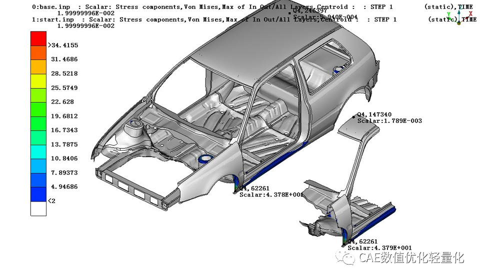

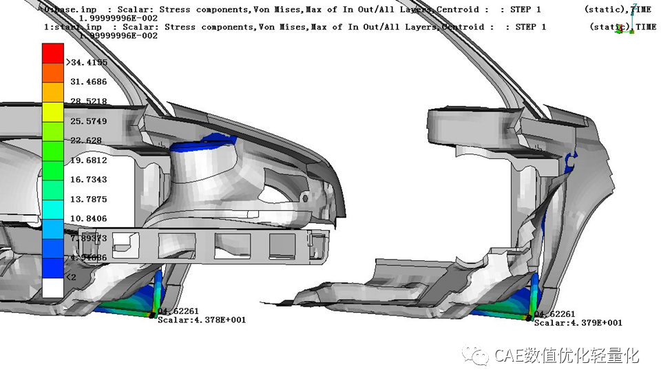

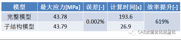

二.基础模型和子结构模型结果对比:
ABAQUS超单元法(子结构法)在多学科优化中的应用的图5
ABAQUS超单元法(子结构法)在多学科优化中的应用的图6
ABAQUS超单元法(子结构法)在多学科优化中的应用的图7
       可以看到,子结构分析模型的结果精度非常高,误差仅为万分之0.2,且计算时间大大缩短,效率提升了百分之6百。这在大模型优化时是非常可观的。

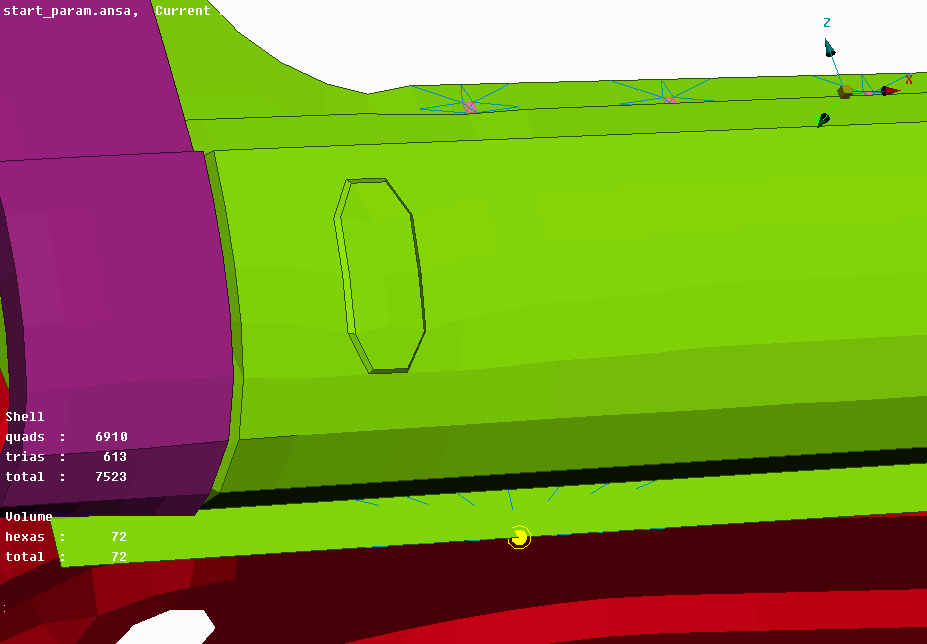

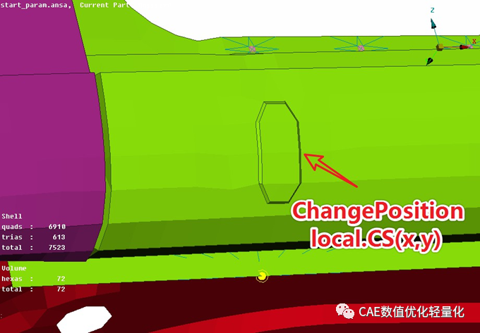

ABAQUS超单元法(子结构法)在多学科优化中的应用的图8
      这里只是简单的举个例子,实际项目中会稍复杂一些。这里我们通过优化这个加强筋的位置(局部坐标系下x、y的位置)来让结构的最大应力最小。
ABAQUS超单元法(子结构法)在多学科优化中的应用的图9

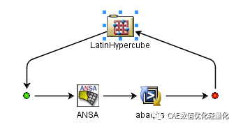

四.优化流程
本例基于Isight进行优化分析,当然可以直接进行优化分析,DOE分析等等。
ABAQUS超单元法(子结构法)在多学科优化中的应用的图10

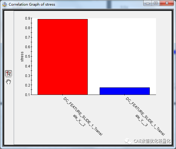

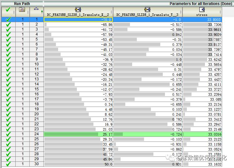

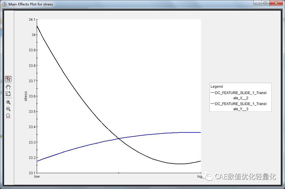

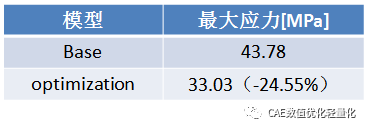

分析结果:
ABAQUS超单元法(子结构法)在多学科优化中的应用的图11
ABAQUS超单元法(子结构法)在多学科优化中的应用的图12
ABAQUS超单元法(子结构法)在多学科优化中的应用的图13
ABAQUS超单元法(子结构法)在多学科优化中的应用的图14
从优化结果来看,最大应力降低了24.55%。
