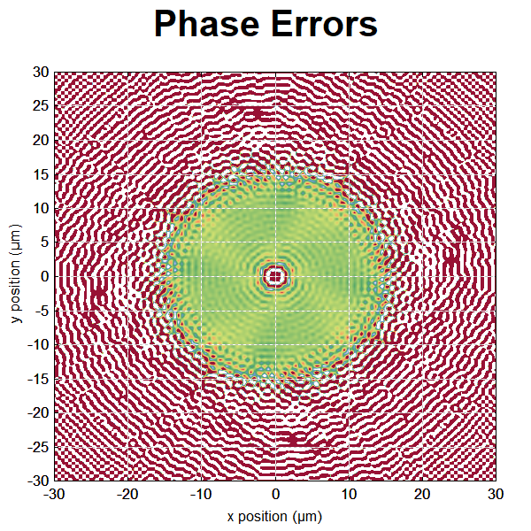

我们还想知道这个问题主要是与场幅误差有关还是与相位误差有关。因此,我们为模式功率定义了修改函数,我们将光束传播结果的振幅与计算模式的光相位(通过模式求解器)相结合,反之亦然;这很快表明问题主要与光学相位有关。
接下来 ,我们用颜色图定义了一个图,显示了光纤端相位误差的空间分布:
RP Fiber Power 如何有效地追踪数值问题的图1
正确的相位值是绿色,而红色和白色表示不同方向的偏差。顺便说一下,外部区域的相位误差与此无关,因为当距离中心15 μm时,模态振幅会变得非常小。
其实,不需要太多的脚本代码就可以绘制出这个漂亮而有指导意义的图表:

我们现在可以很快地检查情况如何改变修改数值参数,但再次发现只有更高的横向空间分辨率有帮助  ,但其实甚至没有帮助太多。在一段时间里,它看起来像一个很难解决的问题,没有一个好的解决方案。对于客户来说,仅仅使用更高的数值分辨率并不是一个实用的解决方案。
现在到了比较困难的部分,需要仔细的观察和相信我们的直觉,如下:
  • 我们用LP模式代替轨道角动量模式做了类似的测试。在那里,数值误差要小得多;在这种情况下,几乎没有人为的耦合。这一观察证实了先前的怀疑,即问题与数值网格缺乏径向对称性有关。这个想法基本上是径向对称对于轨道角动量模是重要的(但不是LP模),而数值网格(只考虑一个平面)当然是矩形的。
  • 我们也再次查看了相位误差的图表(见上面)。我们想知道有多少问题显然是从核心包层边界开始的。现在基本思想确定了:假定光纤是阶跃指数光纤,即从芯指数到包层指数有一个急剧的转变。当您在我们的矩形网格上描述这样一个边缘锋利的圆形结构时,当然您得到的不是一个完美的圆形,而是圆形周围或多或少明显的结构。因此,不难想象这些结构会导致相反环流的OAM模态之间的人工模态耦合。
  • 一旦认识到以上这一点,就很容易取得进一步的进展:只需尝试一个具有更平滑的核心包层界面的折射率剖面,它在矩形网格上看起来更圆。我们只是使用了一个高阶超高斯函数(例如40,60,甚至80),它非常类似于一个矩形剖面,但有一些平滑的过渡。的确,现在的数值误差比以前小得多,即使我没有使用特别精细的网格分辨率,所以问题解决了。
