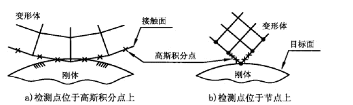

接触检测点与位置:接触面和目标面是否处于接触状态,需要通过一系列接触检测点的状态才能确定,而接触检测点位于何处可由单元KEYOPT定义。
接触检测点位于接触单元的积分点上,积分点有 节点积分 高斯积分 两种(如下图示)。接触单元的积分点不能侵入目标面,但是原则上目标面可以侵入接触面。

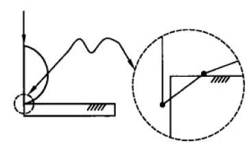

一般情况: 高斯积分点通常会比节点本身做积分点使方案产生更精确的结果 。节点本身做积分点,节点等效力可能不准确,且在角接触问题中会产生“滑脱”(如下图示)而造成收敛困难。
ANSYS接触模型细讲的图1

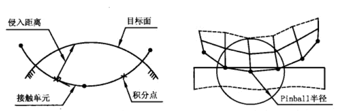

侵入距离:侵入距离是指沿着接触面上积分点法向到目标面的距离,如下图示。
pinball运算:Pinball 区域是以接触单元积分点为中心的圆或球,描述接触单元周围“远”或“近"场边界(如下图示),可影响接触状态的确定和其他许多接触特性。根据PINBALL半径来判断接触是处于分离、滑动、黏合哪一个状态。
对于大多数问题,缺省值是比较合适的。
ANSYS接触模型细讲的图3
