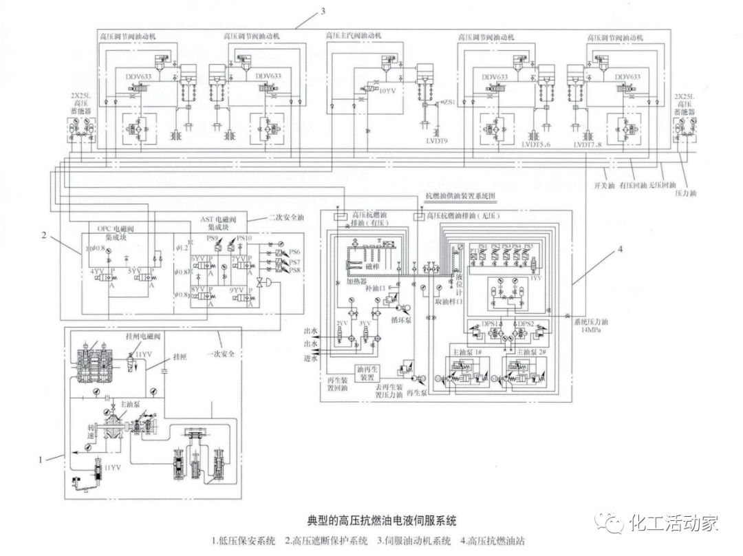

高压抗燃油系统主要由供油系统、伺服执行机构、危急遮断保护系统组成,如下图所示。
汽轮机DEH系统工作原理及技术详解,收藏备用!的图3
低压透平油部分通过隔膜阀与高压抗燃油联系起来。供油系统的功能是提供系统压力油(一般14MPa),并由它来驱动伺服执行机构,执行机构响应从DEH送来的电控指令信号,以调节汽轮机各蒸汽阀开度。危急遮断保护系统是由汽轮机的遮断参数所控制,当这些参数超过其运行限制值时,该系统就关闭全部蒸汽进汽阀门或只关闭调节汽门。

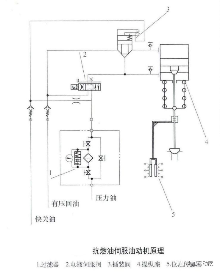

(2)抗燃油伺服油动机大型机组的油动机主要有高、中压主汽阀油动机,高、中压调节阀油动机,主汽阀油动机有两位式控制和连续式控制两种,调节阀油动机为连续式控制,以调节阀油动机为例,油缸均设计为单侧进油开启调节阀,关闭则由操纵座的弹簧力来完成,关闭时间小于0.2s。抗燃油伺服油动机原理如下图所示。

调节阀油动机组件由油缸、控制集成块、过滤器、线性差动位移传感器(LVDT)组成。控制块上装有电液伺服闽、插装卸载阀、回油单向阀、快关单向阀、节流孔和测压接头等,DEH伺服放大器输出阀门开度指令给电液伺服阀,控制油缸活塞上下运动,LVDT将位移信号反馈至DEH伺臓大器,形成闭环伺服控制回路,准确控制油动机的位置。

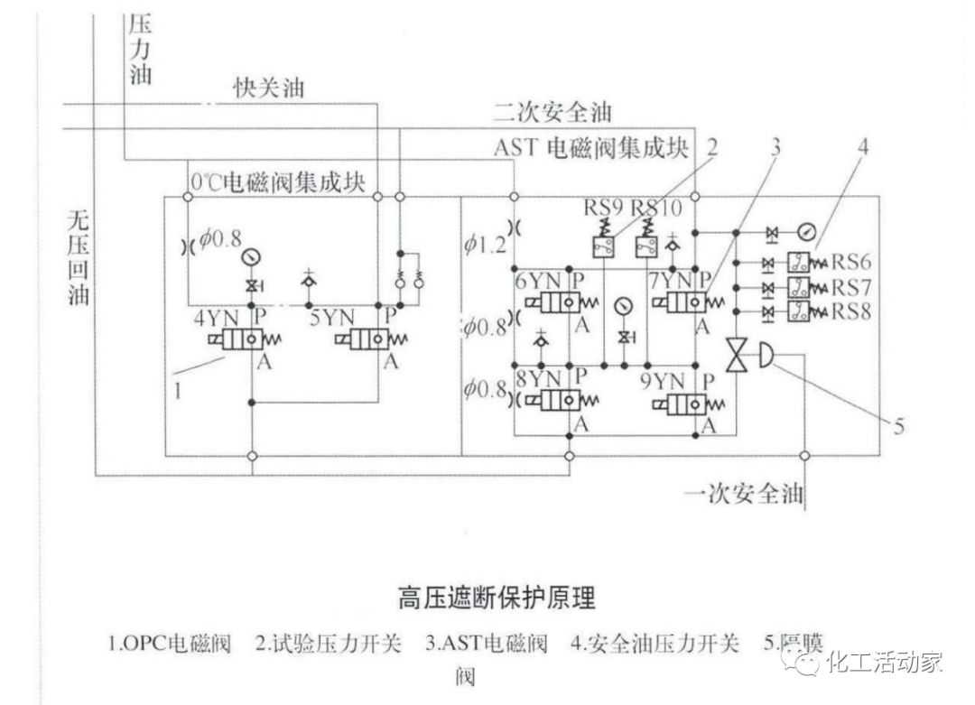

(3)高压遮断保护系统危急遮断系统由微危急安装置和隔膜阀组成,当汽轮机出现故障需要停机时危急遮断系统动作并泄掉危急保安油和超速保护控制油,关闭全部汽轮机蒸汽阀门,使汽轮机停机,以保护汽轮机安全。高压遮断保护原理如下图所示。

超速保护控制(OPC)电磁阀有2只,它们是受DEH控制器的0PC部分所控制,按并联布置。正常运行时,该2只电磁阀是常闭的,即堵住了OPC总管OPC油液的卸放通道,从而建立起OPC油压。当转速达103%额定转速时,OPC动作信号输出,2个OPC电磁阀被励磁(通电)打开,使OPC母管OPC油压卸放,从而使调节汽阀迅速关闭。
危急遮断(AST)电磁阀共有4只,它们受汽机停机信号的控制。正常运行时,电磁阀带电关闭,即堵住危急遮断母管上的AST油泄油通道,从而建立起危急遮断油压。当电磁阀失电打开,危急遮断母管泄油,危急遮断油失压,导致所有蒸汽阀门关闭而使汽机停机。4只AST电磁阀是按串并联布置,只有当1、3和2、4两组中至少各有1只电磁阀动作,AST油压才会泄掉而停机。
AST电磁阀四取二的控制方法,可进行在线试验,这种技术也可用于其他保护要求较高的应用场合。
高压遮断保护系统通过隔膜阀与低压保安系统联系当低压-次安全油泄放,隔膜阀打开,高压二次安全油泄放,使所有蒸汽阀门关闭而使汽机停机。

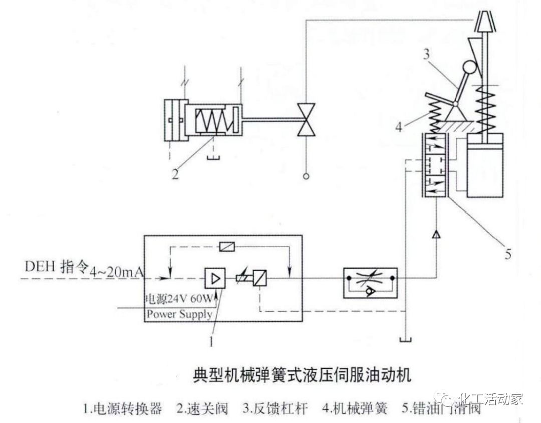

(1)机械弹簧式液压伺服系统机械弹簧式液压伺服系统目前主要以CPC和VOITH电液转换器组成的电液伺服油动机系统,这类电液转换器接受4~20mA电控指令,转换成对应比例的控制油压,对应的伺服油动机采用机械弹賛力与之平衡。
如下图所示,从电液转换器出来的控制油作用在错油门滑阀的下部,与上部机械弹簧形成平衡,当要开大调节汽阀时,DEH增加控制信号,使控制油压力升髙,错油门滑阀克服弹簧压力上移,油缸下腔进油,调节汽阀开启增大,同时机械反馈杠杆下压弹簧,使错油门重新回到平衡位置。
汽轮机DEH系统工作原理及技术详解,收藏备用!的图6
机械弹簧式油动机调试比较简单,但系统由弹簧及机械扛杆反馈平衡,容易产生寄生反馈,系统稳定性较差,油动机系统故障判断较难。

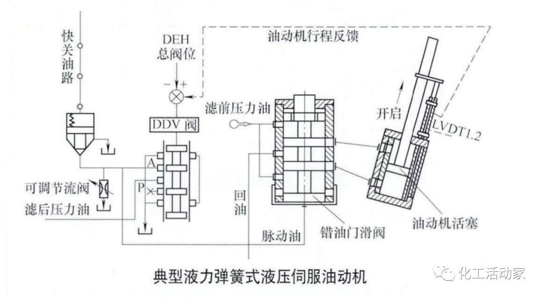

(2)液力弹簧式液压伺服系统用油动机位移传感器(LVDT)取代原机械反馈杠杆,错油门上下腔采用液压油平衡,典型液力弹簧式液压伺服系统是引人DDV电液伺服阀的应用,DDV阀抗污染能力较强,避免了髙压抗燃油系统中喷嘴挡板式伺服阀容易卡涩的问题。系统原理如下图所示。

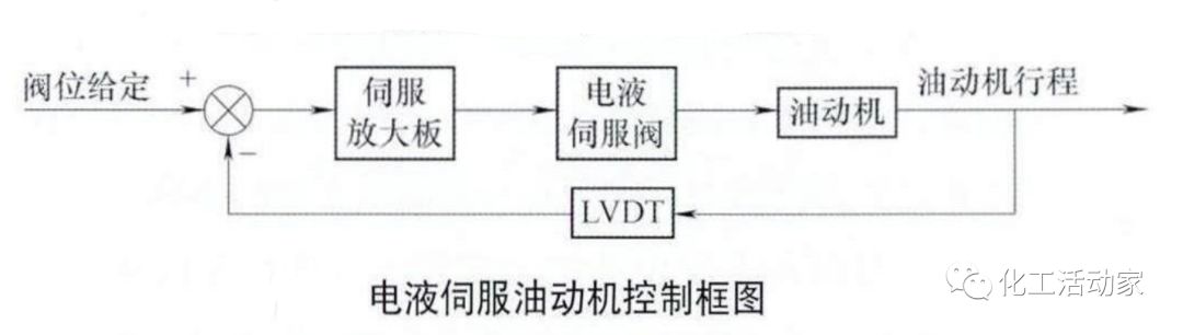

DEH控制器生成的油动机阀位指令信号,经伺服放大板、DDV阀,形成调节油压至错油门,从而使油动机动作。油动机行程经位移传感器测出,反馈至伺服放大板输入端,使之与该油动机阀位指令保持相等,从而使油动机行程完全由DEH阀位指令控制。电液伺服油动机控制过程如下图所示。
汽轮机DEH系统工作原理及技术详解,收藏备用!的图8
液力弹簧式液压伺服系统控制不受压力油波动影响,克服了机械反馈的寄生反馈。油动机行程采用电反馈,控制更精确,便干故障诊断。通过改进错油门滑阀的设计工艺,进一步提高了伺服系统的稳定性。

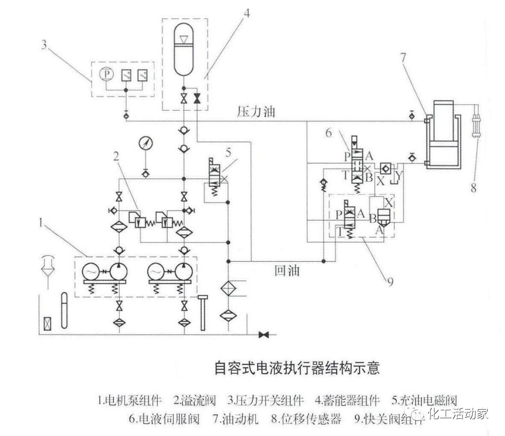

自容式液压伺服系统将油源站和伺服系统集成设计,采用优化的高压电液伺服技术,保证油动机的动态性能与高压抗燃油系统的相当。采用小流量容积泵和蓄能器很好地满足了油动机稳态流量很小和动态流量很大的特点。由于这种执行器为一个独.立的部件,有自己的油源和电液伺服系统,通过接收指令能够控制油动机所有的动作,具有集成度高、可靠性高、应用简便、节能、环保和耐污染等特点。
如下图所示,自容式液压伺服系统采用了两个电动机泵组,一备一用,同时可以进行在线切换。两个电动机泵组下面有截止阀和吸油器,油液输出经过单向阀和髙压滤油器之后,旁边有溢流阀保护,再通过截止阀向后充油’这里面有一个充油电磁阀,这是为了让油泵间歇工作所设置的。当油泵将油液从油箱吸出之后,系统将检测这个系统管路的压力,如果未达到使用的压力,电磁阀失电,切断回油,将压力油打入蓄能器中。

当压力达到设定的高限,充油电磁阀带电将油压卸荷,系统中的油液通过这个单向阀的保持,一直会保持在这个蓄能器中,它会有一个间歇工作的循环。
伺服机构主要由油缸、伺服阀、液控单向阀、电磁阀和插装阀等组成。油源站过来的压力油进人集成块直接作用在油动机的上腔,这形成一个固定的油压和一个作用面积。活塞的下腔通过伺服阀进行控制,这样形成一个差动回路,压力油通过伺服阀引入到活塞下腔,因为上下腔面积不同,压力不同,会把油动机往上推。如果需要让油动机往下动作的话,伺服阀接通排油,油动机通过上腔压力油的作用可以将油动机的活塞推至底端。

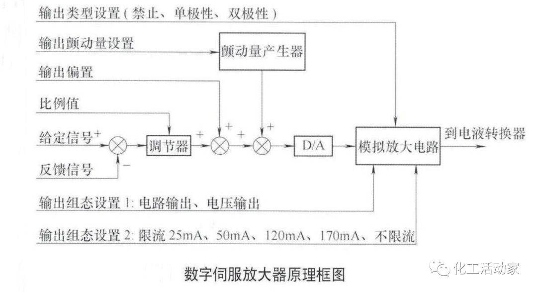

DEH系统中,要实现对一些电液伺服阀(如MOOG716、D634等)的控制,需要专用伺服放大模块,输出±40mA、±10mA、±10V等信号驱动控制对应的电液伺服阀,与油动机和LVDT构成闭环伺服回路。早期的伺服放大模块采用模拟放大回路,比例P、积分I用电位器调节,调试不是很方便。随着数字技术迅速发展,数字伺服放大器逐渐取代模拟伺服控制,如下图所示。
汽轮机DEH系统工作原理及技术详解,收藏备用!的图11
用现场可编程列阵(FPGA)管理A/D、D/A转换器。油动机行程传感器(LVDT)信号经A/D转换后,在FPGA中与阀位给定信号进行比较放大后,由D/A转换、功率放大后输出伺服控制信号到伺服阀,达到控制油动机行程的目的。数字伺服放大器可进行编程,并将数据通过现场总线上传到人机界面(HMI)进行监控,具有响应速度快、控制精度髙、使用方便等特点。

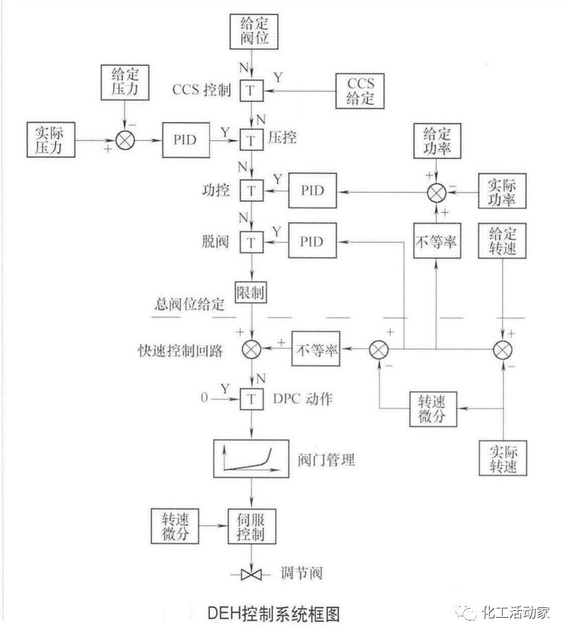

汽轮机是髙速大型旋转机械,时间常数小,除对伺服执行机构快速响应要求之外,对控制系统的输人端到输出端的时间响应要求快速,实践表明,这个调CP,节周期小于50ms比较理想,而目前的集散控制系统(DCS),由于总线扩展的原因,调节周期普遍在300ms以上,因此针对转速及伺服控制需要开发快速调节的回路,如下图所示。

转速调节系统的超速限制技术

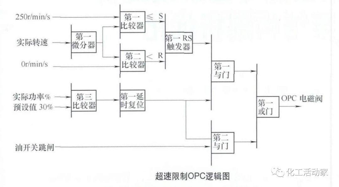

针对孤网运行汽轮机和甩负荷带厂用电等功率负荷不平衡工况,单从单从转速反馈控制回路处理,系统响应和控制品质都会受到影响,因此需要检测转速微分(加速度)信号进行前馈控制,如加速度大触发超速限制电磁阀(OPC电磁阀)。超速限制OPC逻辑如下图所示。
汽轮机DEH系统工作原理及技术详解,收藏备用!的图13
取消103%超速限制功能,避免因103%超速限制功能引起的系统反复震荡问题,同时降低了因负荷不平衡OPC功能对推力瓦承载力的要求。

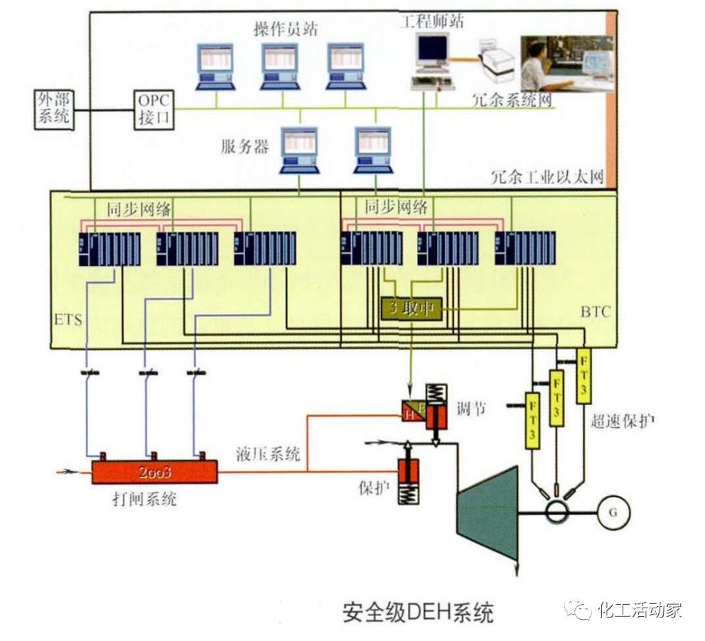

针对1000MW核电、火电机组和石化行业对安全级DEH系统的高端需求,开发基于安全级的DEH控制系统。

系统主要包括基本控制系统(BTC)和保护系统(ETS),并确保数据同步和实时性,BTC实现机组转速回路、负荷控制回路及辅机控制,采用三重化(TMR)架构,ETS和超速保护装置取得SIL3级安全认证。
